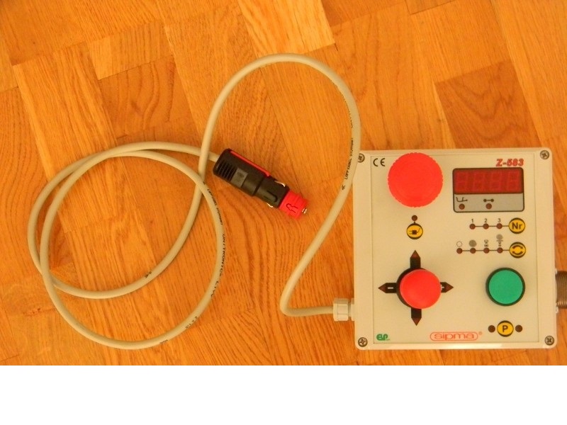

Witam , niedawno kupiłem używaną owijarkę Sipme Maję(bez instrukcji) i chciałbym dowiedzieć się od jakiegoś posiadacza Maji lub kogoś znającego temat jak obsługiwać komputer automatyczny ,jak zaprogramować itp. bo dziś próbowałem i jakoś mi się to nie udało go ustawić aby owijarka pracowała automatycznie. Oto mój sterownik.
A może mógłby mi ktoś opisać w skrocie jak zaprogramować ten komputer . Wiem że dzwignią 1 się przestawia wszystko ręcznie aby zaprogramować ale jak to zaakceptować żeby potem samo chodziło po wcisnieciu guzika i co się robi guzikiem 3 i 4. Prosił bym o odpowiedz.
wiesz już to co chciałeś?? czy nadal potrzebujesz pomocy??
