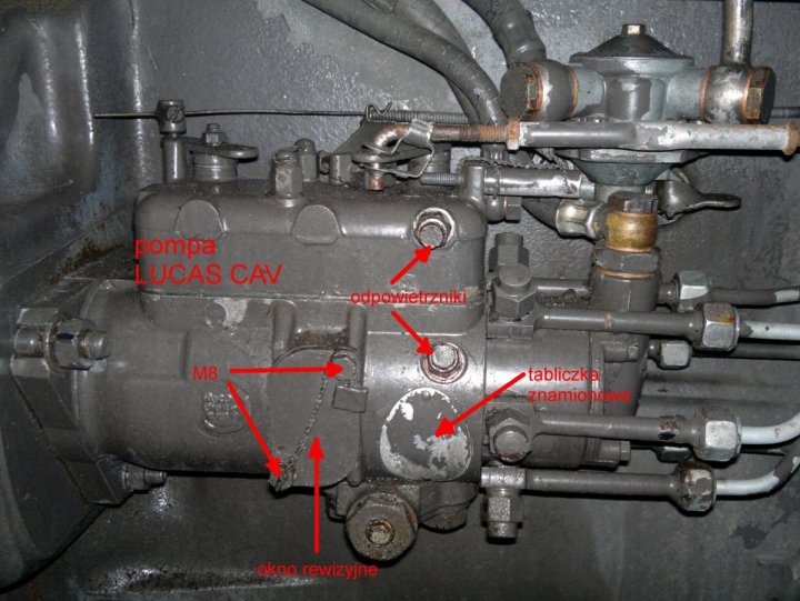

Co do zwiększania mocy poprzez zwiększenie dawki paliwa to prosta sprawa. Jaką masz pompę. Zrób zdjęcie.
Jeżeli Lukas CAV to na środku pompy jest okienko rewizyjne na dwie śrubki bodajże M8 zaplombowane. Uwaga na paliwo. Wewnątrz są dwie śrubki bodajże M10 literki "L" - zmniejszasz "H" - zwiększasz dawkę paliwa. Potem trzeba odpowietrzyć pompę. O ile pokręcić? - bez instalacji pomiarowej trudno określić tylko metodą prób i błędów, ale zasadniczo o niewiele.

Poniżej zamieszczam zdjęcie tej pompy
Na pompie jest widoczna tabliczka znamionowa - tam masz wszystkie informacje.
Na środku pompy masz okienko do zmiany dawki paliwa.
Miłej zabawy :)

Kolego AlaCapone dzięki za podesłanie tego ekstra zrobionego zdjęcia :D ! Teraz już wiem jaka pompa i jak zwiększyć tą dawkę paliwa! tylko jeszcze nie wiem jak się odpowietrza? Wtryski niby do tych modeli te same i niby samo regulujące na sprężynie. Dlatego nie wiem co masz na myśli z tymi podkładkami??? :blink:

Co do odpowietrzania to pisałem już o tym w którymś poście tłumacząc z j. niemieckiego na podstawie instrukcji obsługi.
Napiszę teraz tylko tyle. Pompujesz kilkakrotnie pompką ręczną widoczną na zdjęciu (prawy górny róg) i odkręcasz śrubki oznaczone na rysunku jako odpowietrzniki (będą pojawiać się pęcheżyki powietrza i syczenie) potem dokręcasz. Operację przeprowadzasz kilkakrotnie. Nie ma potrzeby odpowietrzać filtrów jeżeli ich nie wymieniasz.

Oj mechaników się narobiło. Odpowietrzenie ciągnika jest proste jak drut. Jeśli rozebrałeś układ paliwowy przez wyjęcie pompy zasilającej trzeba go odpowietrzyć. Podobnie w innych przypadkach gdzie układ został rozszczelniony. Co odpowietrzyć to zależy od tego w jakim miejscu dokonaliśmy rozmontowania. W przypadku zdjęcia dekielka na pompie wtryskowej wystarczy odpowietrzyć pompę wtryskową. Luzujemy małe śrubki 8 i pompujemy pompka ręczną do czasu aż zacznie cieknąć same paliwo. Przy wyjęciu pompki ręcznej odpowietrzania jest więcej. Ale ostatnim punktem tez będzie ta śróbka na pompie wtryskowej. Przy pompowaniu trzeba zwrócić uwagę na ustawienie silnika. Jeśli pompowanie ręką nie daje efektów trzeba delikatnie obrócić wałem aby wałek rozrządu inaczej się ustawił.
