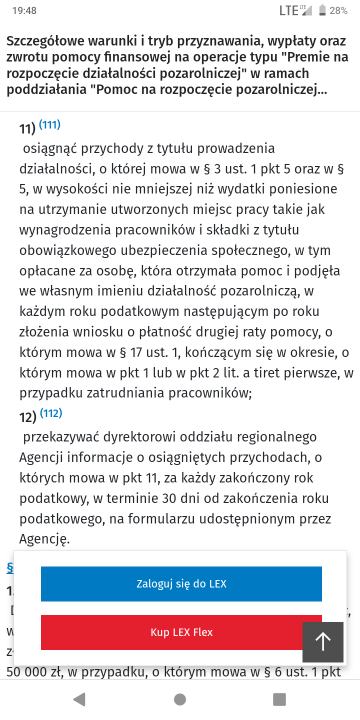

Panowie mógłby ktoś mądrzejszy z polskiego na nasze przełożyć? Chodzi o pkt 11 "w każdym roku podatkowym, następującym po roku złożenia wniosku o płatność drugiej raty"
Czyli jeżeli złożę na początku stycznia 23r to mam złożyć w 24r sprawozdanie z przychodów za 23rok czy w 25r sprawozdanie za 24 rok?
pedro2 napisał:
No i mnie się tak wydaje. Dlatego doradca mówi żeby poczekać jak nie pilno i złożyć po nowym roku
też bym poczekał ale niestety nie mam możliwości ponieważ do 23.12 muszę złożyć

2 godziny temu, krychu napisał:
Gdzie znajduje się ten formularz do wysłania odnośnie przychodów?
Ciebie obowiązuje dopiero za 2023r. Czyli za rok w styczniu masz zdać sprawozdanie
