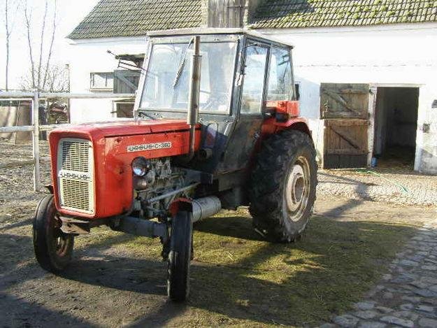

Ta kabina chyba jest Czeska z profili ale mogę się mylić.
to jest na 100% Sokółka napeno nie czeska

Sokółka z profilu to jest nowszy typ, ale były i z rur a czeskie też są z profilu i to co najmniej ze dwa typy. Ta na zdjęciu to jest Sokółka, jeżeli ma ramki przykręcane z szybami to jest chyba z rur. :)

Witam, chciałem sie doweidzieć czy macie jakiś ciekawy pomysł na zdjęcie szyb z kabiny w ursusie c-360. Typ kabiny wyglada jak ten pod tekstem. Jest ona zdjeta z ciągnika i chciałem ją wyczyścić i pomalować dlatego chciałebym zdjąć szyby ale nie wiem jak to zrobić by ich nie stłuc.
