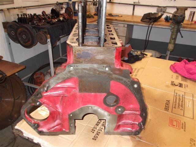

Witam,
Od 7 lat jestem posiadaczem ciągnika ihc D-439 (w oryginale d-440 po przekładce silnika). 3 lata temu nie dopilnowałem tematu i ostatni kwietniowy mróz zrobił mi spustoszenie w silniku. Blok jest pęknięty między tulejami, głowica od strony baku. Silnika nie ma szans uratować dlatego skupiłem się na szukaniu całego. ostatnio natrafiłem na takowe ogłoszenie:

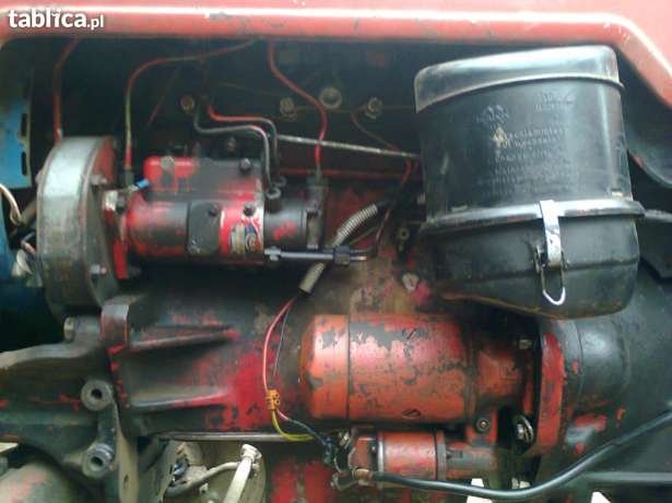

"Witam. Posiadam do sprzedania Internationala D439 z silnikiem perkinsa także od IHC.Stan techniczny ciagnika określam na bardzo dobry silnik niedawno przeszedł bardzo solidny remont jest po wymianie zestawów naprawczych,głowicy po regeneracji wtryskiwaczy,uszczelki pod głowica, pompy wodnej, pompki paliwa ,wiec silnik jest w stanie perfekcyjnym robionym dla siebie ciśnienie oleju trzyma 4 atm. na rozgrzanym silniku , reszta podzespołów także działa w 100%. Wszystkie wymienione czesci posiadam do wglądu oraz opakowania jak i rachunki cześci zamontowanych w ciągniku. Jedyne co zostało to dać mu troszke kosmetyki lecz juz na to nie mam czasu ,poniewaz podjąłem prace za granicą .Zachecam do kupna ,bo naprawde warto."
I tu się trochę zdziwiłem bo na niemieckim forum forumromanum dowiedziałem się że żaden inny silnik nie pasuje do skrzyni. Dlatego mam do Was prośbęczy na podstawie zdjęć dalibyście radę zidentyfikować ten silnik.
Telefon do właściciela załatwiłby wszystkie problemy ale ogłoszenie się przedawniło i jedyne co mam to zdjęcia. Tablica.pl również nie chce podaćdanych właściciela co ma sens ze względu na ochronę danych.
Ogólnie myślałem też na wsadzeniu siknika od któregoś z tych ciągników: od D-430 do D-439 lub z wersji 3-cylindrowych: D-324 do D-326. Ogólnie jakby ktoś taki posiadał lub o takowym słyszał to hętnie bym się nim zaopiekował :)
Liczę na Waszą pomoc i pozdrawiam.
/na zdjęciach ciągnik z ogłoszenia, 2 pozostałe to rozstaw śrub łączących silnik ze skrzynią (foto poglądowe)
Wiem bo mam taki silnik w IH 3434. A co do silnika to powiem Ci że nawet prawdopodnie może pasować perkins od MF 255. Nie mierzyłem ale na tzw "oko" widzę, że jest duże prawddopobieństwo że będzie pasował
witam jeśli interesuja pana jeszcze jekieś informacje związane z dopasowaniem silnika do internationala z miła chęcia pomoge pozdrawaiam właściciel powyższego ogłoszenia
Edytowane przez matiii123
Jeżeli byłby Pan tak miły, ucieszyłbym się z jakichkolwiek informacji. Temat jest dość ciasny i możliwość porozmawiania z kimś o takiej przeróbce jest już pewnym osiągnięciem. Pozdrawiam.
