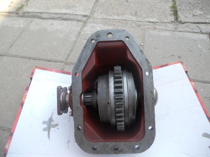

mając z prawej strony (siedząc za kierownicą) tą pokrywę to mogę założyć napęd od mtz ?s5002435.jpg
Czy muszę z drugiej strony ? Lub z tej samej szukać innego okienka czy czegoś ?

Tak po odkręceniu tej pokrywy można przykręcić skrzynie rozdzielczą od Mtz , wał napędowy ,podpore wału i przedni napęd też Mtz .
Ale jeszcze jest potrzebna dodatkowa pokrywa którą przykręca się do skrzyni jumza a następnie do tej pokrywy przykręcona jest skrzynia rozdzielcza .
Kolumne kierowniowniczą trzeba zastąpić orbitrolem bo w to miejsce zajmie wał napędowy .
Były Mtz ze skrzyniami jumza i to fabrycznie było zmontowane tak .
Koszt urzywanego napędu od mtz około 5 tysięcy + 2 tysiące kąpletny orbitrol + montaż to wychodzą ładne koszty czy warto zakładać przedni naęd ?
Tanio kupisz napęd to i się opłaca przerobic jumza a tą dodatkową pokrywe ( flansze ) możesz sam zrobic bo to jest kawałek blachy z 5 centymetrów gruby .
Rozrysujesz sobie na tej blaszce, staniesz pare godzin przy frezarce i zrobisz sobie tą pokrywe nic wielkiego . :)

Chodzi o tą blachę by dopasować do przystawki od mtz na te śruby tylko tyle? dobrze rozumiem ?

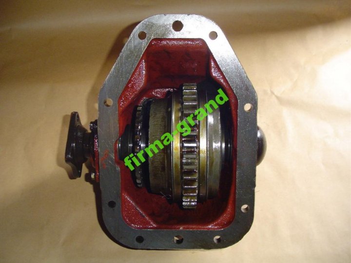

w jumzie jest okrągła, a od mtz jest o taka
Patrząc na temat który kolega podał wyżej
http://allegro.pl/mt...3795741857.html
I oglądając zdjęcia to pod kwadratową pokrywą z lewej strony skrzyni jest miejsce na koło pośrednie.
To wygląda na pokrywę okrągłą z prawej strony skrzyni z kołem pośrednim.
A tutaj mocuje pośrednie po przeciwnej stronie.
http://fermer.ru/forum/yumz/153408
Nie liczył bym na to że z mtz-ta części ot tak włożysz. Raczej nic nie będzie pasowało.
