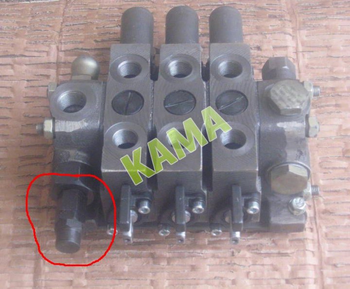

mam problem ze swoim belarusiem 952 nagle przestał działać podnośnik i wyjścia z tyłu ciągnika
tur działa normalnie tylko nie dziala podnośnik i nie ma ciśnienia w wyjściach naciskam wajche i nic ramion tez nie podnosi ale znowu tur działa jak nalezy olej jest, co może być przyczyną takiego stanu ? miał ktoś coś takiego ?
olej tak jakby szedł z pompy do rozdzilacz od tura a potem na rozdzielać ciągnika i tam przelewał się do zbiornika bo jak tur działa to gdzieś musi iść, z tyłu mam monoblock i tam też nie ma ciśnienia
zakładam ze to wina rozdzielacz bo jest tak pompa rozdzielacz od tura rozdzielacz ciągnika potem rozdzielacz monoblock czyli jak tur działa a dalej już nie czyli winny jest rozdzielacz ten pod kierownicą ale od czego zacząć rozbieranie czy da się w nim coś zrobić czy trzeba kupić nowy ?
Zaworu bezpieczeństwa nie ruszaj, najpierw sprawdź ten przelewowy bo to co opisujesz wskazuje na niego. Jak odkręcisz ten dekielek to pod nim będzie taki tłoczek z nagwintowanym otworem. Wkręć tam trochę jedną z tych odkręconych śrubek (otwór jest pod skosem zrobiony więc czasem jest problem wkręcić, możesz też zrobić haczyk z jakiegoś drutu i spróbować włożyć w ten otwór i pociągnąc) i pociągnij w dół tylko ostrożnie bo wyleci z tym sprężyna i być może reszta zaworu ale jak jest zacięty to musisz go wyciągnąć. Później weź kawałek szmatki nawiń na śrubokręt i przetrzyj gniazdo wewnątrz bo mogło się tam coś przykleić. Sprawdź główkę zaworu czy nie ma odcisków czegoś twardego i jak nie to wkładaj zawór z powrotem, sprężynę, tłoczek i przykręcaj dekielek. powinno być ok po tym zabiegu.
ja przy swoim robiłem tak jak juz wiedziałem o co chodzi to odkręcałem z góry ten metalowy przewód na trzy nakrętki m8 i pod tym przewodem jest ten zawór i wkładałem kawałek DREWNA!!! nic innego. bo jak ktoś da coś metalowego to rozd*pi zawór a tak to go od góry parę razy dośc mocno lecz z czuciem puknąć i w moim przypadku to pomagało ale nie mówię w 100% ze pomoże. I wyedy tylko go trzeba będzie wyciągać tak jak opisał @mani51
wyjąłem ten zawór przeczyściłem i wszytko działa jak nalezy ale mam pytanie w tym zaworze jest spręzynka i taki grot stożkowy a na dole śruba od regulacji ciśnienia i mam pytanie odnośnie tego grotu czyli tej końcówki zaworu jest taki odcisk czy to normalne czy nie ?
na samej końcówce przy samym szpicu jak wchodzi tam w otwór i zamyka to jest dookoła takie odciśnietę
dzięki za pomoc w rozwiązaniu problemu
który Ty ten zawór wyjąłeś? bo śruba do regulacji jest przy zaworze bezpieczeństwa pod dekielkiem na klucz chyba 24 i to jest od góry a zawór przelewowy jest od dołu bez żadnej regulacji.
ja mam belarusa 952 i tam jest inny rozdzielacz niż w mtz 80 ten co był we wcześniejszym poście na linkach i tak jest tylko jeden zawór z lewej strony przynajmniej innego nie zauważyłem
wyjąłem zaznaczony zawór przeczyściłem i działa ten rozdzielacz na zdjęciu prawie taki sam jak mój
