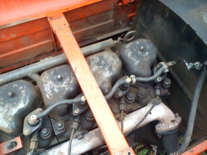

Witam
Miałem silnik pomalowany po remoncie i nic nie ciekło.
Musiałem wymienić przewód przelewowy od wtrysków i zaczęły się schody.
Nowy przewód, nowe śruby drążone, nowe podkładki pod śruby i cieknie na trzech wtryskach.
Dokręcone na chama po rozgrzaniu cieknie nadal na dwóch wtryskach.
Rozebrane, przeczyszczone odtłuszczone i dalej cieknie. Zarówno przewód jak i obudowy wtrysków są płaskie, równe i bez zadziorów.
Na wiosnę jak wszystko zawiodło dałem silikon temperaturowy pod podkładki miedziane i kilka miesięcy był spokój.
Teraz znowu puściło i leje się konkretnie, że jeździć się z tym nie da.
Są jakieś patenty na uszczelnienie czy wymieniać przewód i obudowy wtrysków do skutku?
Atualnie w akcie desperacji zamiast podkładek mam wycięty plasterek gumowy z przewodu paliwowego i chwilowo się sprawdza, ale znając życie pewnie tez puści.
Zastosuj podkładki z układów hydraulicznych. Mają taki gumowy kołnierz uszczelniający.
Właśnie czegoś takiego szukałem po sklepach ale nikt nigdy nie widział.
Mam takie przy pompce paliwa i sprawują się super, ale przyszły razem z pompką.
Gdzie można kupić takie podkładki?
skombinuj narzynke 8x1 zdaje się , tam jest drobnozwojowy gwint a przynajmniej był :rolleyes: i dogwintuj te śrubki z dziurkami z jeden zwój lub więcej jak sie uda. Potem nowe grubsze podkładki na wszelki wypadek jakby było za mało, a że dokręciłaś " na chama" to śrubę we wtryskiwacz ale nie znaczy że zacisnałeś uszczelki do granicy mozliwości. Ten opór to nie zaciśnięcie uszczelek tylko niemożnośc dalszego wkręcenia tej śrubki!!! Stąd i nieszczelność. aa dokręcaj z czuciem. łatwiej ukręcić tak podrasowane śruby. Krótko- te nowe śrubki są za mało podgwintowane
Edytowane przez kubala
Witam
Uporałem się w końcu z wyciekiem. Okazało się, że otwory w kołpakach wtrysków są już rozbite, (normalnie tego nie widać, dopiero jak się z nowym porówna) nowe śruby też nie trzymają wymiaru jeżeli chodzi o średnicę i długość gwintu.
Nowe śruby, nowy przewód przelewowy, jeden nowy kołpak wtrysku, nowe uszczelki z gumką zamiast miedzianych i nie cieknie.
A teraz pytanie za sto punktów. Przy odkręcaniu kołpaka odkręcił się razem tą wkrętką, co ustala ciśnienie otwarcia wtryskiwacza.
Wkręciłem ją z powrotem mniej więcej na taki sam wymiar, odpaliłem i nie słychać różnicy w pracy silnika.
Czy jest patent na ustawienie tego ciśnienia bez wyciągania wtryskiwacza?
Ewentualnie czy jeden zwój w tą czy w tamtą daje duże zmiany w ciśnieniu?
Czy warto się tym przejmować, wyciągać wtryskiwacz u ustalać ciśnienie na próbniku czy nie zawracać sobie tym głowy?
Tak w ciągniku nie ustawisz idealnie każdego wtryskiwacza.I nie będzie słychać za bardzo czy jest dobrze czy nie.
Tak też myślałem. Traktor sprawdzony już w polu, a w zimie wyjmę wszystkie wtryskiwacze, i posprawdzam ciśnienia i rozpylanie.
