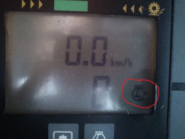

Witam , dziś zauważyłem że coś mi miga na wyświetlaczu obok obrotów i sam nie wiem co to jest więc tu pytanie kieruje do was co to może być?
Co może się dziać? Pewnie to coś z silnikiem ale sam nie wiem :/ wszystko normalnie chodzi , Jak ktoś wie to niech pisze bo są żniwa a nie wiem co to może być żeby nie było poważnej usterki.

To nie jest czasem symbol obrotów silnika ??? i ci wtedy obok pokazuje ile masz tych obrotów a jak wciśniesz ten przycisk z symbolem WOM'u to ci pewnie bedzie pokazywał obroty wałka tak mi się wydaję ale pewien nie jestem.

Wkurza mnie to :D Mi to miga i miga :/ nawet jak przełącze na wałek :/ Odłącze licznik :D Nie no a naprawdę to jak dokładnie nie wiem co to oznacza to mnie to denerwuje to miganie bo teraz to zwracam na to uwagę :D

Kolego to jest kontrolka wymiany oleju. Ustawia się co ile motogodzin zamierzasz wymieniać olej i jeżeli osiągniesz ustawioną ilość motogodzin ona zaczyna migać w formie przypomnienia. Po nie długim czasie przestanie migać i zacznie automatycznie odliczać do kolejnej wymiany i tak proces będzie się powtarzał. Także nie martw się możesz spokojnie jeżdzić nic się nie dzieje. A ilość ustawionych motogodzin sprawdzasz przez przekręcenie kluczyka w pozycję "P"

Dzięki kolego bo właśnie muszę wymiane oleju zrobić bo wg mojego liczenia to już ten czas a nie miałem kiedy i mnie ta kontrolka zainteresowała. Dziś albo w poniedziałek zrobię wymianę :)
A wiesz może jak to ustawić tak aby np przy 5000tyś mi zaczęła migać
