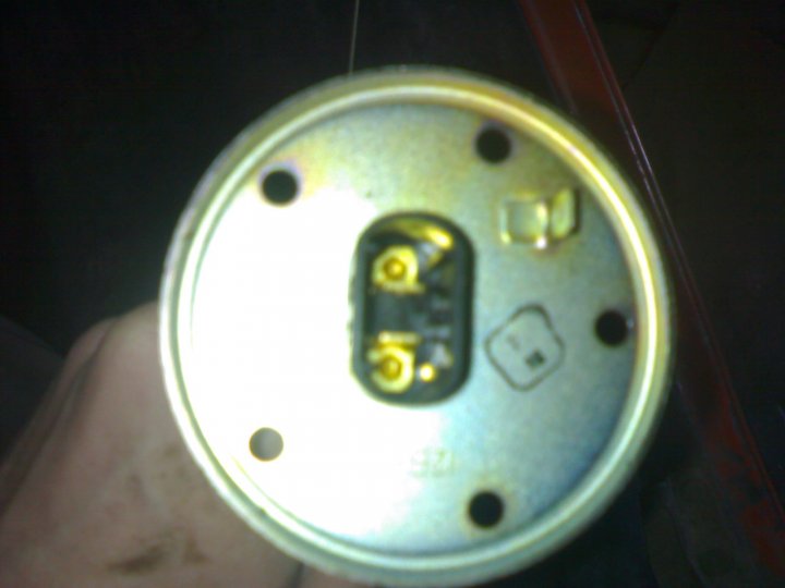

A ile jest mocowań do przewodów ??????? bo mój z 1990 ma tylko jeden a masa to na obudowie jak wkręcę czujnik w zbiornik a nie wiem jak jest u ciebie z którego roku masz Mtz-a ????? bo może te nowe mają inaczej Pozdrawiam
do poprzedniego czujnika szedł jeden przewod.a tu potrzeba dwa.ja mam 89r i to jest niby czujnik do 89,byl jeszcze na 4 piny,ale wzialem ten na 2.
ale pominac to co bylo do poprzedniego.jak podłączyc od podstaw ten czujnik do wskaznika?bo tak chyba bedzie najlepiej.
napisze mi ktos jak to podłączyc??
kto wie jak to zrobić bo u mnie w mtz 82 ciągle jest pełny bag paliwa
Mam ten sam problem cały czas pokazuje pełny a jak zamienię kable to wtedy nic nie wiem co jest tego przyczyną ;) ;) :)
Ja wymieniłem zegar i czujnik na nowe i tak jak już wcześniej wspominałem pokazuje cały czas pełny,ale rozebrałem stary zegar i trzeba tylko polutować jeden kabel może na tym starym będzie działać
Podobny problem w 82ts z 98 roku czujnik na dwa przedowy jeden masa drugi do zegara jak dałem ten co na zegar szedł do masy do wskazywał zero (normalnie pełny) wyniana czujnika wszysstko ok
Panowie ja też mam problem z czujnikiem paliwa w Pronarze 1025 A z 2004. Wciągu 2 lat miałem ich chyba ze 4. Co wymieniłem na nastepny to siadał po paru miesiącach aż dałem sobie spokój i poziom sprawdzałem miarką :) Ostatnio przyjżałem się temu zepsutemu czujnikowi i okazało się że ma on uszkodzone kabelki wewnątrz. Polutowałem je i zadowolony że zaoszczędziłem 80 zł zająłem się jego wyminą. Producenci zadbali o to żeby się namęczyć i trzeba zdjąć tylne prawe koło. Okazało się że w przewodach zakończonych kostką wogóle nie ma prądu. W żadnym z kabli gdy się je złącza lub masuje nic nie iskrzy. Wszystkie bezpieczniki są ok. Czy ten czujnik wisi na jakimś przekaźniku? Czy trzeba szukać w zegarach? Miał ktoś coś takiego?
Też umnie nie działa. A najlepszy czujnik paliwa to patyk <_<
ciekawe jak w mtz 82 to sprawdzisz jak tam tak po ukosie idzie ten lej od paliwa..
a u mnie jak miałem z 20 litrów pokazywał pełen jak dolałem to 3/4 no teraz pokazuje niby realny stan. ale jak włączam nawiew to spada o 2 kreski <_< co tam może być
Nie pasuje wskaznik do plywaka, a podlaczone dobrze. Sa 2 rodzaje zegarow i czujnikow. Wystarczy troche przelutowac (zamienic) wyprowadzenia przy opornicy w czujniku i bedzie dzialac.
Zegar po odpieciu tylko czujnika poziomu pokazuje pusty czy pelny?
Przerabialem u siebie ten temat, ale ja robilem z 2 czujnikow jeden.
Poslalem odpowiedz na pytanie na PW.
Trzeba przelutowac mase na drugi koniec opornicy (jesli to tylko mozliwe). Opor ma wzrastac przy podnoszeniu plywaka.
A u mnie w T-25 jak odepnę przewód od czujnika co idzie do zegara do też idzie wskazówka idzie na pełny nawet ponad skale a jak założę z powrotem to jest ok ale u mnie było z tego co pamiętam tak od nowości ciągnika ale wskazuje dokładnie :)
