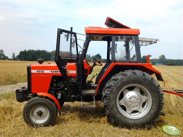

Czy Ursus 4512 poradzi sobie z rozsiewaczem? Sam rozsiewacz waży niecałe 300kg i 1200kg nawozy wiec waga to niecałe 1500kg.
Poradzi sobie spokojnie. Może z tym rozsiewaczem będzie miał większy problem gdy będzie pełny ale i tak sobie da rade. Mam Mf-a 365 to prawie to samo tylko mój ma przodek. To wytrzymałe sprzęty.
