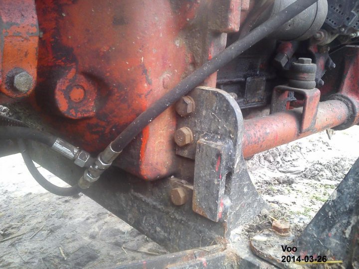

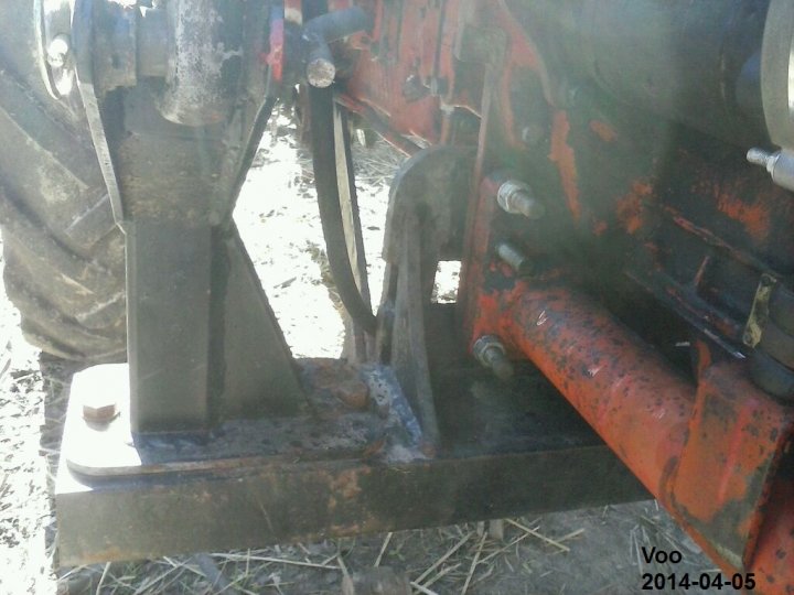

A mógł by ktoś dac fotki jak ma zamontowanego tura? Np ursusczesio, daj fotki jak masz założonego bo mi wczoraj wieczorem przywieźli i dzisiaj mam zamiar go zamontować i nie wiem za bardzo jak i gdzie ;/. Proszę o szybką odpowiedź ;)
Dokładnie nasz t-25 ma już ponad 20 lat z takim mocowaniem naszarpał się na budowie oborniku i trzyma nigdy nawet nic nie dokręcałem śróby sztywno jedynie ten wspornik z prawej stronu jak prosto idzie do tej rury ta chaczy o sprężarkę uciołem pospawałem na kształt Z aby szedł poniżej mocowania sprężarki dałem wzmocnienia i trzyma

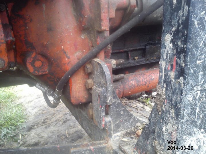

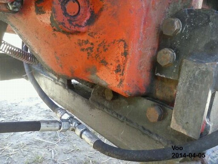

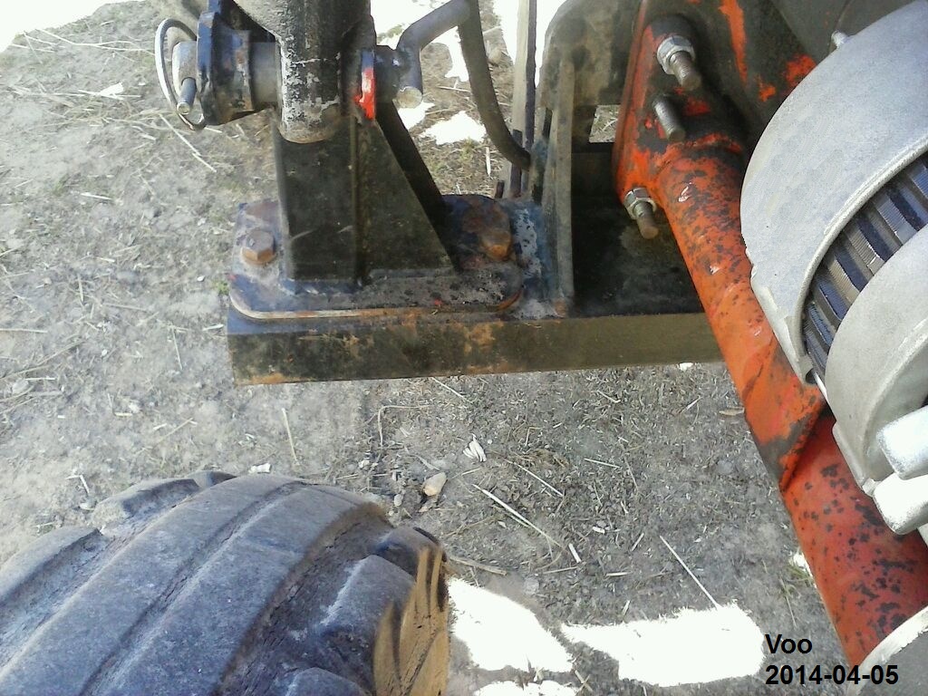

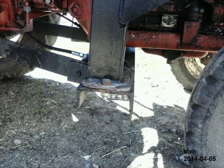

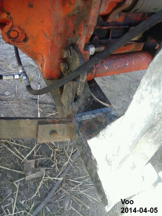

Jakość nie jest najlepsza ale coś widać.Te płaskowniki idące od ramy tura do skrzyni to moje wykonanie.Nie znajdziesz ich w w turach dostępnych w sprzedaży.

Witam, ja mam w taki ów sposób jak na zdjęciach wyżej ,ponadto dospawałem wsporniki do przodu, do tej okrągłej ramy i dałem(przykręciłem) jarzmana wzmocnnienie aby nie trzymały tylko same śruby od obudowy sprzegła i silnika, dodatkowo zrobiłem odciągi od słupków do tyłu, bo przy pełnej szufli piachu np. widoczne było że pracuje gdzieś i to chyba na obudowie sprzegła i za obudową, w taki sposób że maska  wychodziła wierzchem do przodu aż zapinki maski rozrywało i teraz jest extra ,mam już około 10 lat i nic złego się nie dzieje i jeszcze opony dałem z dużym balonem bo oryginalne pękały   ;) Pozdrawiam.
