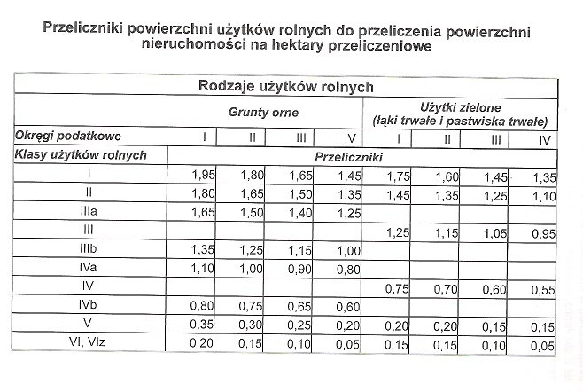

Potrzebuję z gruntów obliczyć ile tj hektarów przeliczeniowych. Może ktoś pomoże mi to rozgryść. Mam
gruntu orne: R V - 0.59
grunty orne: R VI - 0.06
grunty orne: R IIIa - 0.29
grunty orne: R IIIb - 0.50
grunty orne: R IVa - 0.05
grunty orne: R V: - 0.02
Gość Profil usunięty
Musisz tylko znać swój okręg podatkowy
Okręg znalazłem tu http://kamienicznik.files.wordpress.com/2012/02/rozporzadzenie_ministra_finansow_z_dnia_10_grudnia_2001_zal1.pdf
Mój okręg to III .
Moje obliczenia:
gruntu orne: R V - 0.59 x 0,25 = 0,1475
grunty orne: R VI - 0.06 x 0,10 = 0,0060
grunty orne: R IIIa - 0.29 x 1,40 = 0,4060
grunty orne: R IIIb - 0.50 x 1,15 = 0,5750
grunty orne: R IVa - 0.05 x 0,90 = 0,0 450
grunty orne: R V: - 0.02 x 0,25 = 0,0050
Co daje : 1,1845 czyli wychodzi rolnik ( KRUS ) jak w morde strzelił. :D
