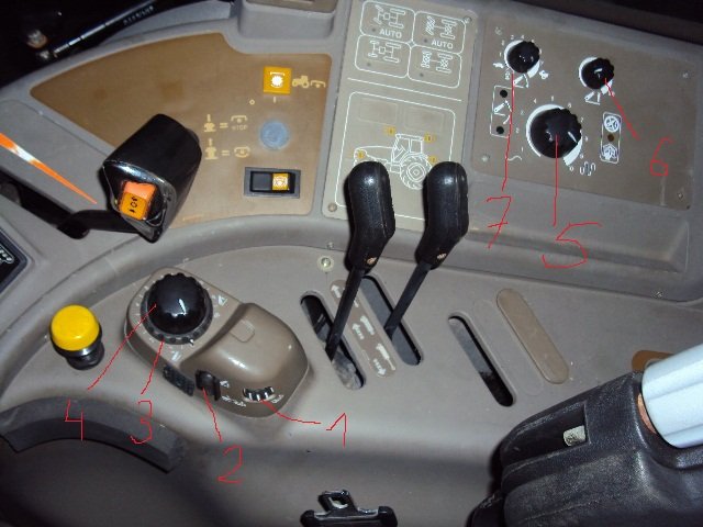

Dalej proszę o kontakt kogoś na temat tej hydrauliki w case mxm 140. Dodaję zdjęcie pulpitu . Nie wiem do czego służy pokrętło 3 , nie działa przełącznik 2 , itp , mam instrukcję obsługi z internetu lecz brakuje rozdziału właśnie o strrowaniu hydrauliką . Może ktoś posiada dojście do takiej instrukcji , lub może mi coś konkretnego pomóc. Pozdrawiampost-64077-0-20126000-1362916774_thumb.jpg
a)pokrętło 1 służy do docisku tylnych ramion podnośnika w glebę to nie jest jakiś duży docisk ale około do 6 bar tam masz narysowany korpus pługa i działa to najbardziej widocznie przy pługu lub jakimś agregacie uprawowym.
B) przycisk nr 2 na Twoim rysunku służy do szybkiego podnoszenia tylnych ramion podnośnika pomiędzy wczesniej ustawioną dolną wysokością ramion pokrętło nr 4 a górna wysokością ramion pokrętło nr 6
C) pokrętło nr 3 jest to ogranicznik dla pokrętła 4 abyś niechcaco nie przestawił pokrętła 4
D) pokrętło nr 4 służy do podnoszenia tylnych ramion (precyzyjnego podnoszenia) np. jak chcesz podczepic jakąś maszynę na tylni TUZ A gdy już podczepisz ustawisz tym pokrętłem jak nisko mają opadać tylne ramiona.
E) pokrętło nr 5 służy do ustawienia czułości tylnych czujników/sensorów dolnych ramion jak wyjdziesz do tyłu ciągnika to w miejscu montażu ramion są z lewej i prawej strony przewody to są te sensory. Pokrętło w trakcie pracy ustawiasz na połowę.
F) pokrętło nr 6 służy do ustawienia wysokości podnoszenia tylnych ramion podnośnika opisałem to w p.b
G) pokrętło nr 7 służy do regulacji prędkości/szybkości podnoszenia oraz opadania tylnych ramion podnośnika. Oraz jak przekrecisz pokrętło w lewo do końca aż poczujesz takie klik wuwczas blokujesz opadanie ramion podnośnika w transporcie i dodatkowo po przekroczeniu około 8km/h ramiona same się opuszczu o około 8-10% po to aby przy ciężkich związanych maszynach mogła być amortyzacja tylnych ramion podnośnika.
Dodam jeszcze że wysokość podnosnika masz wyświetlaną na desce rozdzielczej w prawym górnym narożniku wyświetlacza cyfry od 0 do 99% i według tego ustawiasz sobie wysokość podnosnika.
Na początku dziękuję ci lukasko za szczegółowe opisanie poszczególnyych elementów do czego służą.Mam jednak dalej problem ustawić przycisk nr 2 który służy do szybkiego podnoszenia tylnych ramion podnośnika pomiędzy wczesniej ustawioną dolną wysokością ramion pokrętło nr 4 a górna wysokością ramion pokrętło nr 6. Podnośnik podnosi pokętłem 4 , natomiast pokrętłem 6 po podniesieniu mogę tylko obniżyć maksymalną wysokość podnoszenia.Pokrętło 3 jakby nie reagowało w żadnym przypadku.Zawsze gdy naciskam przycisk 2 / szybkiego podnoszenia/ zaczyna żwiecić kontrolka między pokrętłami 5 i 6 . Nie wiem czy mam coś uszkodzone , czy nie zsynchronizowane , albo coś innego. Proszę o inormacje na ten temat....
Po pierwsze pokrętło nr 3 opisałem Ci w p.C) służy ono tylko do delikatnej blokady tego większego pokrętła nr 4. Na pokrętle nr 4 masz białą kreskę na pokrętle (mniejszym) nr 3 masz białą strzałkę ustaw pokrętło nr 4 i pokrętło nr 3 w jednej linii to wyczujesz że pokrętło nr 4 musi lekko wskoczyć, pokonać lekki opór, aby ustawić oba pokrętła razem.
I jak bedziesz kręcił samym pokrętłem nr 3 to nic się nie będzie dziać bo to jest tylko ogranicznik pokrętła nr 4
Co do klawisza nr 2 to jak go klikniesz nic nie podnosi?
Klawisz nr 2 ma jeszcze jedną funkcję tzw. Stop jeżeli raz klikniesz np . Do góry podnoszenie i np. sekunde później klikniesz jeszcze raz klawisz nr 2 na podnoszenie do góry to w tym miejscu zatrzymuje się podnośnik. I tak samo jest na dół.
Więc nie wiem co jest u Ciebie ale aby sprawdzić działanie klawisza nr 2 zrób tak.
A) Pokrętła 7 i 6 ustaw maks w prawo do końca
B) pokrętło 4 ustaw maks w lewo do końca
C) pokrętło 1 ustaw na środek (i tak też masz mieć ustawione na początek bo później jak bedziesz pracował w polu pobaw się pokrętłem nr 1 i zobacz jak to działa-docisk)
D) i teraz kliknij raz klawiszem nr 2 do góry, ramiona podnosnika powinny podnieść się na maksymalna wysokość 99% na wyświetlaczu i następnie kliknij klawisz nr 2 na dół ramiona powinny opasc na sam dół cyfra 0 lub 1% na wyświetlaczu.
Zrób tak kilka razy góra dół i zobacz czy wszystko działa tzn. czy ramiona się podnoszą czy opadają w pełnym zakresie na wyświetlaczu czyli od 0 do 99%
Daj mi znać jaki jest efekt jeśli nie działa nadal klawisz nr 2 zrób to samo ale pokrętłem nr 4 czyli przekrec je maksymalnie w prawo ramiona powinny się podnieść i teraz maksymalnie w lewo ramiona powinny opasc.
Jeżeli też nie działa podnoszenie opuszczanie to są jeszcze dwa sposoby aby to sprawdzić ale nie wszystko na raz bo się pogubisz.
Daj znać jaki efekt i zrób dokładnie tak jak napisałem.

Tak pisałem wcześniej po ustawieniu pokręteł 6 i 7 maksymalnie w prawo , oraz pokrętło w lewo do końca naciskając przycisk 2 brak żadnej reakcji podnośnika.Jedynie pokrętłem 4 przekręcając w prawo podnosi , w lewo opuszca podnośnik .W zależności od wcześniejszego ustawienia pokrętła 6 podnosi do od 50% do 99 % . Jeżeli podniesie np. do 99% to pokrętłem 6 przekręcając w lewo opyszczam podnośnik max do 50%. Wtedy działanie podnośnika pokrętłem 4 jest do 50 % wysokości.W każdym przypadku w ogóle brak reakcji przyciskiem 2. Poza tym pokrętło 6 ma lekko wyczuwalny opór , ale obraca się do okoła.
Nie napisałaes mi czy pokrętło nr 1 ustawiłeś na połowę bo jak bedziesz miał ustawione w jedną stronę do końca (nie pamiętam z głowy w która stronę jak siedzę w kabonie to wiem) to ramiona opadną maksymalnie do połowy.
Ale nie zmienia to faktu że klawisz nr 2 powinien działać.
Więc tak jednym z powodów dla których nie działa klawisz nr 2 mogą być zabrudzone klawisze na błotnikach z tyłu ciągnika z lewej i prawej strony. Te klawisze nagminnie we wszystkich mxm-ach się psują i czesto jest tak że klawisz na błotniku zostanie wduszony i z przyczyn zabrudzenia nie odbije. Przez co może nie działać klawisz nr 2.
Sprawdź u siebie czy działają oba klawisze na blotnikach tzn czy podnosi i opudzcza w pełnym zakresie ramiona. Dodam że podnosi i opiszcza tymi klawiszami na blotnikach bardzo powoli.
Jeśli klawisze działają i podniesie i opusci do końca ramiona spróbuj teraz z kabiny czy działa klawisz nr 2
Jeśli nadal nie działa wyciągnij z błotników oba klawisze i zobacz czy bez nich dziala klawisz nr 2. Klawisze na blotnikach wyciągniesz małym płaskim śrubokrętem musisz lekko podwazyc przełącznik na błotniku i powinien wyjsc następnie odlacz kostkę.
Pamiętaj aby podlanczanie i rozlanczanie wykonywac zawszę na zgaszonym silniku i wyłączonym zaplonie. Ponieważ mxm ma instalacje Can-bus czego efektem może być wyskoczenie jakiegoś kodu błędu.
Jeśli nadal nie działa klawisz nr 2 pozostaje Ci jedynie wezwanie serwisu Case badz Newhollanda aby przyjechali z komputerem i podlaczyli się pod złącze diagnostyczne i zobaczyli czy nie ma jakiś kodów błędów od tylnego podnosnika. Jeśli są to Ci sprawdzą jakie i ustalą przyczynę.
