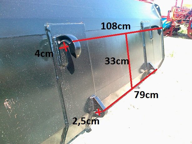

Tur własnej konstrukcji do 330
Nie jestem pewien czy jest sens montować dodatkową pompę z przodu. Ta wzmacniana bardzo dobrze działa. Jedyne co zauważyłem to oryginalne siłowniki nie są zbyt dobre do zmiany położenia euroramki. Siłownik ma grube tłoczysko, czyli mniejsza powierzchnie tłoczyska od strony wsuwania co sie przekłada na mniejsza siłę przechylania ramki na "siebie". Tak jak wcześniej pisałem niestety ze względu na zastosowanie mojego tura musiałem zmienić wymiary ramion oraz kąt. Co przełożyło się na wysokość podnoszenia . Niestety podnosi tylko na 2.8 metra ale jak dla mnie wystarczy.
Jak 2,8 to nie jest tak źle ze zdjęć miałem wrażenie że niżej. Siłowniki od pochyłu tez mam za dużej średnicy ale samo tłoczysko jest ok bo jakieś 30mm(chyba). mógłbyś wrzucić zdjęcie jak masz zrobione przyłącza do węzy? Węże mas puszczone przez ten element między ramionami?
uglibugli cała pompa na zewnątrz musiała by być bo chłodnica jest tuż przy końcu wspornika. Zewnętrza pompa była by bardzo miłą tak np. 40l/min niestety w 30 chyba tylko na wom by można to zrobić
fajny ładowacz, szczególnie podoba mi się malowanie. Ja też działam ładowacz do 3p i też miałem zamiar tak jak ty malować siłowniki i prostowody(poziomowanie) na kolor ciągnika u mnie żółty. euroramka fakt git-majonez :) ja nie mogłem dostać takich blach żeby jednolita wyszła.

Witam wszystkich, jestem na etapie przeróbki tura 1 w c330. Skróciłem ramię ładowacza o 55cm, dorobiłem samopoziomowanie, teraz kończę euroramkę. Wysokość podnoszenia to ok 280. Tur używany jest do ładowania obornika i czasem do łychy. Jak będzie chwila czasu to wrzucę jakieś fotki.
