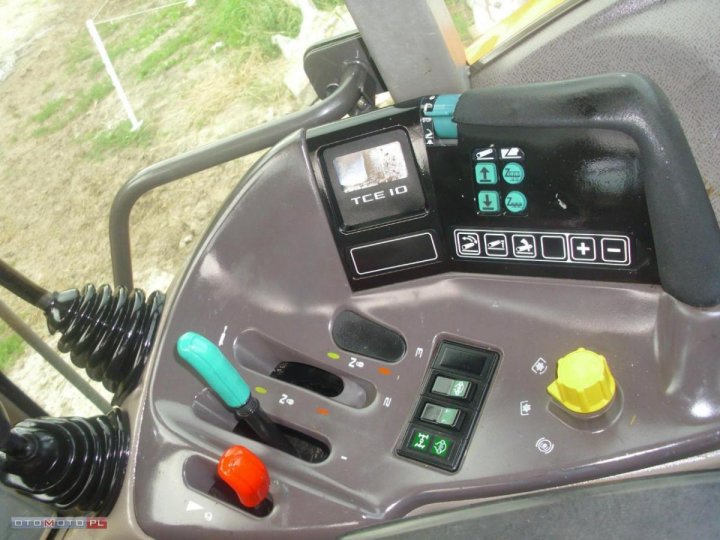

kontrolki renault Ceres 620 RX
Mam pytanko od czego sa te 2 zielone kontrolki ciagle sie swieca nie moge ich wylaczyc dodatkowo pokazuje żółwia na wyswietlaczu i wl pierwszy bieg a wszystko jest wylaczone nie mam pojecia;) Dodam zdjecie .
Gość Profil usunięty
To są kontrolki od włączonego napędu oraz blokady kół. a skoro Ci się palą ciągle to masz coś nie tak podłączone spróbuj włączyć/wyłączyć tymi przyciskami obok 1 to 4x4 a 2 blokada. Jak wciskasz hamulec to powinna się zapalić kontrolka od napędu bo hamuje na 4 kola, jak przekroczysz 15km/h to automatycznie rozłącza napęd. Jeśli chodzi o blokadę to włącza i wyłącza automatycznie jak podnosisz i opuszczasz TUZ (najpierw musisz ją sam włączyć)
ps. Gdzie podziałą Ci się 2 dzwignia od hydrauliki :P
tłumacze jak to działa bo widzę, że kupiłeś właśnie renie i jesteś zielony
Edytowane przez Frytek
ok dzieki,Fotka jest z neta nie z mojego ;) dzwignie mam jutro sprobuje to wyłaczyc dzis musiałem kleme odłaczyc za nic w swiecie nie szło tego wyłączyc non stop swieciła kontrola.
No spoko nie ma za co jak będziesz miał pytania śmiało pisz mam podobny sprzęt. Pozdro
Za nic w swiecie nie idzie wyłączyc tej zielonej kontrolki przy wlaczonym silniku nie swieca a gdy go gasze zapalaja sie . Tak samo jest z polbiegiem non stop wyswietla go na panelu nie gasnie po wyl silnika Nie wiem juz jak mozna to wyl ;) Moze ma gdzie wyl pradu ?
A w ogóle działa Ci przedni napęd i blokada? możesz włączyć i wyłączyć je tymi guzikami obok kontrolek ???
Tak gdy ciagnik jest wlaczony bez problemu moge wl i wylaczac blokade i naped . Ale gdy wylacze i zgasze silnik to kontrolki sie same zapalaja. I do tego polbieg wyswietla takze non stop.
No to wychodzi na to że poprostu masz coś zle podłączone...
Widze ze niezle mam cos poprzestawiane tak samo gdy ustawie np zeby podnosiło ramiona na 80 cm i 40 w dół to nie moge sama rączka regulowac tylko jeszcze musze tym przyciskiem do gory dopiero raczka i podnosi tak nie wierze ze trzeba na kazdym koncu tym cypelkiem do gory i na doł i dopiero opuszczac? Chyba sama wajcha opuszczamy ?
Znaczy się nie wiem czy cię dobrze rozumiem... Jesli chodzi o wysokosćć podnoszenie i opuszczania możesz sobie ustawiać od 0 do 100 co jeden (na moje to nie sa cm tylko poprostu taka wartosć) ustawiasz to tymi dwoma przyciskami kwadratowymi (obok masz ogrągłe) i to sobie ustawiasz na stałe w robocie a gora/ dół to operujesz tym cypelkiem (kciukiem) tam gdzie masz docisk, stop, blokade itp.
