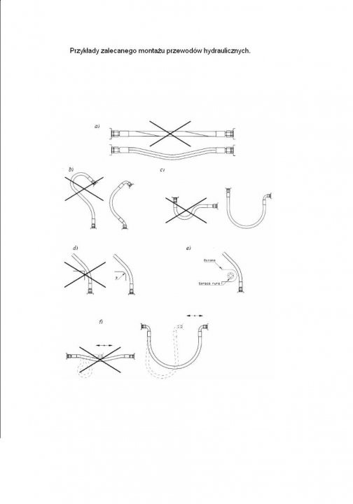

Czy jak w wielu miejscach są podwieszone przewody od pompy do rozdzielacza tura może to powodować jakieś buczenie obciążać pompę czy przewody muszą mieć możliwość pracowania ruszania się oraz czy kolanko proste czy 3 nik dławi przepływ oleju mocno na zasilaniu z pompy?
Jaka jest żywotność węży, mam 2 przetarte w układzie kierowniczym w df i nie wiem oryginalne kosmicznie drogie, ale po 14 latach poza tymi przrtarciami wyglądają jak nowe a w innych maszynach dorabiane przewody po takim czasie są spękane i skrażane że szok, jakiej firmy dorabiać węże, bo w 4 oploty na przednią oś chyba bez sensu, ale w końcu to bezpieczeństwo, czy brać oryginalne?
