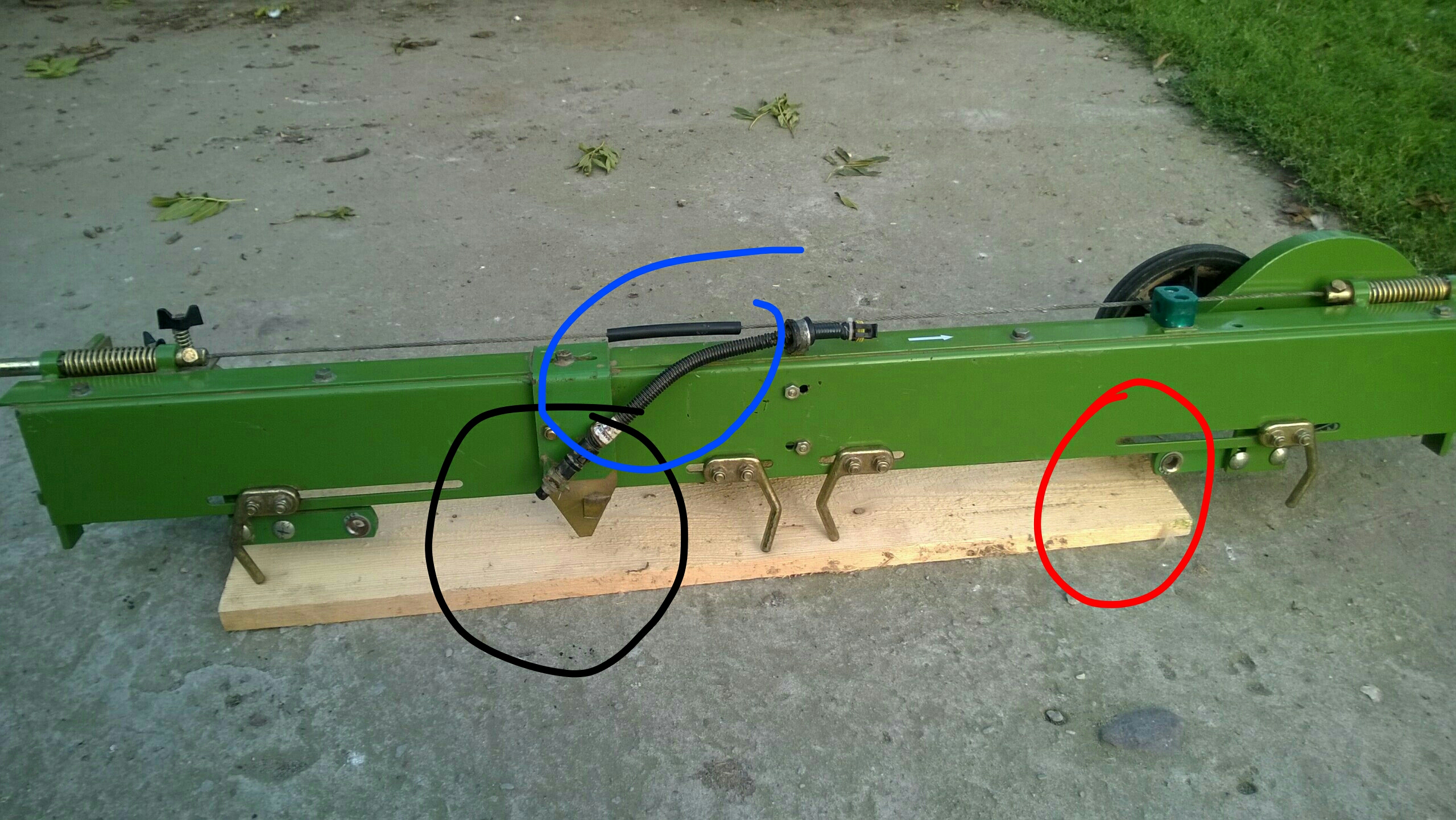

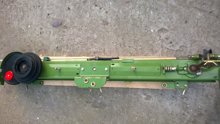

Mam pytanie odnośnie wiązania na dwa sznurki w krone. W jaki sposób jest rozpoczynany proces wiązania? Jak jest odcinany sznurek jak balot jest obwiązany (elementem w czrnym kółku?). Do czego jest ten kabel w kółku nibieskim? Czy sznurek cały czas pozostaje w elemencie rozprowadzającym sznurek po balocie - kółko czerwone? Czy wogóle na aparacie do wiązania na załączonym zdjęciu czegoś brakuje ? Zdjęcie jest prawdopodobnie z round packa- czy aparat np. do jakiejś krone 125, lub 130 z wiązaniem na dwa sznurki był inny?
