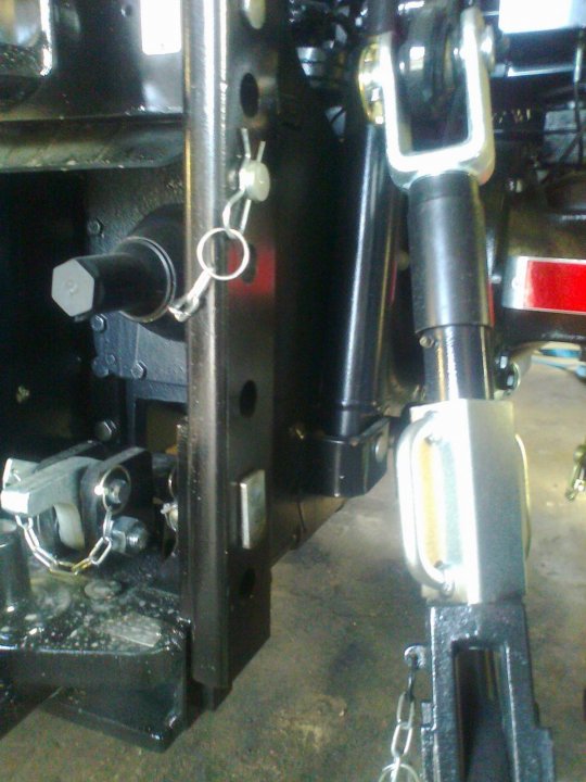

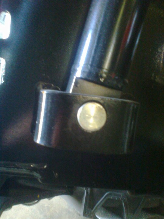

@NhBartek masz te zdjęcie mocowania siłownika? Najchętniej poprosił bym o zdjęcie z obu stron tzn. ze strony od kołą i od zaczepu.
Brakuje mi dolnego mocowania siłownika, możesz mi podać jego długość, szerokość oraz grubość poszczególnych boków?
Edit:
Nie potrzebne mi już te wymiary, jutro będzie dosłane te mocowanie :)
