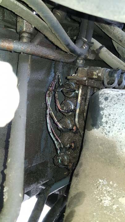

Elektrozawory znajdują się po prawej stronie skrzyni (jeśli masz po prawej przy schodkach bak na paliwo i aku to za nimi, jest słabe dojście, najwygodniej zdjąć aku i zbiornik, ale trzeba paliwo spuścić) oraz u góry na obudowie skrzyni (taki blok z bodaj 7-ma zaworami).
Tylko nie pomyl sie i nie rozbierz tych od sterowania elektrohydrauliką (blokady, przedni napęd, WOM). Te elektrozawory są takie większe i mają czarne plastikowe obudowy, a te od skrzyni są mniejsze i mają metalowe obudowy.

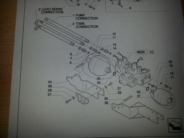

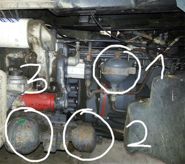

Witam po krótkiej przerwie. Dopiero teraz biorę się za ten nieszczęsny hydroakumulator. Niżej wrzucam zdjęcie, ponieważ do końca nie wiem który to ten od skrzyni. Poprosiłbym też kogoś mądrego aby napisał od czego są te pozycje zaznaczone na zdj.
Z góry dziękuję
co wy gadacie ten czujnik w tm 165 jest z lewej strony przykręcony do przedniej osi właśnie sie z nim zmagam bo po remoncie silnika w cale skrzynia nichodzi wszystko mruga i wyświetla sie p 32 i zaczynam od kalibracji
Witam ponownie. Hydroakumulator już wymieniony. Kontrolka od skrzyni już nie mruga przy zmianach biegów. Tylko że problem dalej występuje ten sam co na filmiku wyżej. Gdy ciagnik jest dobrze rozgrzany po ponownym uruchomieniu wystakakuje błąd i rozłącza skrzynie. Trzeba odczekać około 20min aż ostygnie i problem znika. Serwisant przyjechał podłączył pod komputer pospradzał i powiedział że wszytsko powinno być ok. No ale nie jest.:/
