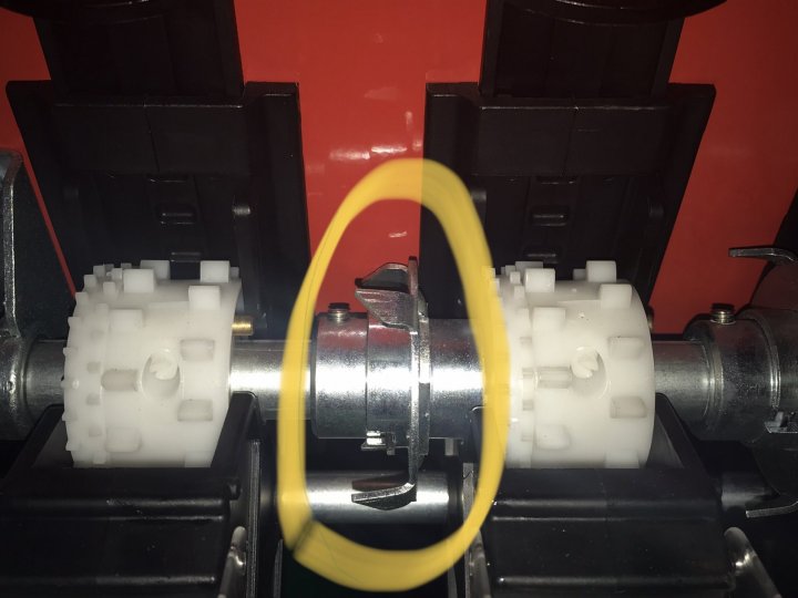

Witam. Na jakiej zasadzie w siewniki agro masz sr250  ścieżki elektryczne działa zamykanie lejków? Bo nie mogę sobie tego wyobrazić. Co to jest na zdjęciu to zaznaczone?
