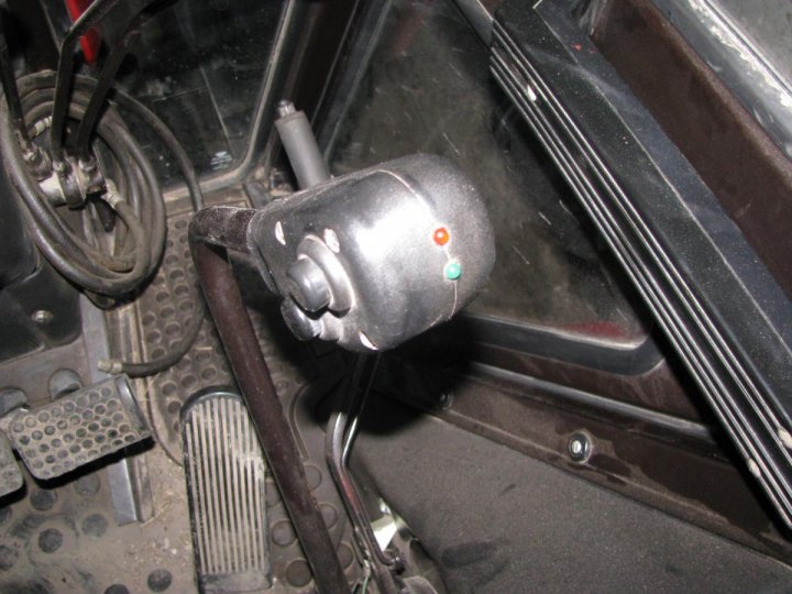

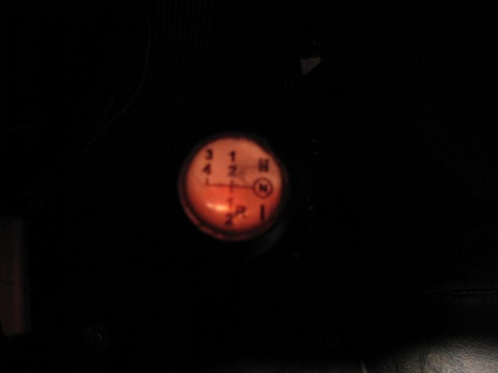

Skrzynia niestety nie ma półbiegu pod obciążeniem ( chyba żaden BELARUS nie ma zmiennego pod obciążeniem), ale i tak lepiej przyciskiem to zrobić niż sie szarpać z tą małą szkrzynią co jest szybszy i wolniejszy do przodu i jeden do tyłu a to wszystko wygląda tak: skrzynia post-17710-0-40062100-1339825182_thumb.jpg post-17710-0-97545300-1339825209_thumb.jpg EHR post-17710-0-05185900-1339825078_thumb.jpg I za całość z klimatyzacją tam wyszło 158 tyś

czyli musisz wcisnąć sprzęgło i zamiast wajchą zmieniasz guzikiem ale co w sumie tym guzikiem zmieniasz? mozesz o ileś procent zwolnić i przyspieszyc z powrotem na każdym biegu za pomocą tego przycisku? w poruwnaiu z obecnymi cenami dobrze kupiłeś teraz ok 200 tyś za takiego wołają. ja dałem 157 tyś ale mam silnik z common railem i komputer co nim steruję i klime a skrzynia i podnośnik zwykły ale za ten silnik wolałbym podnośnik EHR ale niestety tak wyszło
Sprzegło musi być wciśnięte i wyrzucony z biegu, a ten guzik sie tylko zmienia jak ma sie w polu cos robić i znowu przełącza jak ma sie po drodze jechać ( takie polowe i szosowe )
