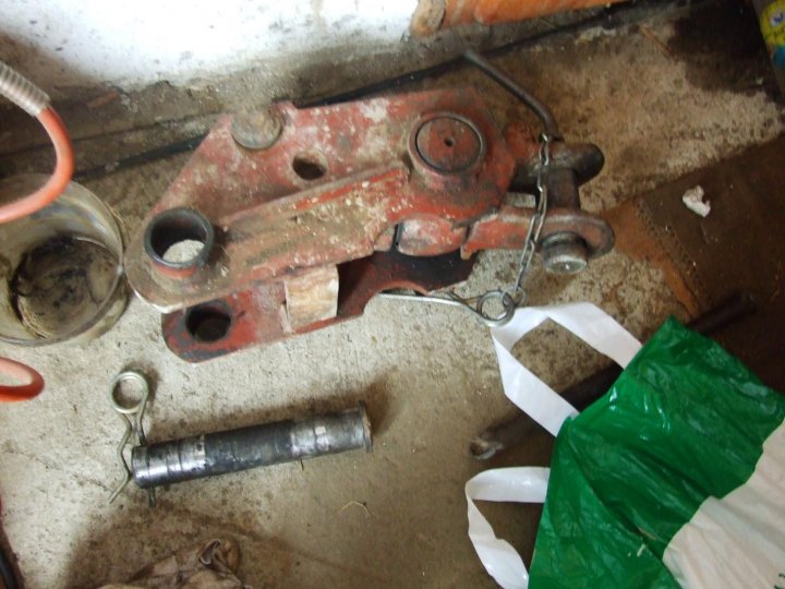

mam pytanie, pytalem w innym wątku, ale tam odp nie uzyskalem, ma ktos moze schemat elektryki od jumza?? i druga sprawa to mialbym ogromna prośbe, aby ktoś zrobil zdjecie tylnego osprzetu w wersji rolniczej, gdyz brak u mnie górnego zaczepu i chcialbym go jakos skonstruowac lub zaadaptowac od innego ciagnika, chyba ze ktos ma cos takiego na zbyciu?? foto jumza
narazie mam tyle co widac na zdjeciu i nie wiem jak do tego zamontowac ten tylni gorny zaczep, boje sie ze ta szpilka co jest pozioma moze nie wystarczyc do montazu zaczepu gornego (zeby mi np przy ciagnieciu przyczepy nie zerwalo jej).

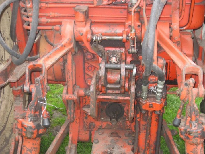

sarman, jak już tam Ci pisałem muszą być dwie, jedna to mało, zaczep będzie 'latał'.
Tam chyba z dołu przykręca się jeszcze jeden odlew i wtedy są dwa bolce.
Kurde, szkoda, że nie mam katalogu...

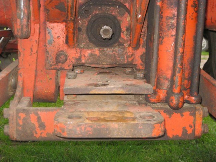

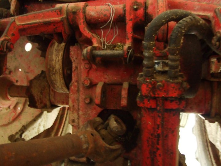

wielkie dzieki za zdjecia, niestety ja mam troszeczke inny tyl, u mnie nie wystaja te dwa dolne wąsy, za ktore sie dolny bolec zaczepia, wyspawam jakas konstrukcje i przykrece pod te szpilki od przykrecenia górnego zaczepu
dopasowane?? a jak je mocowaliscie?? bo tego dokladnie nie widac, przyspawac z tego co widzialem sie nie da bo korpus to odlew jest

Tak właśnie jak u kamila555 powinno to wyglądać.
Po orginalnych rurkach od hydrauliki widzę, że jego JuMZ to chyba fabryczny ciągnik, nie żaden tam 'obrzyn' z 'Białoruśki' jak to na ogół bywa...
