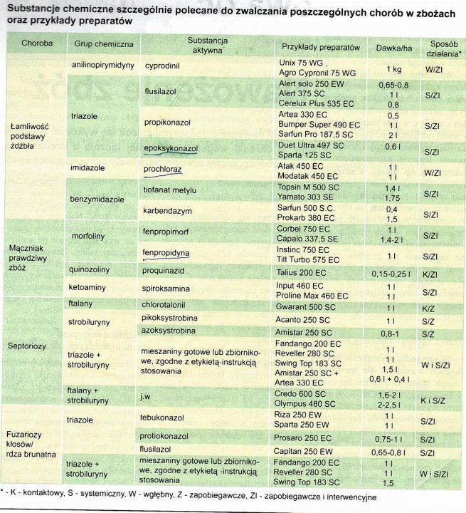

Szukam opisu jakie substancje są najlepsze na dane choroby, i zjakiej grupy pochodzą. Może znacie tytuł pjakieś publikacji czy ksiązki która takie coś zawiera, albo link do strony. Z góry dzieki, i npewno przyda sie wielu uzytkownikom.
Zeskanowałem taką tabelkę z gazety może się przydać :)
  • Like 4
