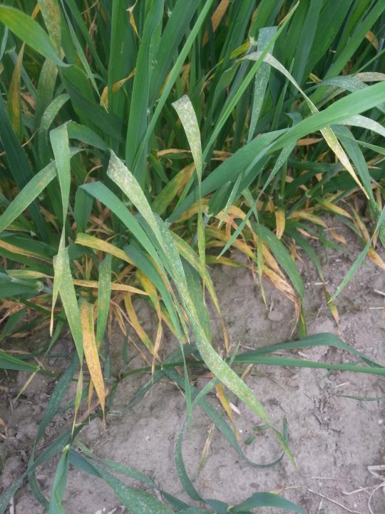

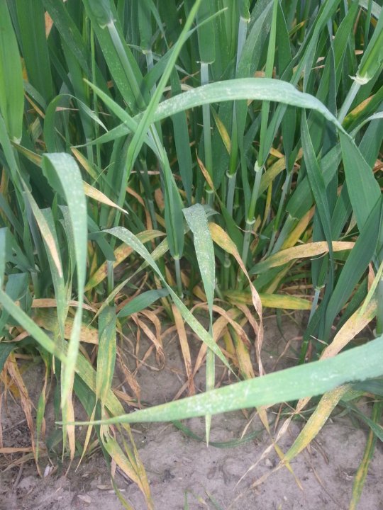

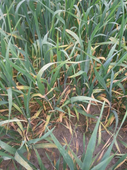

panowie potrzebna szybka odpowiedz ,bo zboze marnieje z kazdym dniem
co to za choroba, lub niedobór
tydzien temu poszedl tilt 1l+atak 1l+siarczan mg siedmiowodny ok.15kg,green zboza 2kg,uniwersal 1,5kg  energy 1kg ,start 1kg

TAk na oko jak chłop umarł to może być:
1.POzostałości po mączniaku chlorozy i nekrozy z septeriozą na liściach dolnych .Trudno wyczuć .
2. JEżeli niedobory to Potasu tudzież azotu, a może wody?
3. Ostatnia opcja to jakaś choroba od korzeni.
JA widać do wyboru do koloru.
dzieki za odpowiedz
to znaczy ze oprysk nie zadziala ,lub bedzie mniejsza skutecznosc?
po pierwsze jak z opadami w twoim regionie? pryskałeś w słońcu? to dwie najważnejsze sprawy. triazole zastosowane w słoncu przypalą wierzchołki lisci bo przemieszczają się w góre i przy niedoborach wody wpłyną niekorzystnie na rośline. te osady znikną bo zostaną pobrane przez rośline wraz z rosą ale z braku wody roslina ich nie przetworzy i będą oddziaływac fitotoksycznie na rosline. słowem kiepsko to wygląda. sam wstrzymuje się z t2 bow zeszłym roku prysnełem i przypaliłem.
prysnąłem wlasnie na sloncu okolo 15-16 godz bo balem sie ze mnie zaleje(a i tak nie padalo) ,jak na razie nie podalo od 2 tyg -czyli sucho,
na dzis i jutro zapowiadają opady ale ciekawe co z tego bedzie
z daleka łan wygląda całkiem dobrze ,kolor tez ma odpowiedni, tylko z bliska nie za bardzo mi sie podoba ,moze po opadach bedzie lepiej
dzieki za odpowiedz
To dość prawdopodobne, chyba że nadal występuje u Ciebie rosa, u mnie już jej nie ma, bo nie ma z czego, jest za sucho.
