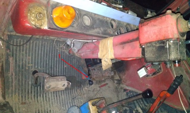

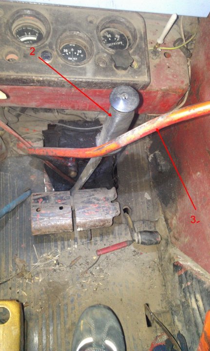

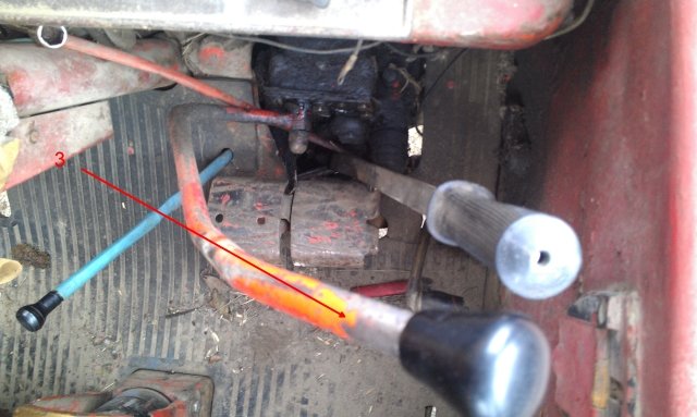

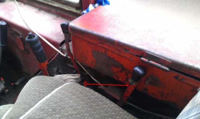

Witam bardzo proszę o podpowiedzenie doświadczonych osób o podpowiedzenie do czego służą zaznaczone na zdjęciu wajchy w nr. 1,2,3 itd.Oraz która służy do zmiany na biegi wsteczne.
Edytowane przez krzysiekj24
Kolego więc tak
1 - odprężnik do zapalania/gaszenia silnoka.
2,3 - to dźwignie hydrauliki podnośnika i zewnętrznej.
4 - gaz ręczny
5i 6 to ta samo i to jest - WOM
Biegi wsteczne włącza się dźwignia na środku podłogi, t-25 miał 3 rodzaje skrzyni zrób dokładnie zdjęcie tej na środku i jeszcze dzwigni nr 2 bo jest troche w niestandardowym miejscu.

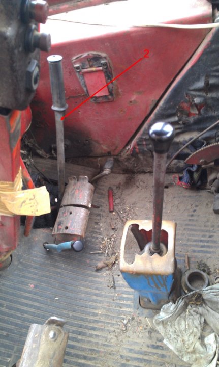

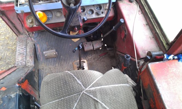

Dodaje dokładniejsze zdjęcia wajcha 2 jest również na zjęciu 8 zdjęcie od dołu. Tam spadła sprężyna która leży obok. Nie wiem woóle w jakiej pozycji powinna być przekręcona ta wajcha i do czego służy czy nie przypadkiem do wstecznego. Ogólnie udało mi się traktor uruchomić i znaleźć tylko biegi do przodu narazie tylko 3 nie wiem jak przełączyć biegi do tyłu.
Proszę o pomoc jak znaleźć wbić wsteczny. Wziąłem znajomego rolnika który ma c360 udało mu się dwa razy pojechać do tyłu ale sam nie wie jak to zrobił metodą prób i błędów przypadkowo mu wyszło.
Oraz o podpowiedzenie która wajcha odpowiada za ten wsteczny i jak to zrobić.

wajcha 2 załącza pompe od hydrauliki.a żeby załączyć biegi wsteczne to wciskasz sprzęgło i wajchę do samego dołu po prawej i masz biegi do tyłu a żeby zmienić do przodu to wciskasz po przeciwnej stronie wstecznego
ten model nie ma osobnej wajchy od rewersu wszystko jest w jednym lewarku
Nie, tak to włączasz tzw polowe. żadnego w dół.
Sprzęgło, wajcha do siebie, potem do okna, potem na bieg.
Z przodu masz tak jakby polowe/szosowe.
Tłumaczę naprawdę łopatologicznie.

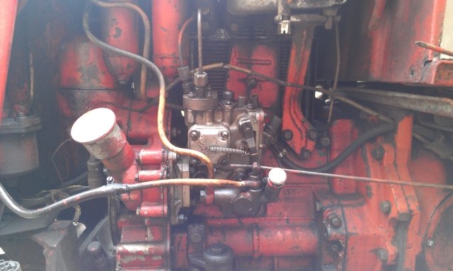

PS zrób zdjęcie silnika z lewej strony (od pompy wtryskowej)

7 to blokada

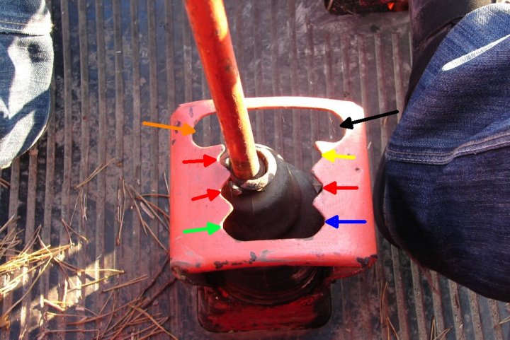

Dalej nie mogę jednak juz znaleźć tego wstecznego coś zapewne robię nie tak na filmiku pokazanym przez kolegę jest to świetnie zrobione tylko niestety nie mam tej drugiej wajchy i tego rewersu chyba. Wciskam na wszystkie sposoby i wstecznego nie ma.
Pewno jak ktoś już to wyczuje to jest łatwo jednak na początek jest jak jest.
Wciskasz sprzęgło,przesuwasz wajchę do oporu w miejsce oznaczone niebieską strzałeczką i już masz włączone biegi wsteczne.Teraz dajesz wajchę na środek i wciskasz w dowolne miejsce oznaczone czerwoną strzałką i jedziesz do tyłu.
Jak chcesz mieć biegi do przodu to dajesz wajchę tam gdzie zielona strzałka,później na środek i dowolny bieg oznaczony kolorem czerwonym.
Może się zdarzyć że nie zawsze wskoczy Ci bieg.Wtedy puszczasz sprzęgło i jeszcze raz powtarzasz operacje.
Żółta strzałka to tzw biegi redukcyjne,jedziesz z prędkościa ślimaka.Niezależnie czy włączysz biegi do tyłu czy do przodu redukcyjne są zawsze do przodu.
Czarna to biegi polowe
Pomarańczowa biegi szosowe.
Podsumowując
Wciskasz wajchę w biegi polowe lub szosowe jak ci wygodniej,następnie wybierasz kierunek jazdy przód lub tył i dalej wybierasz konkretny bieg.
Poszczególne biegi możesz mieć jak na zdjęciu niżej .Białe okienka to biegi polowe 1 2 5 a czarne to biegi szosowe 3 4 6. Mój jest trochę młodszy i u mnie Polowe to 1 3 5 a szosowe 2 4 6
Dziękuję bardzo biegi kolokwailnie mówiąc rozkminione, bardzo przydała się pomoc. Mam mały problem tylko ze wstecznym czasem po prostu nie można przełączyć na wsteczne cały czas jest luz, robię wtedy tak ruszam kawałek do przodu i problem znika, można przełączać. Nie wiem z czym to jest związane.
