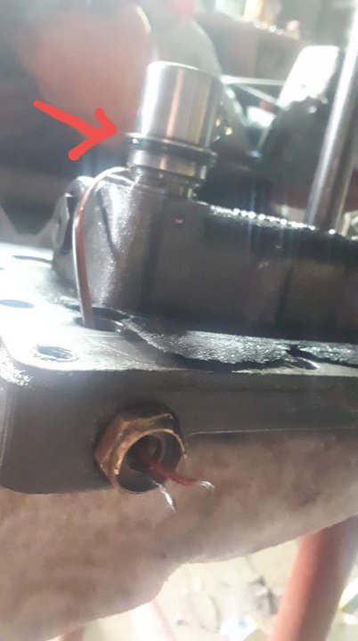

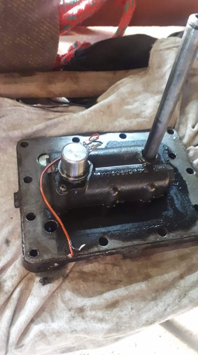

Trzeba by było wkręcić manometr w dolną pokrywę skrzyni , gdyby na żółwiu wskazało jakiekolwiek ciśnienie w układzie to świadczyło by to o  usterce elektrozaworu . Gwint -  chyba M12.

@andrzej78Zmierzyłem ciśnienie na koszu, na żółwiu rzeczywiście cały czas jest zero natomiast na zającu utrzymuje się około 16, a pod obciążeniem potrafi spaść na moment do nawet 12. Druga kwestia jest taka, że podczas włączenia wałka wom na zającu nagle następuje wzrost ciśnienia z tych 16 na 24bary.
