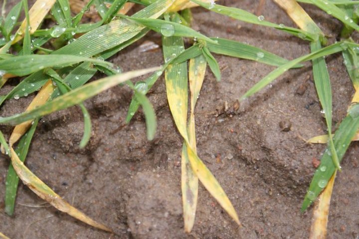

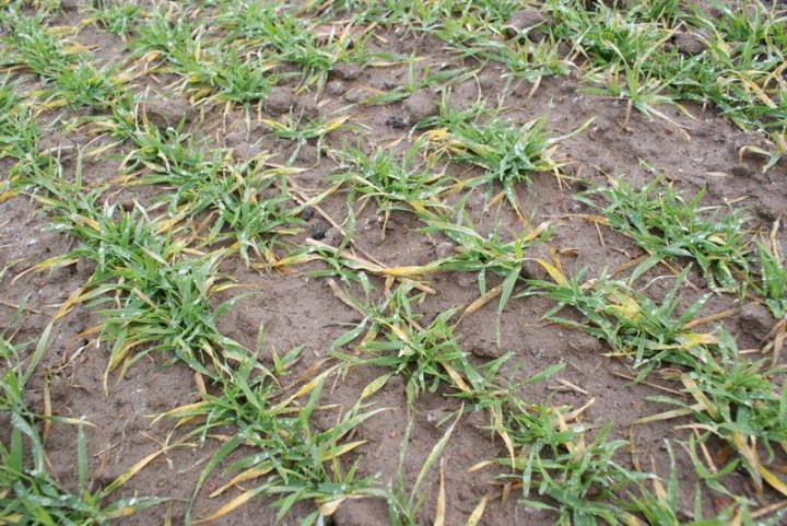

Witam
Pszenica część pola odmiana Bamberka część odmiana nie znana, na całej plantacji występuje ten objaw. Żółte przebarwienia dolnych liści, co to może być? choroba czy niedobory? Obok jest posiane pszenżyto atletico i rośnie pięknie, całe zielone. Do tej pory takie same nawożenie i herbicydy dla obydwu gatunków.
W tej jakości zdjęcia co wygląda na uszkodzenia spowodowane wystąpieniem mączniaka prawdziwego ale na moje to o stan upraw należałoby się zacząć martwić kiedy zacznie się wiosna zbliżać bo i tak teraz tylko pogoda ma wpływ na uprawy.
Ja stawiam na brak magnezu. Mam podobny problem, gdzie ziemia trochę słabsza to pszenica zaraz zżółkła podobnie. A jeśli piszesz iż obok pszenżyto radzi sobie świetnie na tej samej ziemii to ewidentnie brak jakiegoś składnika, ponieważ pszenżyto ma mniejsze wymagania i prędzej poradzi sobie w sytuacji stresowej. To tylko takie moje spostrzeżenia. Jeśli ktoś ma inny powód tego przebarwienia to chętnie też pośłucham mądrzejszych

Nie stawiajmy od razu na licytację kto mądrzejszy, nie o to tu chodzi.
@majes najlepiej zrobi jak da próbkę gleby do analizy, tyko tak będzie coś wiadome na 100%. Tym sposobem więcej zyska niż straci
Nie no oczywiście nie chce się tu licytować:) Próbka gleby obowiązkowo ale moim zdaniem już wiosną(wczesną wiosną po przymrozkach) należałoby coś zastosować jeśli byłby to brak jakiegoś składnika a nie czekać do wyników analizy gleby:)

Teraz niewiele w polu może zrobić, a próbkę do analizy niech da nawet teraz, o ile nie ma zamarzniętej ziemi i pobierze ją prawidłowo.
Do wiosny nic się nie zmieni samo z siebie z zasobnością
No może i masz racje pod warunkiem takim jak napisałeś że nie ma zamarzniętej ziemii i nie ma śniegu. Tylko ja orientowałem się też o badanie gleby i przedstawiciel z rejonu nie chciał teraz prób powiedział że na wiosne że teraz nie badają:)
siana 21 września, zaprawiana Orius Extra 02 WS niestety nie chroni przed septoriozą, której nie miałem na polach. Wydaje mi się że septorioza ma jednak troche inny wygląd.
Załączam jeszcze jedno zdj.
pofatygowałem się po atlas chorob grzybowych syngenty z dokladnymi zdjeciami i opisami chorob i czasu ich występowania i nic do konca nie pasuje.Poddaje się. Ale na pewno to choroba grzybowa-niedobory pierwiastkow wygladają inaczej bo tez mam atlas z takowymi.Miałem podobny problem 2 lata temu z Naridianą -zboze wyglądało podobnie ale to był kwiecień-wtedy obstawiałem rdze żółtą traw-paskudna choroba i atakująca szczególnie Naridianę.Bylem w tym roku na dniach pola i na wiele pszenic tylko ta była zainfekowana rdzą.Poczekaj do wiosny i jak odbije dobry fungicyd(nie tebukonalol bo juz orius był)+siarczan mag.-i niestety pozniej jeszcze 2 zabiegi fung. moim zdaniem-powodzenia
sluchajcie a czy to moze byc niskie ph? ostatnio na tvr ogladalem program o pszenicy i przez chwile byly pokazane pszenice uprawiane w roznych ph i ta z gleby o niskim ph tez miala zolte liscie na dole.
