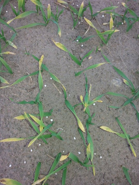

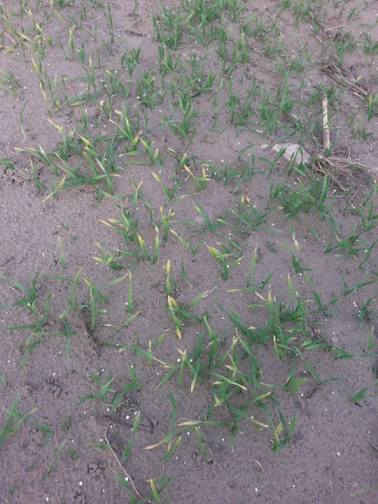

Około 16 wrzesień zasialem jeczmien. miał strasznie slabe wschody. Po 2 tyg zaczął miec miejscami żółte koncowki wystepujace placami . co to moze byc, jakas choroba czy cos innego ?moze zastosowac jakis oprysk ?

Ta jesień jest bardzo sprzyjająca do rozwoju gąsienic rolnic. Było już coś takiego kilkanaście lat temu - potrafiły wyżreć całe połacie. Tylko że to dziadostwo żre korzenie. Sprawdź w polu czy rośliny zażółknięte nie są podgryzione. Zdjęcie rolnicy znajdziesz w grafice google. Jeżeli na powierzchni (w glebie) 10x10 cm jest jedna gąsienica - no to raczej posprzątane.
No gleba może byc zakwaszone ale juz w tym roku rzuciłem 3t/ha wapna.A w dodatku jęczmien jest troche rzadki. Dodam może zdjecie roslinek to coś wiecej zobaczycie :D
post-129072-0-49482100-1413111374_thumb.jpgpost-129072-0-93126700-1413111367_thumb.jpg
Edytowane przez napaleniec93
u mnie wygladalo podobnie ja uwazam ze to mszyca,pryszcz na insekty ja pryskalem tydzien temu ,roslinki nie wygladaja lepiej ale tez nie rozprzestrzenia sie dalej choroba,
na polu sąsiada juz jest żółciutko a jak wszedlem dalej to nie sposób niezauważyc mszyc
teraz pytanie czy po 2 tygodniach moge poprawic  znowu bi58(bo tym pryskalem ) i dodac do tego soligor na grzyba i nawoz dolistny pk
Można, a nawet trzeba, w tamtym roku miałem tak że końcówki zaraz po wschodzie żółkly, nic nie robiłem, urosło co miało urosnąć i po kombajnie to co się zgubiło to po talerzowaniu wzeszło i też żółkło, dałem tonę kredy na ha i jeszcze raz talerzówka, potem płytka orka 300kg potafoski i teraz ładna ciemna pszenica już rośnie ma 3 listki i milimetra żółtych nie ma.
