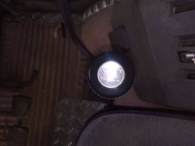

Od tygodnia jestem właścicielem reno 106.14 i mam problem z biegami wszystko dobrze chodzi ale mam wrazenie ze na 2 biegu jedzie szybciej niż na 3 próbowałem to na wszystkich skrzyniach i wszędzie taki sam rezultat.
Jutro dodam foto z moich lewarków dla porównania czy czasem gałka nie jest zmieniona
I jeszcze jedno pytanie wskaźnik paliwa cały czas stoi wlałem 70litrów i nawet nie drgną wie ktos moze jaka jest tego przyczyna ?
jedynka do siedzenia i do tyłu dwujka do przodu trójka od siebie i do tyłu czwórkaod siebie ido przodu
a co chodzi o wskażnik paliwa to tammasz dwa zbiorniki i sprubuj przełączyc na desce rozdzielczej na drugi

a w skrzyni biegów można by było coś pozamieniać bo ewidentnie u mnie 2 jest szybsza od 3
Ma ktoś jakiś pomysł co by to mogło być ?
a jest to możliwe żeby zamienić i wszystko działało ?
A jak wygląda sprawa z zapowietrzeniem tych silników normalnie się starteruje czy trzeba coś odkręcać ?
co do tej dźwigni zmiany biegów to coś jest nie tak. jaką masz skrzynię 12x12 czy 16x16? ja mam model 103.14 i mam skrzynie 16x16 i gałka wygląda inaczej bo do siedzenia i do przodu jest 1, do siedzenia i do tyłu jest 2, do szyby i do przodu jest 3, do szyby i do tyłu jest 4. tylko z 2 i 3 tak masz czy z innymi biegami też?
skrzynia 12 wszystko dobrze z ta galka i schematem
niestety nie mialem okazji widziec rozjechanej skrzyni wiec nie moge wiecej pomoc w tym temacie, ale wydaje mi sie ze nie powinno byc mozliwosci,
chyba ze ktos dopasowal kola z skrzyni 16
co do odpowietrzania na pompie jest sruba m6 w gornej czesci, odkrecasz i odpowietrzasz, dalej sam sobie poradzi
