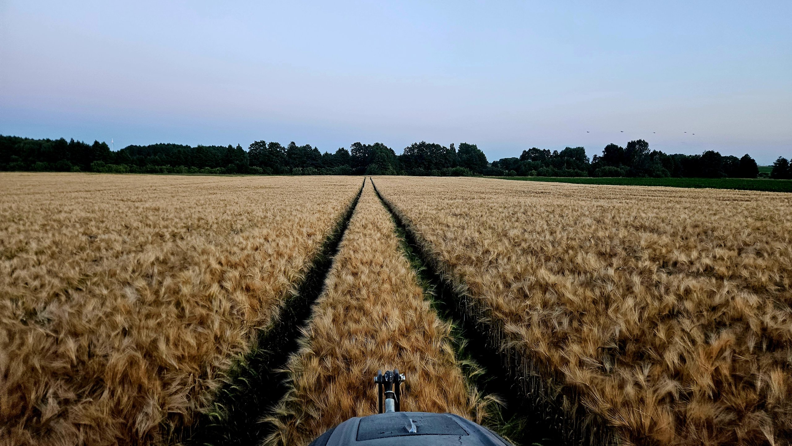

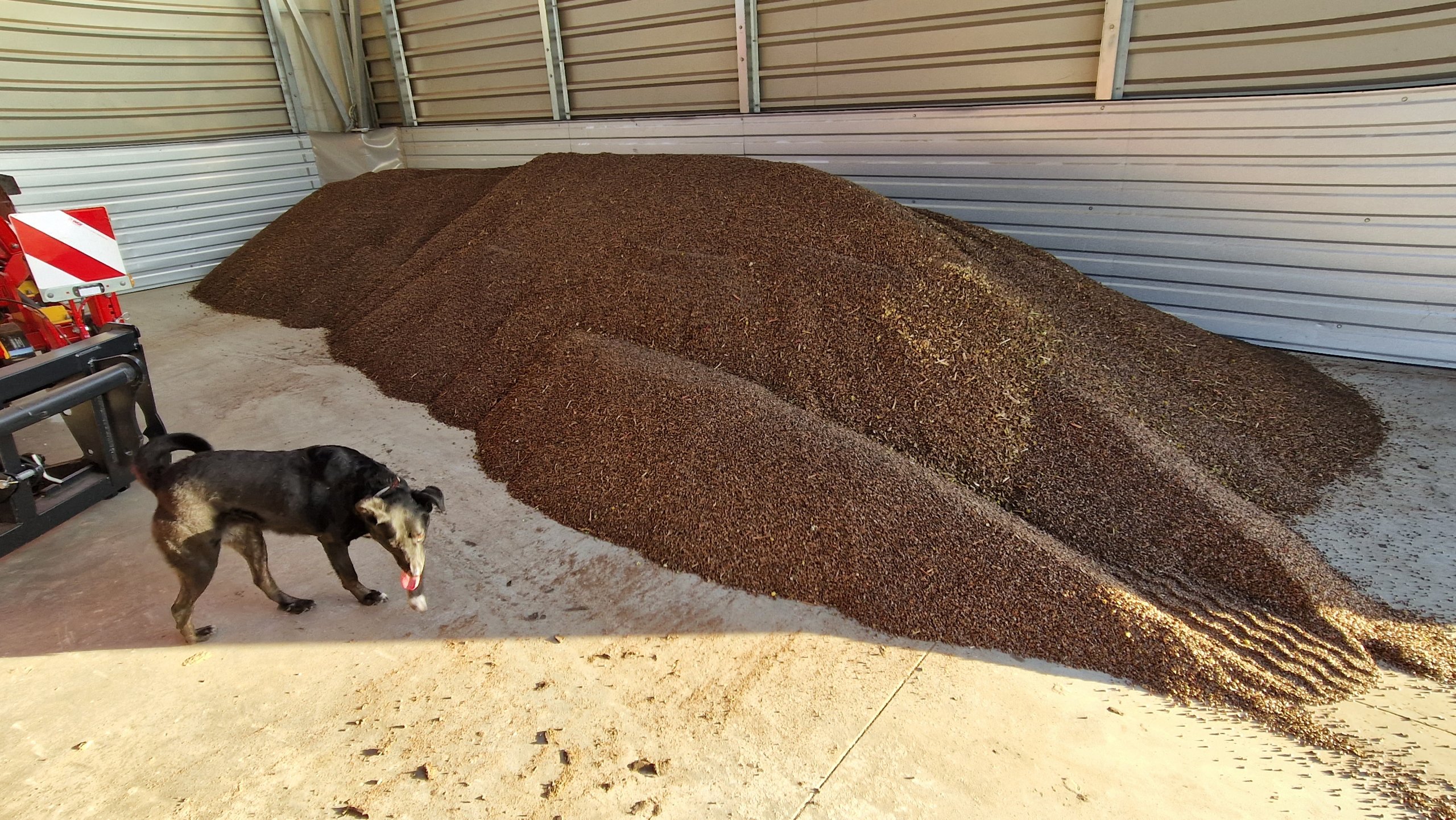

Jak nie zmoczy to jutro start  J.  kosmos i zenek jak przekroczy  5,5-6t + 1t stokłosy to bedzie dobrze, wody było.  generalnie po deszczu, młóci sie w rękach dobrze ości fajnie sie kruszą,
w okolicy  wali 4-6t

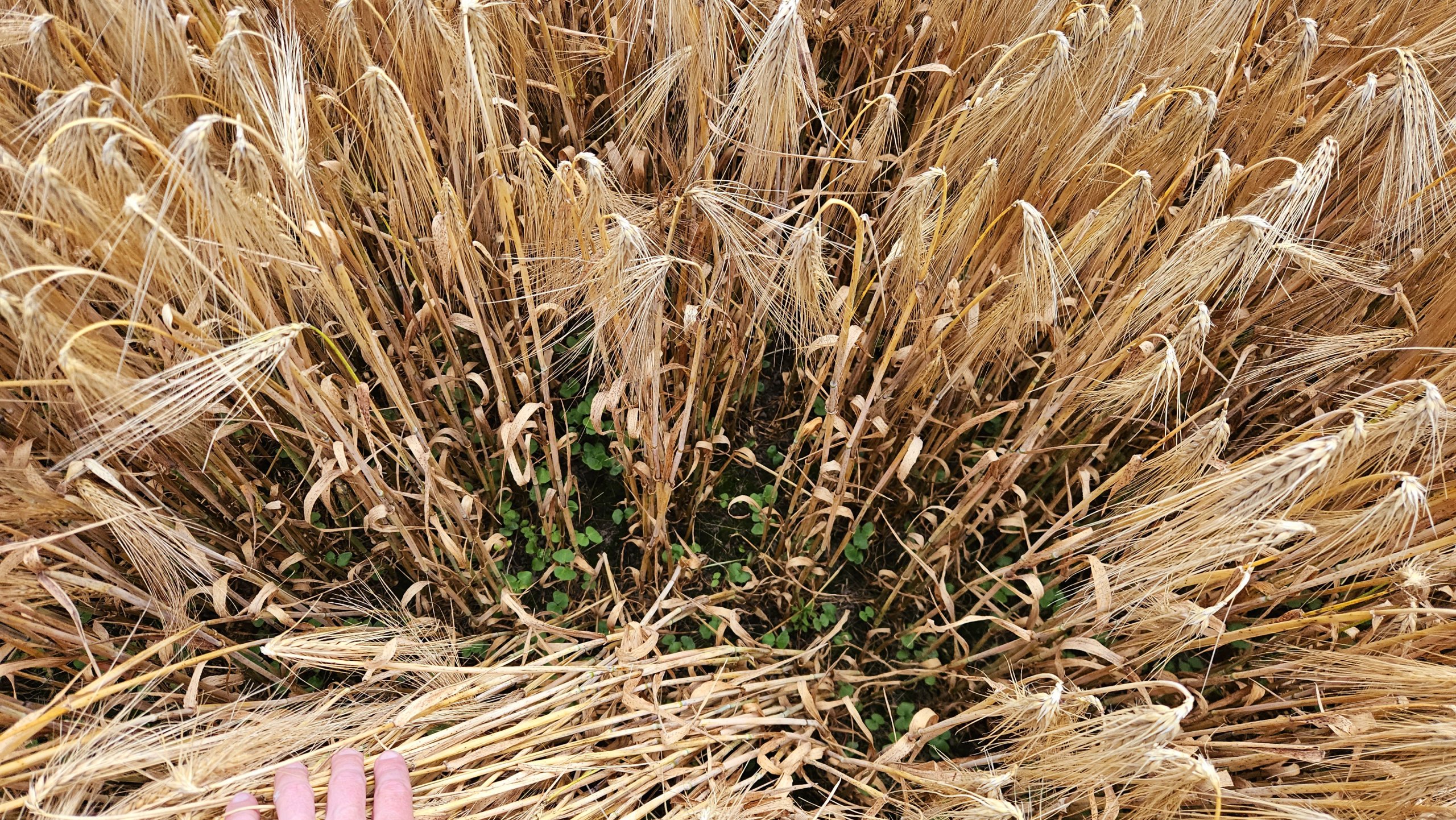

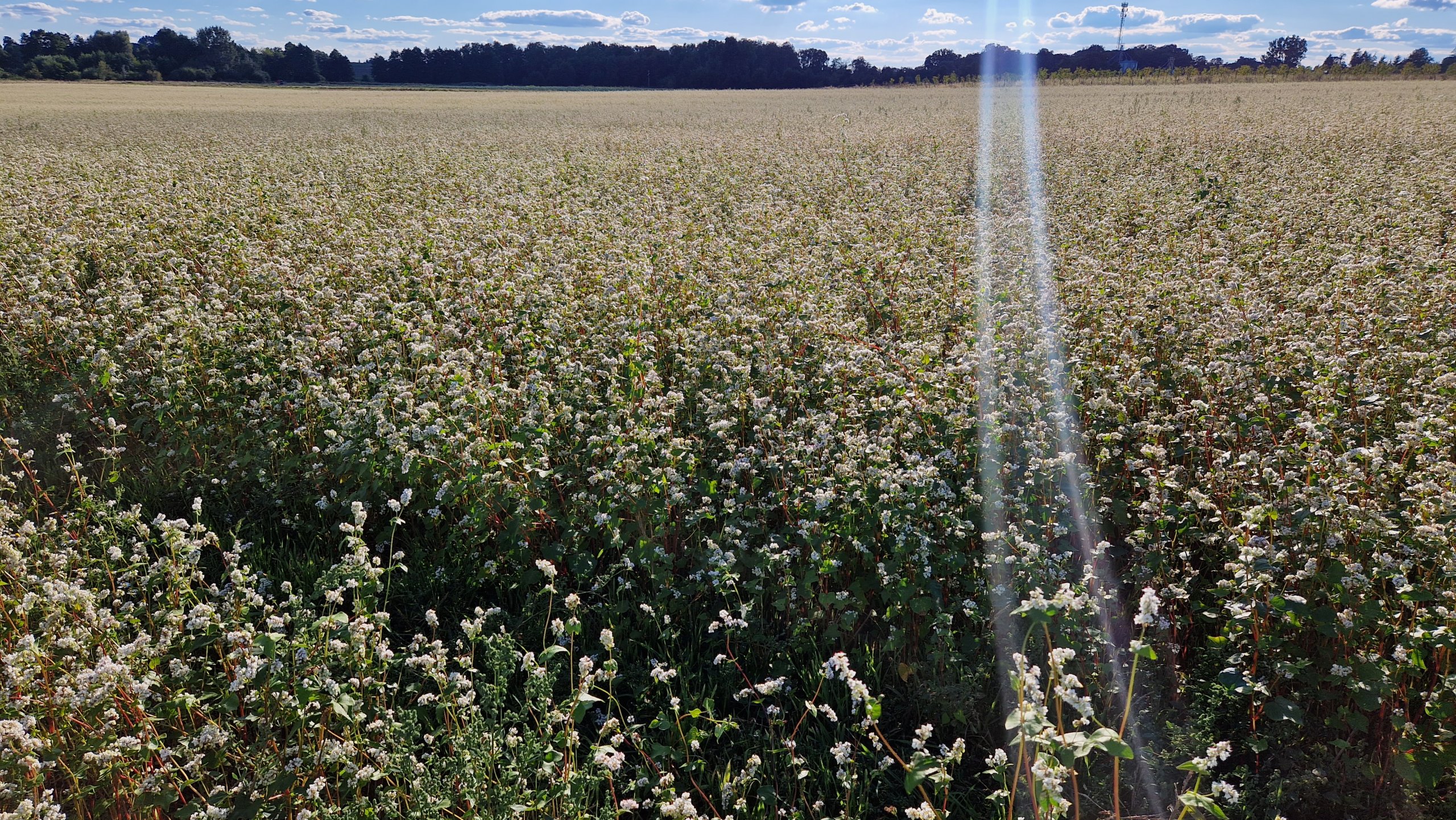

Jaki rozstaw ścieżek i jak udało Ci się dorzucić grykę na więcej jak 10m?
Chyba że to zdjęcie " za doopą" a pomiędzy pusto
27m

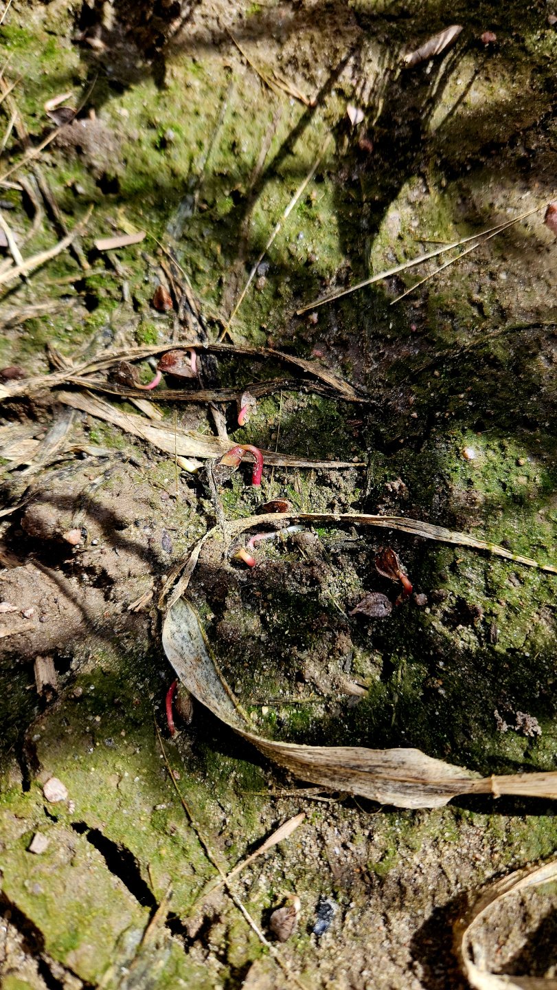

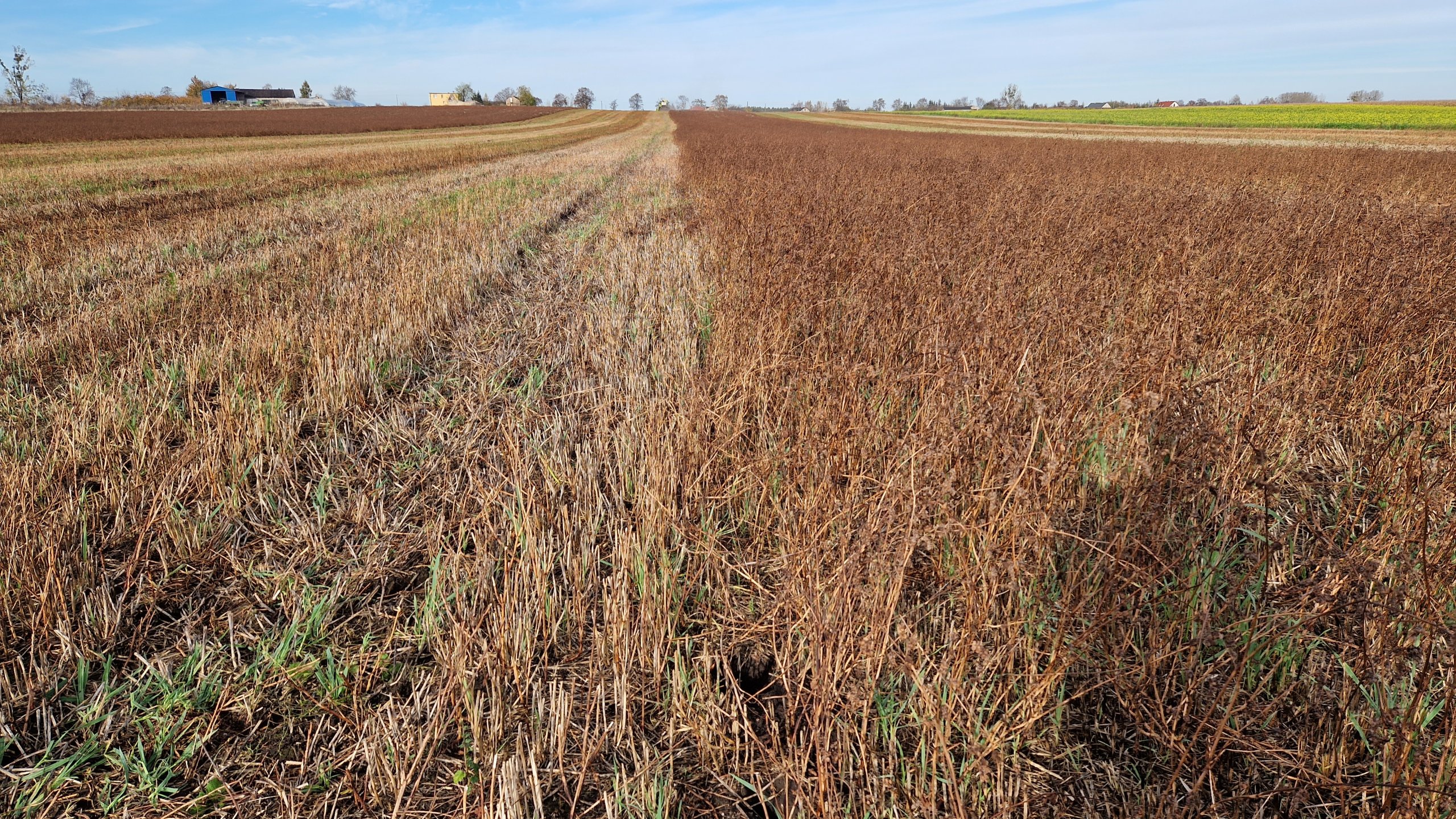

jeszcze jedno ujęcie, a drugie jak miałem rok temu
mam talerze do 36m, to nastawiłem na 36m i w nocy jak zero wiatru. jest rzadziej trochę ostatnie 2m.

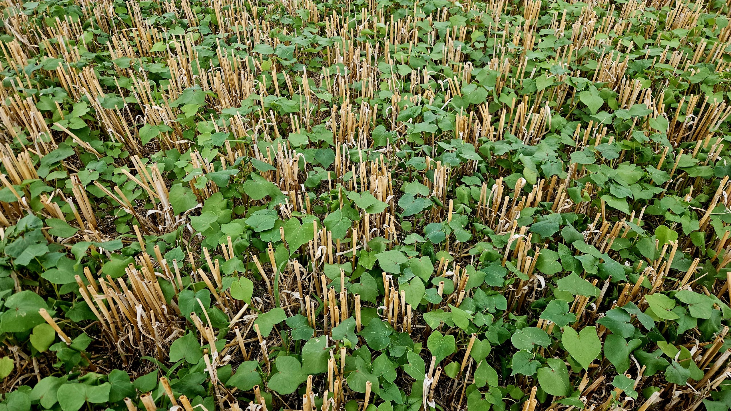

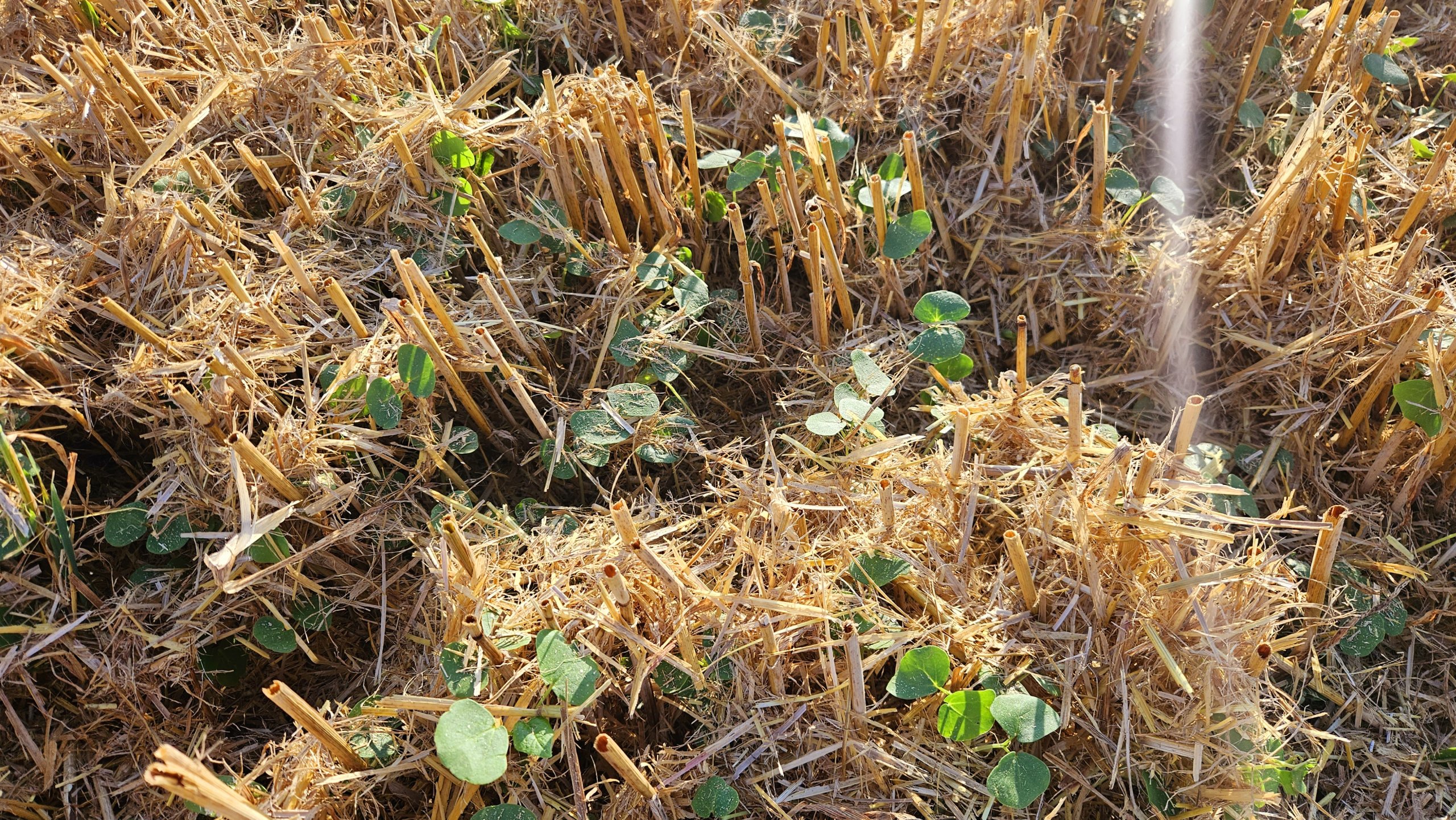

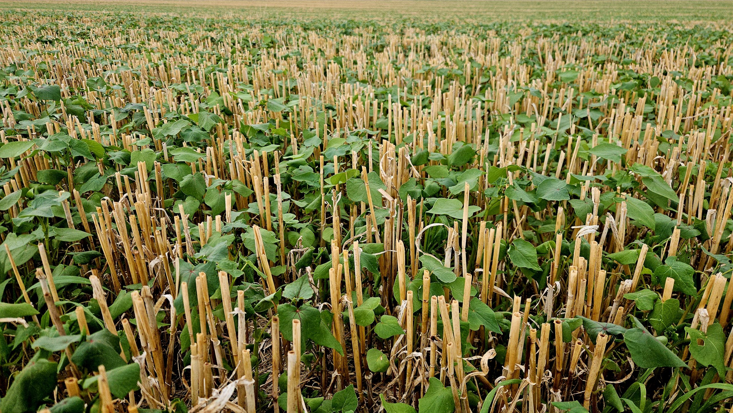

Jak wygląda taka technologia dokładnie? Mógłbyś opisać bo zaciekawiłeś.
w jakiej fazie rozsiewasz grykę? I niczym nie przykryta normalnie wschodzi? Ile wtedy się sieje na hektar itp?
Chętnie bym coś takiego za rok przetestował
2tyg przed kombajnem wjeżdżam rozsiewaczem robię 120kg, max szerokość nastawy i zero wiatru
nasiona spadają na czystą glebę przyjdzie deszcz to kiełkuje rośnie, słoma przykryje jeszcze lepiej zatrzyma wodę
20ha obsiałem w 3h, po co jeździć po kombajnie siewnik czy talerzówka co 3m i na dodatek skracać okienko wegetacyjne same minusy haha
zaraz oprysk na trawy, bez nawozów i koniec października będzie znowu 1t/ha, trochę powietrzem dosuszyć w silosie np bo będzie 20% zależy od pogody

Heh, bez pieszczenia kawałek po burakach na browar.. część pola na 5ha slaba rzadka byla co kosilem pierwsze 2ha to tak pod 5-6t, ale reszta kawalka.. jakbym mial nowoczesny kombajn to pewnie moglbym gadac że 9t sypie bo w dolkach jest mega gęsty i pochylony i tam kombajn ma co robic
Mówie jak jest, zawsze. Najlepiej sąsiad przy moim zinowym co miał, u mnie srednio bedzie kolo 6t, u niego przy miedzy wyszlo na pasze 10.4t/ha...
Z tą gryką to nieglupie, ale u.mnie duzo wczesniej niz 2tyg przed zbiorem w ścieżki byloby szkoda teoche wjezdzac

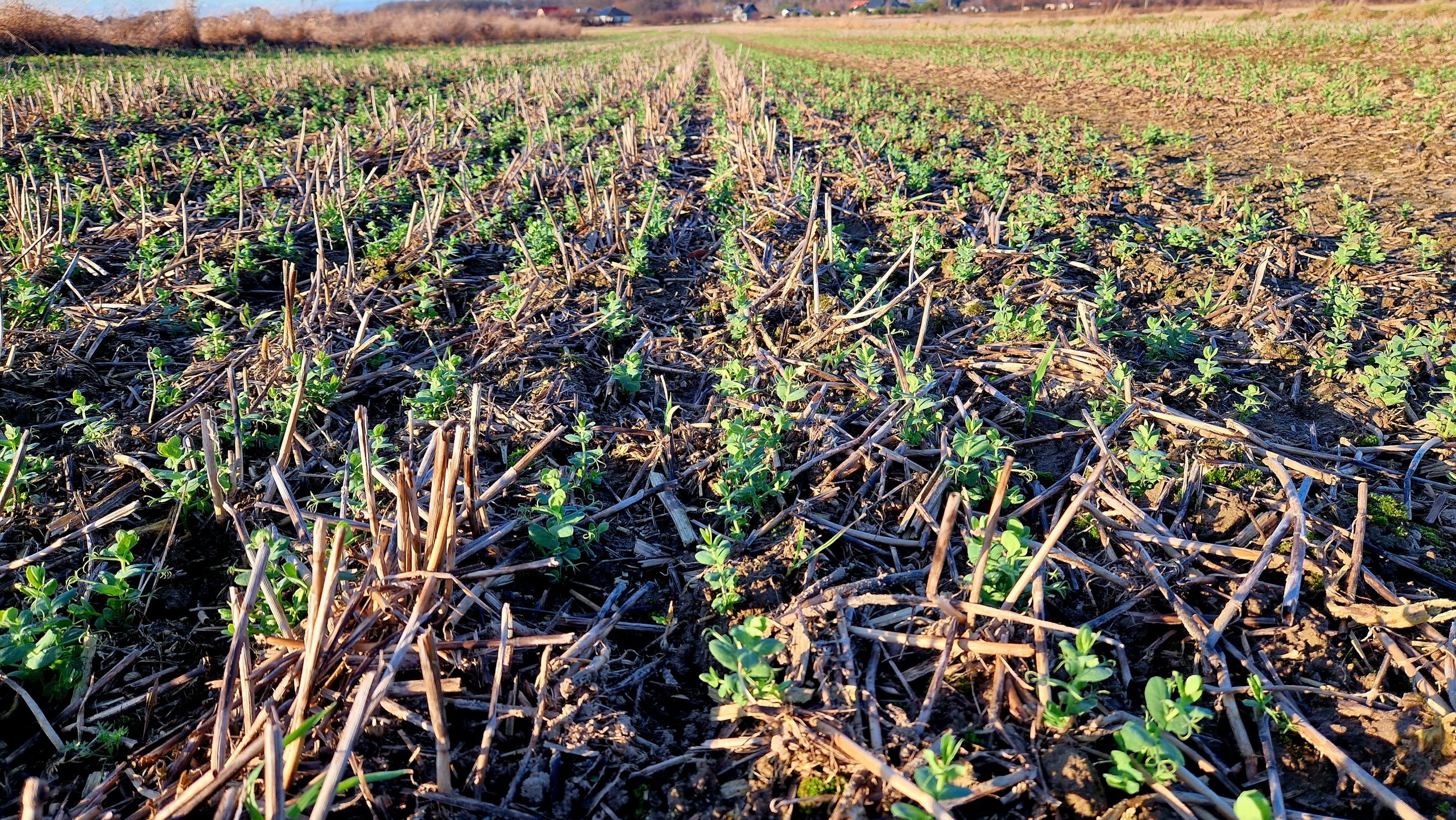

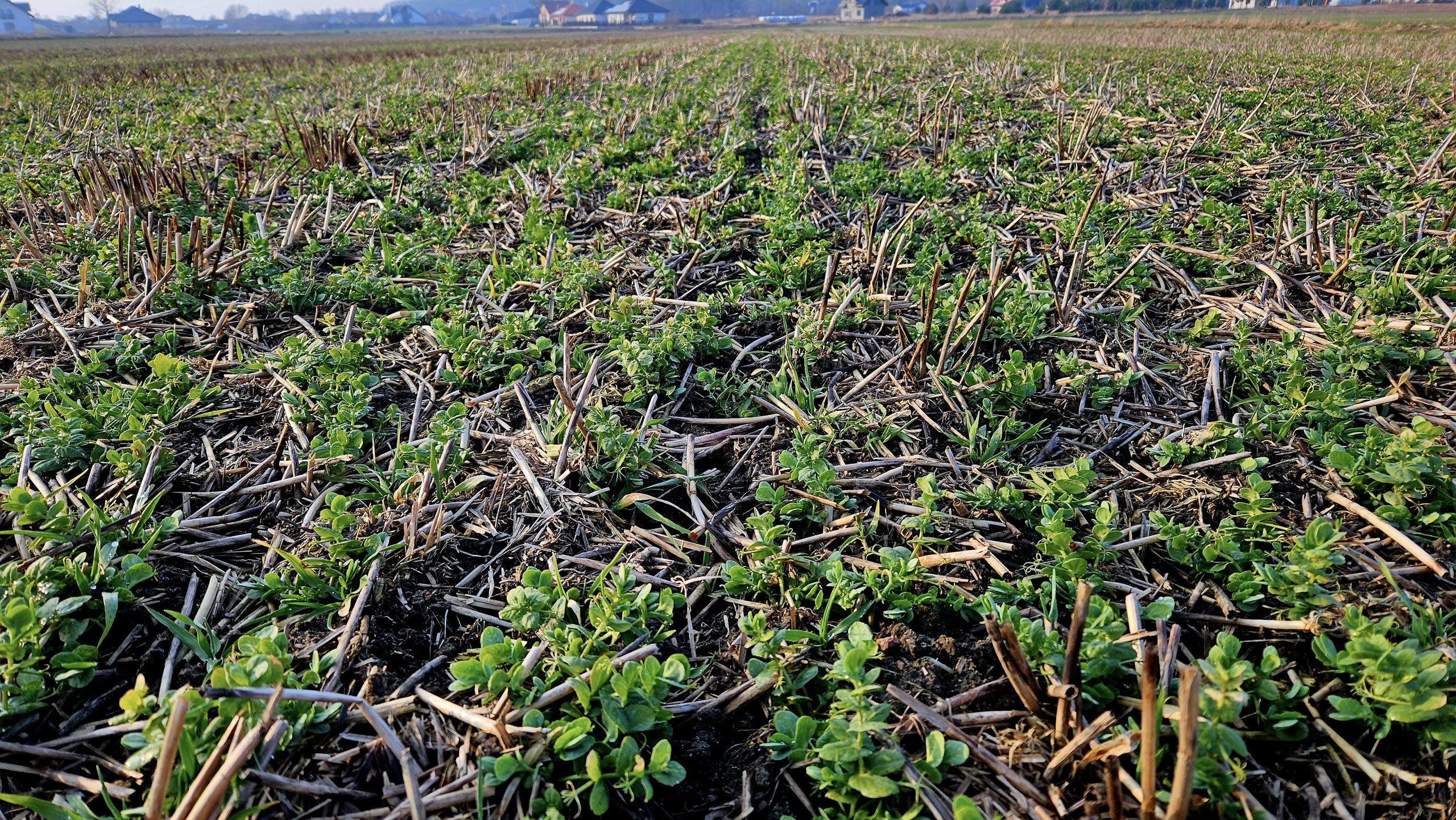

po gryce jeszcze zasiać groch ozimy 30 października cyk są 3 uprawy na jednym polu haha, tu jeż siewnikiem ale uprawa zerowa bo jestem bardzo leniwy 🤣
zdjęcia styczeń i marzec
