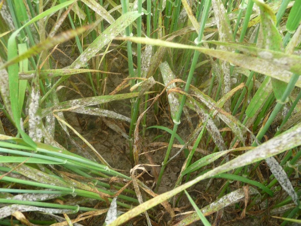

jedna rzecz to co widać na zdjęciu to objawy mączniaka w dużym nasileniu na mączniaka dobrze dzałają morfoliny ale o tej porze bałbym sie je stosować, morfoliny takie jak np fenpropidyna fenpropimorf
przepraszam za pytanie, ale co ma ochrona z grzybowa w zwiazkui z terminem zniw? sroki grzybowe opozniaja dojrzewanie?
ma kolego i to dużo prawidłowo chronione plantacje dłużej wegetują dłużej są zielone a co za tym idzie wieksza masa itd

Czy warto jeszcze pryskać jęczmień jary na grzyba? :P Środek grzybobójczy który posiadam to falcon 460ec.Z góry dziękuje za odp. ;)post-63291-0-76822200-1373279892_thumb.jpg
Z jakiego rejonu kraju jesteś? Jeśli żniw spodziewasz się za jakiś miesiąc to pryskaj, wiele nie pomorze ale takiej masakry z grzybami to na żywo jeszcze nie widziałem.
Ja jestem z woj. łódzkiego żniwa nie wcześniej niż 3-4 tygodnie ,ale dodam że ten jęczmień był 2 razy pryskany na grzyba amistarem 250sc. Dzięki za rade. ;)

u nas na mazurach jest mokro jak diabli i widze ze nie tylko u mnie ale ogolnie na polach zboze pozolklo i wdal sie grzyb
u mnie jesto najprawdopodobniej plamistosc siatkowa jeczmienia
czy w takiej fazie zboza jak ziarno jest juz wyksztalcone, grzyb znaczaco wplywa na plon?
