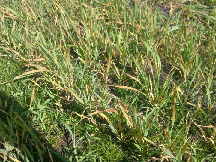

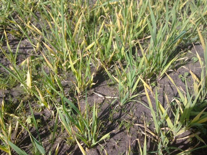

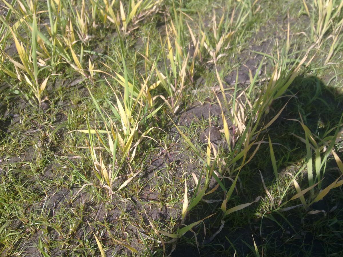

Jęczmień ze zdjęć został posiany dosyć późno. Stanowisko po pszenicy, i gorczycy na poplon.
Na początku ładnie rósł dopóki nie "zalało" go. Potraktowałem go siarczanem magnezu dolistnie i posypałem azotem. Trochę się poprawił ale po ostatnich opadach znowu coraz gorzej wygląda.
Czy wg. was to tylko kwestia opadów czy również braku jakichś składników?
Da się to jeszcze odratować?
To typowy objaw przy przekropnym roku niestety nie tylko u ciebie , ja widziałem dzisija kilkadziesiąt hektarów owsa może z 1 t posladu uleci za długo pada późny siew naruszone stosunki wodno-powietrzne w glebie najzwyczajniej ta woda nie ma już gdzie wsiąkać a melioracje się starzeją o ile są i czasami zboże lepiej wygląda na nie drenowanym polu niż na pozatykanych saczkach.
Jaj wyjrzy słońce trochę się poprawi - zaprawiałeś mat. siewny ?
Z tą wodą to pewnie masz rację bo tam gdzie jest wyżej jest troszkę lepiej. A w dołkach dalej woda stoi. Do tego 5 klasa + brak drenażu a gdzieniegdzie nawet melioracji.
Ostatnio się poprawiło ale zastanawiam się czy nie można by temu jakoś pomóc. Może jakieś składniki zbytnio wymyło?
Materiał nie był zaprawiany.
z tego na zdjęciach to już nic nie będzie. Jezeli całe pole tak wygląda to ja bym chyba odpuścił, jeżeli są miejsca lepsze to walić odżywki, w szczególności siarczan magnezu. Na jęczmień działa super.
