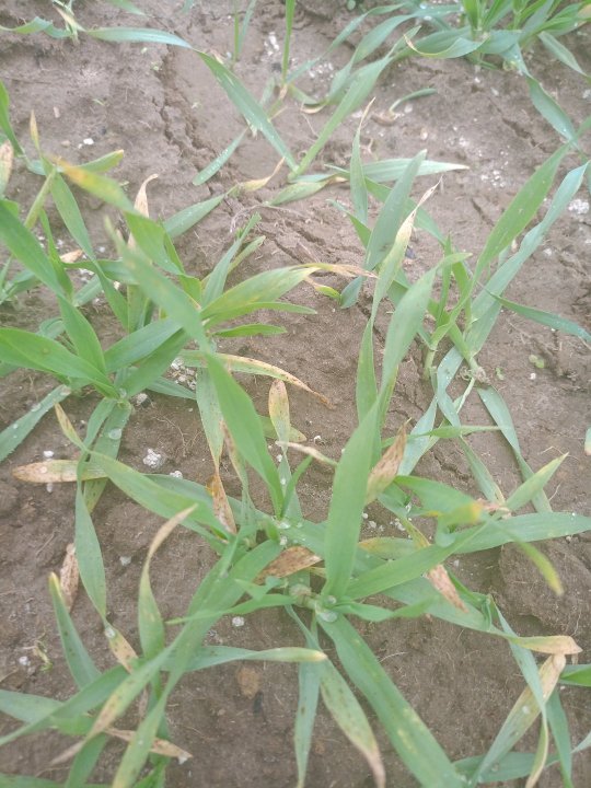

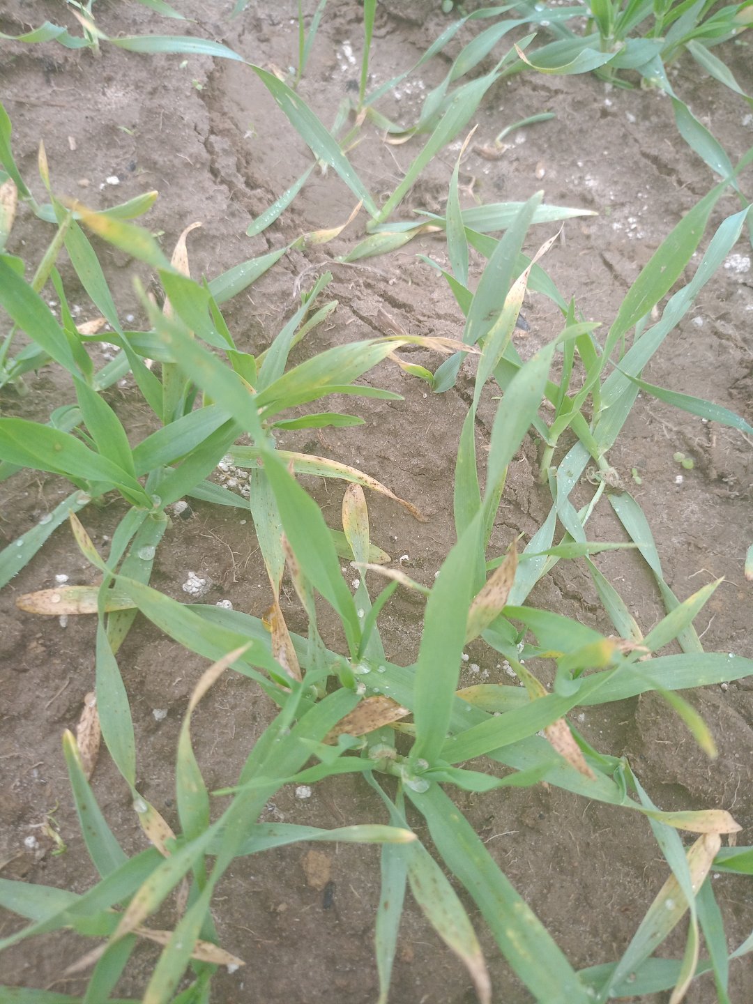

Ale siara😃 a podpowiesz co z tym zrobić?  Nowym każdy niechętnie doradza. Szukałem podobnego tematu co by tu zrobić ale nie znalazłem.
Dnia 27.10.2023 o 15:23, Wpaw napisał:
Panowie co to może być? Częściowo ładny a częściowo slaby
I taki
4 minuty temu, ŻakowskiSławomir napisał:
ale z czym zrobić?
A już widzę że wcześniej zdjęcia dałeś.
Chyba problem z ph, słabo rośnie i się nie krzewi. Dobrze że kreda poszła.
Siarczan magnezu jak najbardziej wskazany, moczniku 10kg też nie zaszkodzi
Kreda tak szybko nie działa, widać jeszcze się dobrze nie rozpuściła.
Do tych co mają jęczmień w typie łąki i jeszcze sypią mocznik, nie obawiacie się śnieżnej zimy? 😃 U mnie trochę słabszy ale jak przywali śniegiem to nie wiem co będzie, a mieszkam na wschodzie, i czasami coś tam pada i mrozi
Ok dzięki. To ile tego mocznika i siarczanu na hektar? Będzie w ogóle coś z tego jęczmienia?
Już się rozpuściła, pada cały czas granica świętokrzyskie, mazowieckie

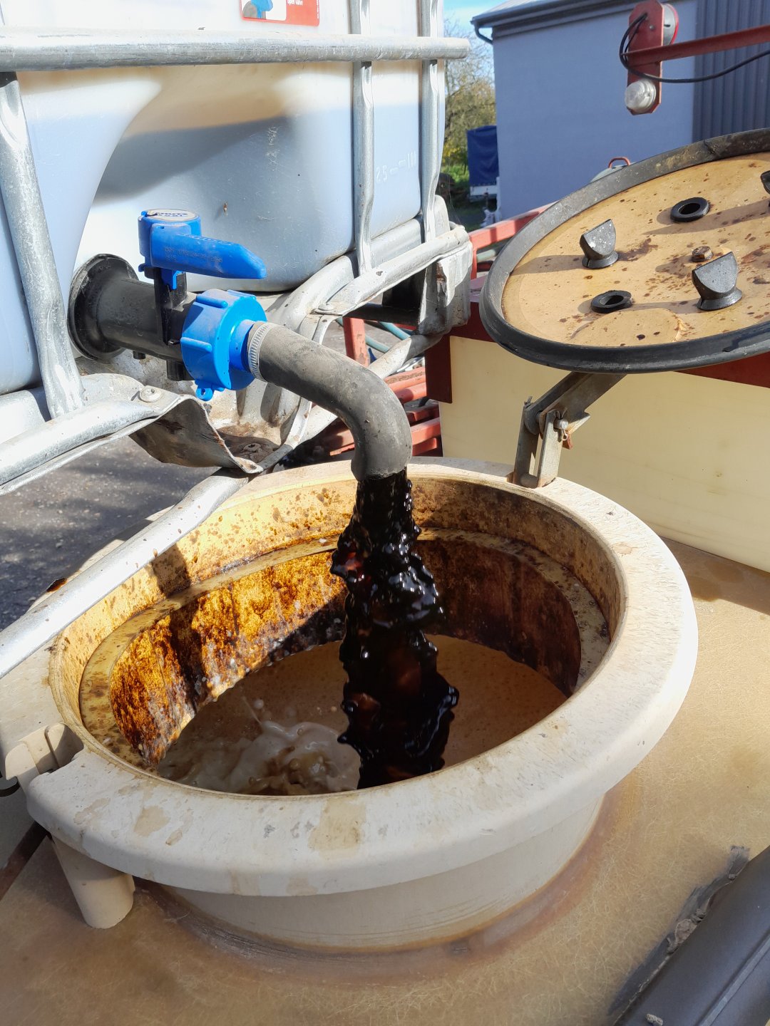

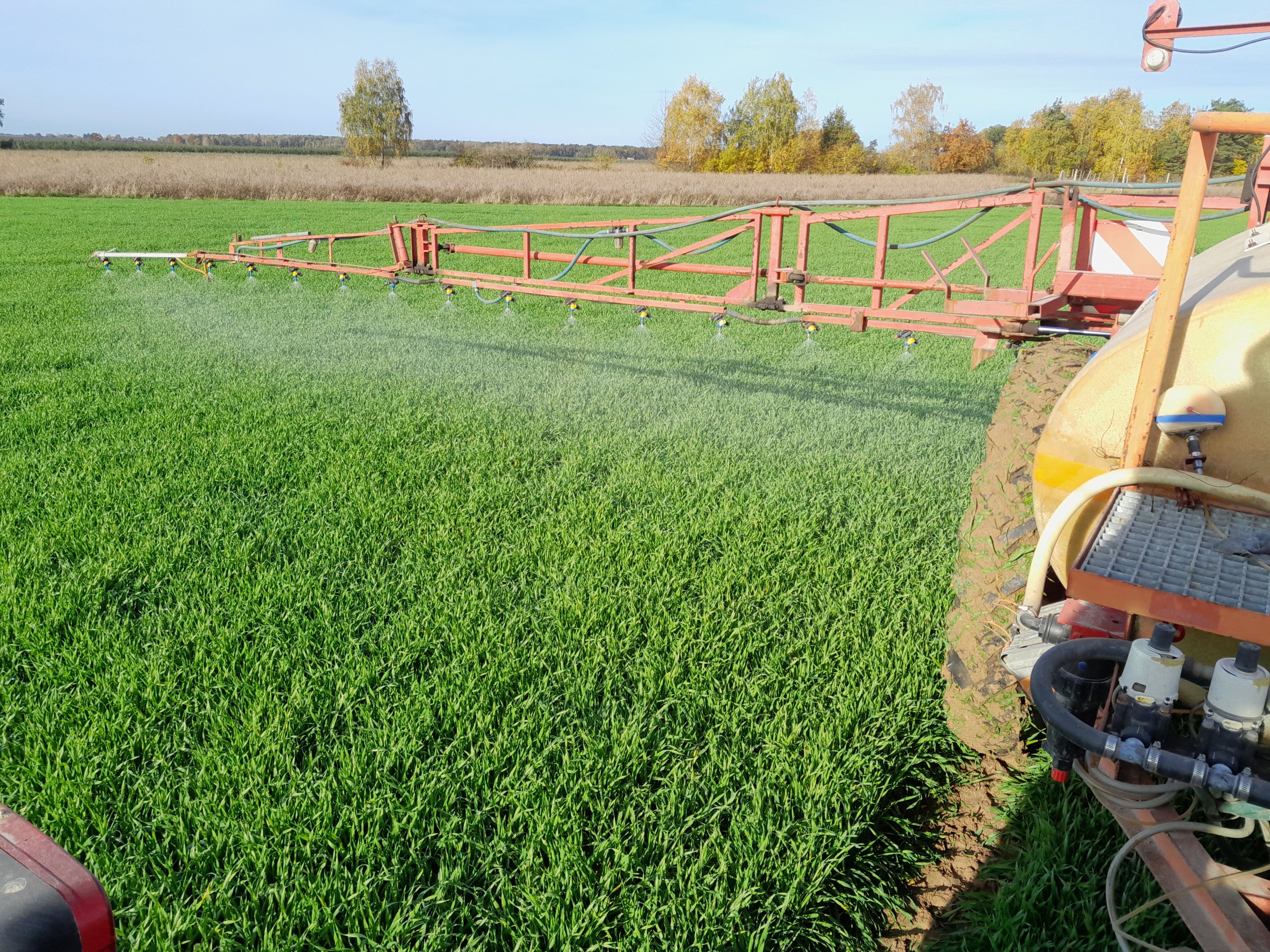

Połowa opryskane. Druga beczka się gotuje😁
Soligor 0,6l
Siarczan magnezu 10kg
Florovit uniwersalny  10l

Dziś dałem 15 siarczanu 10mocznika 2l ekoplon zboża 1l miedzi 1l cynku i cypermektyne. Może coś pomoże
Kolego a ten florovit stosujesz 10l na hektar? I daje radę?
6-10l 2-3 razy w sezonie.
Niedoborów nie widzę, plon i jakość w tym roku rewelacyjna.
W tym roku po podsumowaniu plon jęczmienia wyjdzie w przedziale 9- 9,2t. Dokładnie będę wiedział jak po końcówkę auto przyjedzie.
Zaletą florovitu jest mieszalność, obniżanie ph i bardzo dobra lepkość - zastępuje adiuwanty
