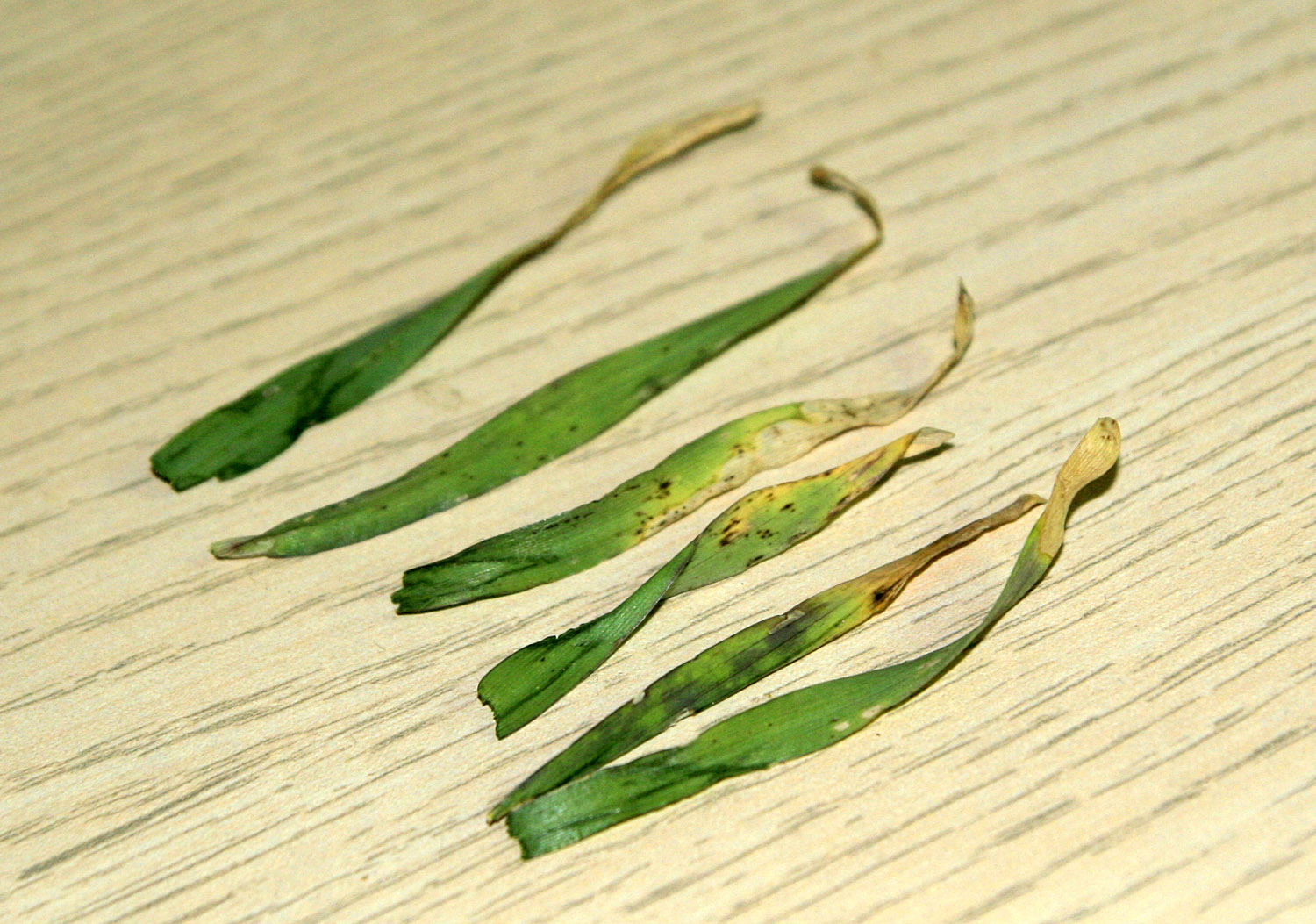

Panowie pilna sprawa. Co to może być? Plamistość siatkowa? Zaprawiałem Maximem zwykłym który nie ma rejestracji na jęczmień i na polach gdzie był zaprawiany tą zaprawą jest taka choroba. Na innym stanowisku gdzie ziarno zaprawiane było zaprawą do jęczmienia czysto - bez porównania. Można w fazie 3-4 liści pryskać na grzyba? Na wszystkich środkach napisane jest od końca fazy krzewienia ale nie wiem czy czekać jak tyle liści porażonych.
