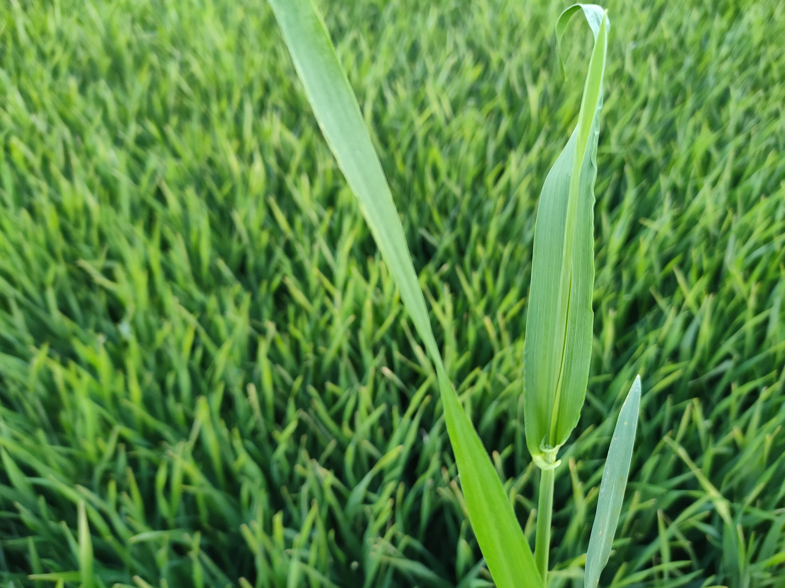

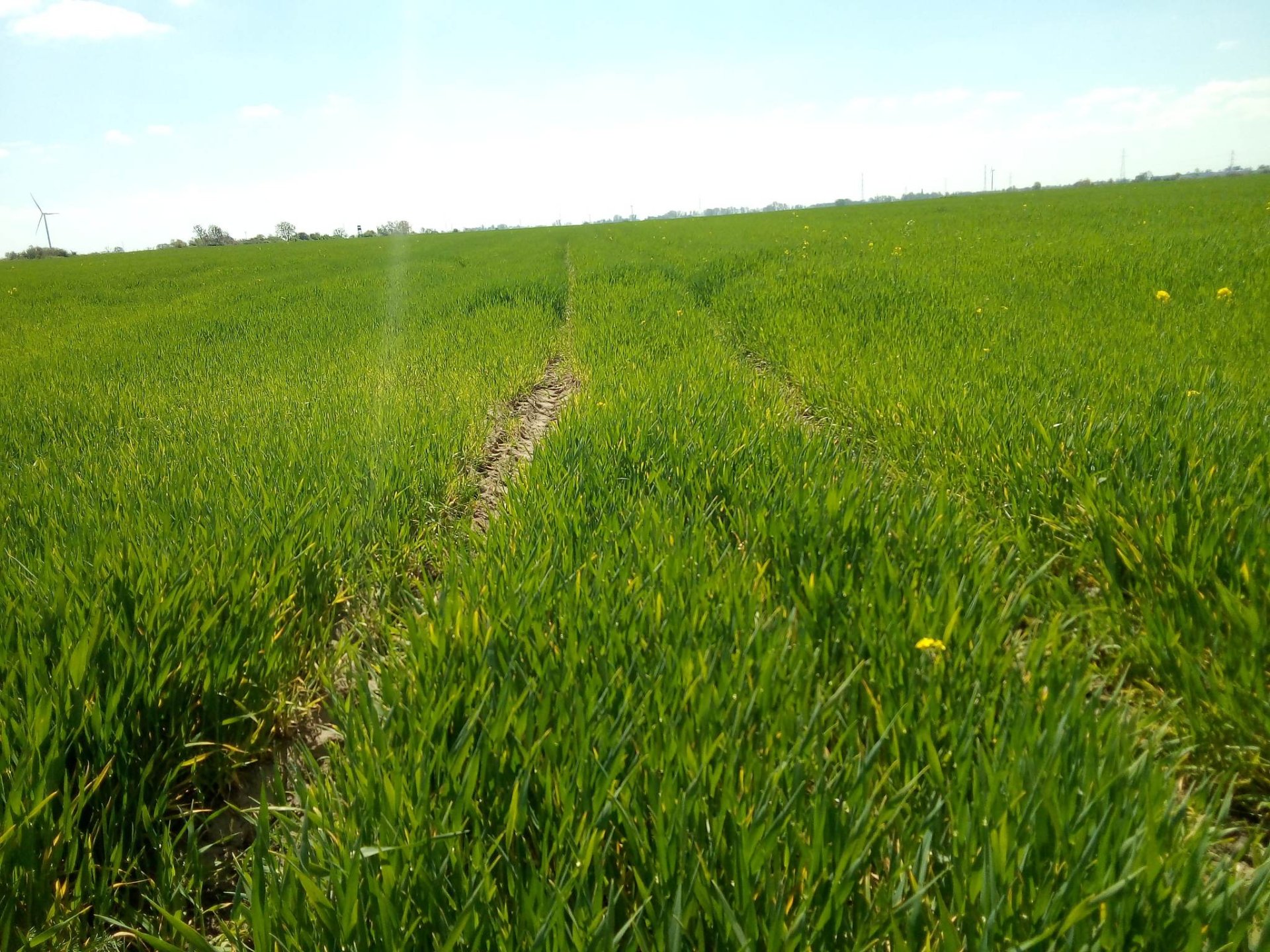

Ile i czy w ogóle jeszcze można jechać z  regulacją w tej fazie. Na 1 regulację  poszedł Medax w dawce 0,5kg. Trochę była spóźniona z powodu warunków. Chciałem jechać z 2 regulacją Medaxem lub Moddusem, ale obawiam się, że trochę jest już późno.
Na 1 zdjęciu jest wyrwany z poprzeczniaka i jest trochę w bardziej zaawansowanej fazie. Większość pola wygląda tak jak na 2 zdjęciu.
tutaj dopiero flaga idzie masz czas na r2
