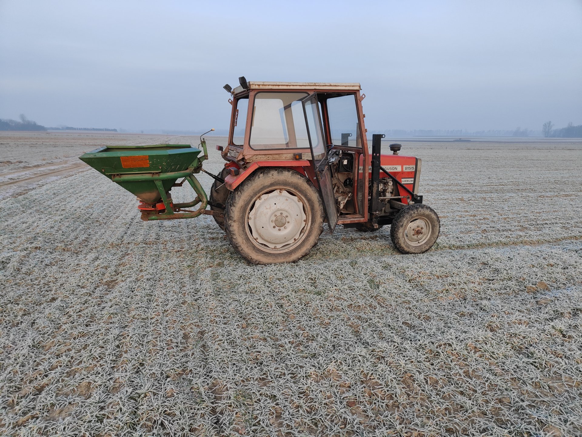

Ta sól teraz to już pod nowe zasiewy chyba. ;)
U mnie pierwszy raz jęczmień ozimy i nie wiem jak go traktować. Bardziej jak pszenice czy jak żyto?
Obecnie dostał 100kg kizerytu.
Planowalem tak 110-120 ale „tak wyszło”. ;) Styknie siarki?
Magnezu w glebie średni poziom.
