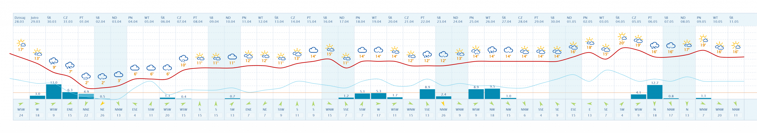

Podzieli Polskę na pół
Na południe od linii Radom lublin może dolać, północ od tej linii raczej bez deszczu.
Ja jutro planuję N2
Prognozy od 10 do 20mm przez 3 dni.
Na pszenicę i pszenżyto nie dam. Może i w kwietniu coś skapnie
1 godzinę temu, krilan06 napisał:
Jesteś pewny że będzie padać to syp, ja w tym tygodniu nie sypię bo 0% szans na jakikolwiek deszcz
Wlkp. ja też nie sypie do końca tygodnia bo też 0 deszczu☹️
Ja jutro planuję N2
Jak na 99% będzie deszcz i znajdziesz czas to na pszenicę i pszenżyto też lej.
