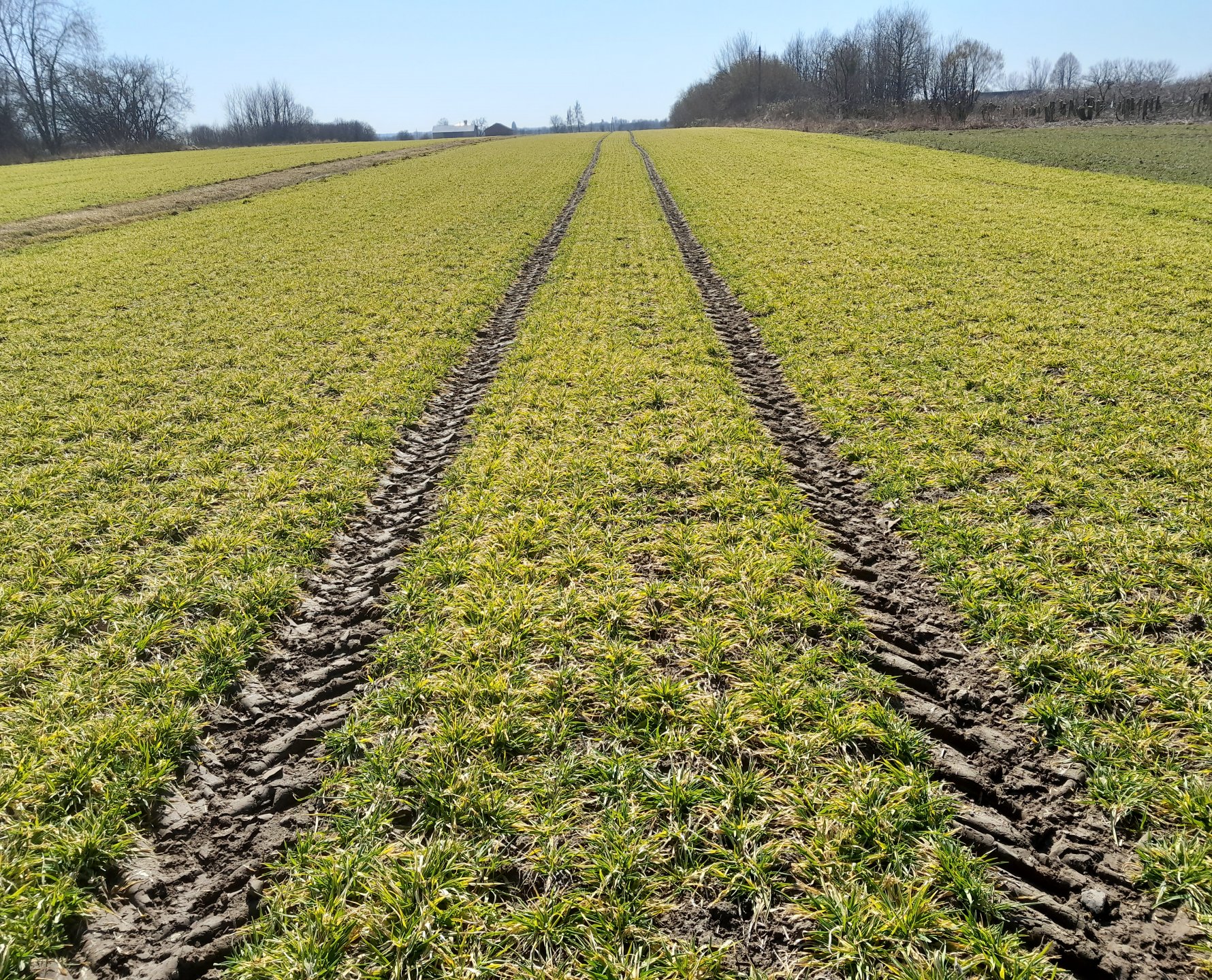

Sandra nadal cytrynowo żółta.
W piątek ma spaść 4mm deszczu.
Chyba na n2 za wcześnie skoro jeszcze nie ruszyła N z 12 marca?

A co do ozimego - na zdjęciu ładnie wygląda. Ja bym jeszcze czekał z n2
