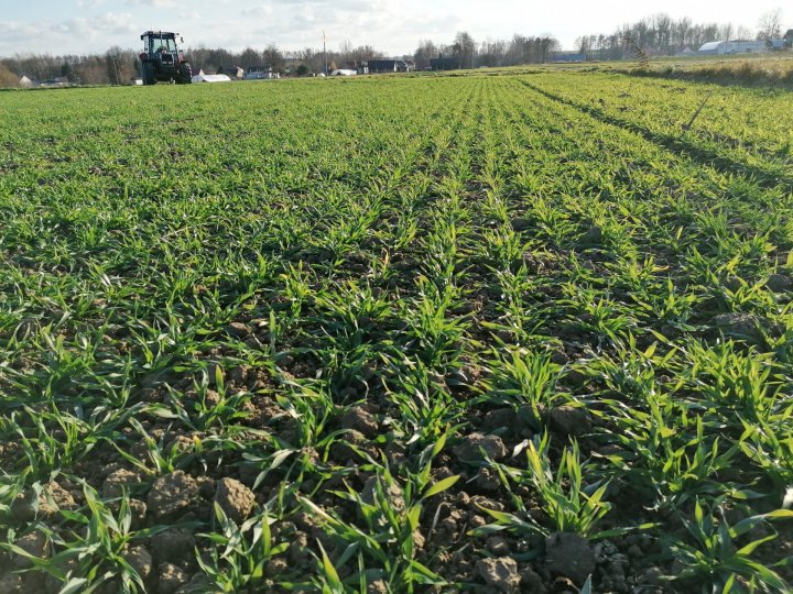

Skracanie chyba przez suszę odpuściłem, ale to musiałbym sam do komentarzy pod zdjęciem się cofnąć
Drugi rok mam jęczmień ale widzę po swoich I innych polach że to standard w ozimym.
Mam uregulowane pH I magnez.

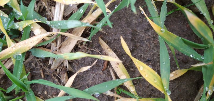

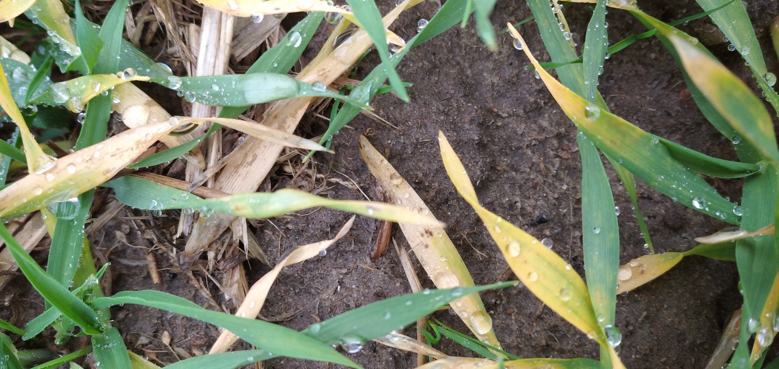

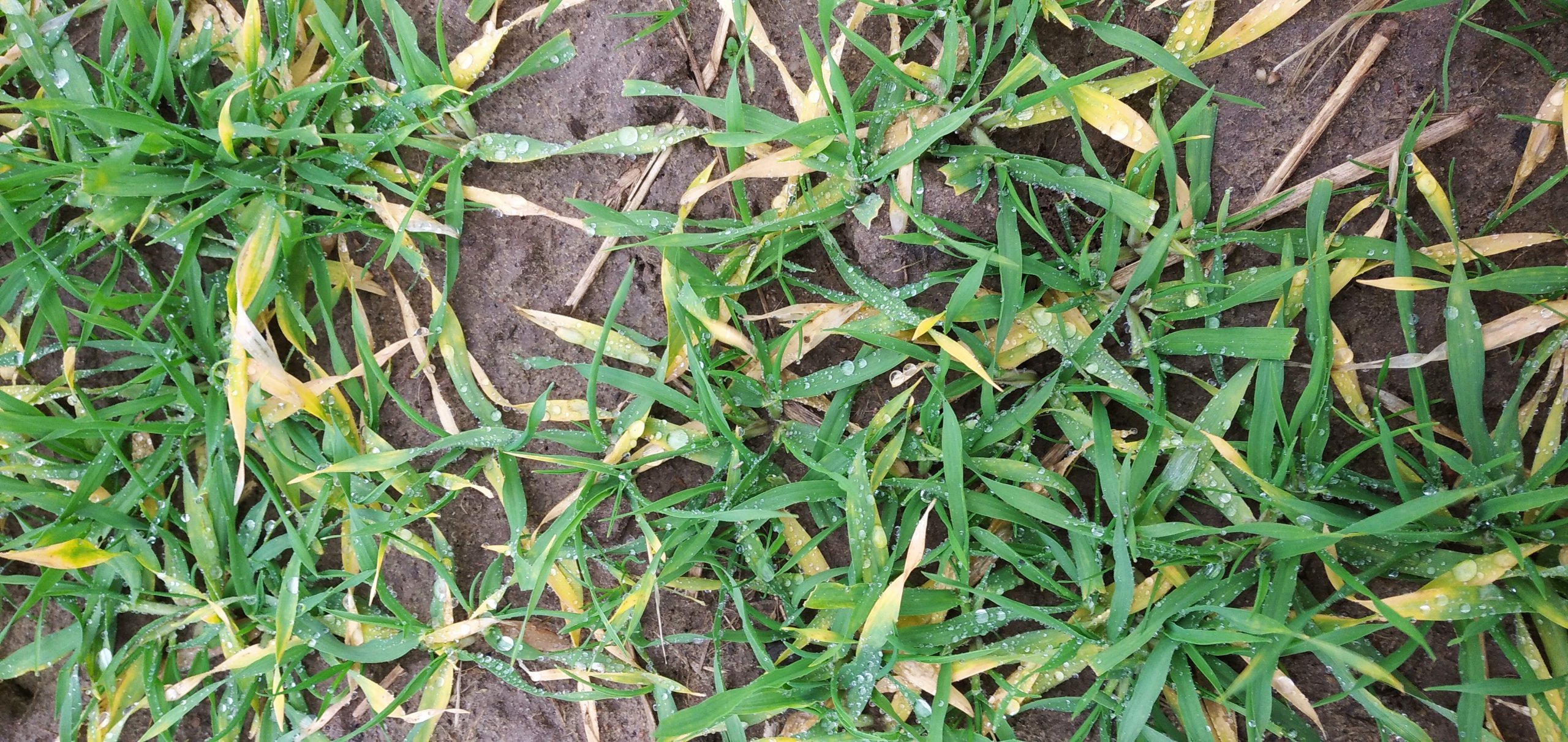

Ewentualnie zastanawiam się czy to nie zbyt mała ilość azotu bo mam monokulturę z dużą ilością słomy. Po facelii mniej żółtego ale jest.
Za wcześnie siane, ewentualnie zbyt duża obsada. Takiego ciemnego jęczmienia jak w tym roku jeszcze nigdy nie miałem (siałem 20 września w ilości 140kg/ha tj coś ok 300szt/m2)
krilan06 napisał:
. Za wcześnie siane, ewentualnie zbyt duża obsada. Takiego ciemnego jęczmienia jak w tym roku jeszcze nigdy nie miałem (siałem 20 września w ilości 140kg/ha tj coś ok 300szt/m2)
ja siałem w takiej samej obsadzie i też 20 albo 21
2 godziny temu, superfarmer02 napisał:
 I to może być? Było wapnowanie przed siewem a stanowisko po ziemniakach. Czy możliwe jest że był tu taki kwas że dana dawka wapna była za mała? Nie było robione nic od mszyc ale podobno ich objawy pokazują się dopiero wiosną
U mnie też są żółte place i wapno dawałem.
