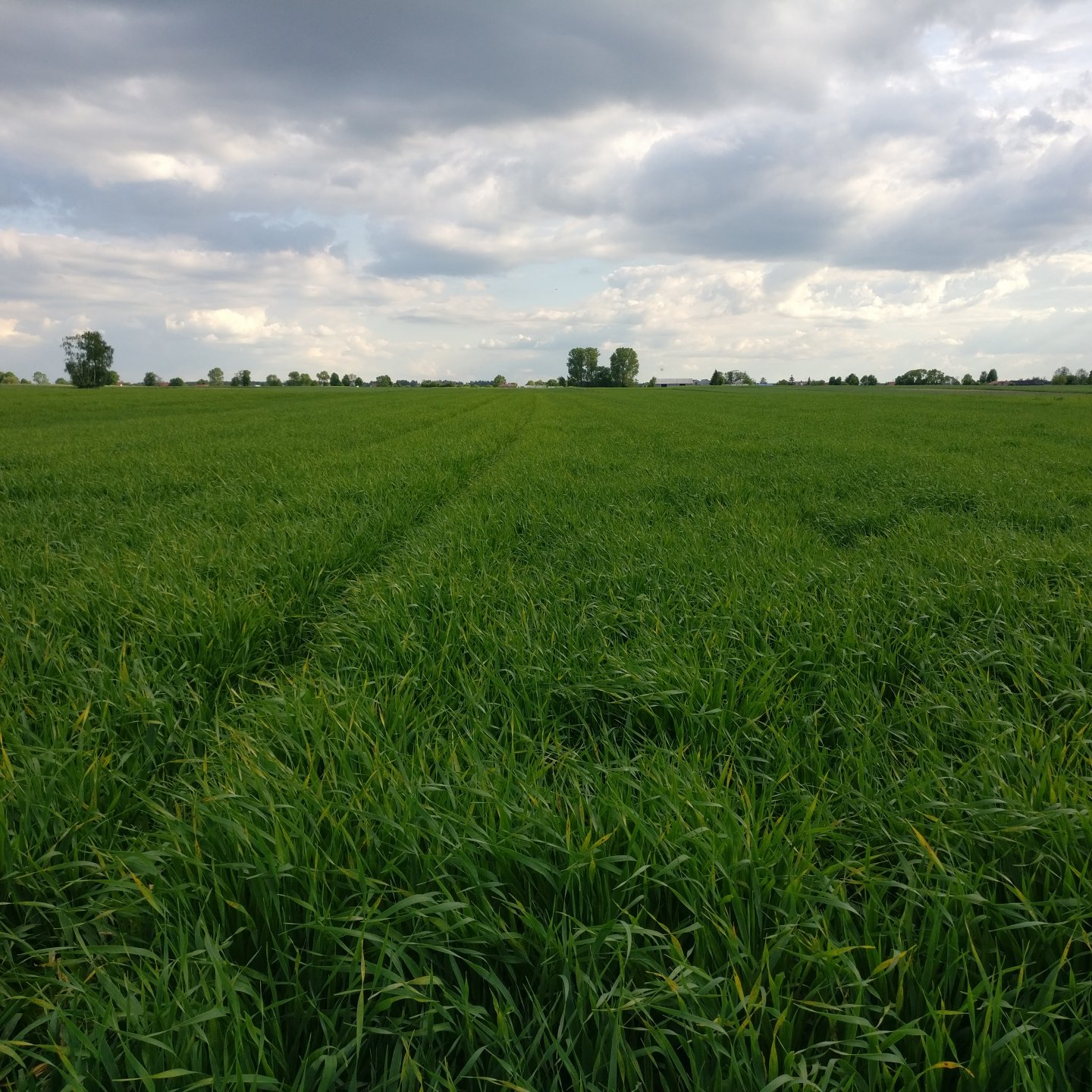

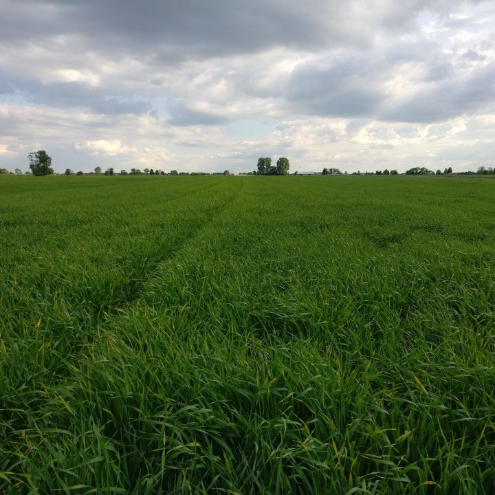

Też się zastanawiam co na T2 dać w jarym 🙄 W poniedziałek robiłem T1 1l Ventur + 0,4l moddus dzisiaj patrzę a tam pełno plamistości siatkowej :/

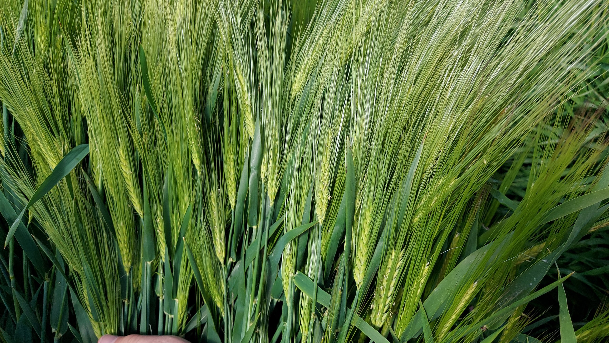

Ładny, jaka odmiana ?
problem z jęczmieniem ozimym, właśnie się wykłosiłm a na kłosach pojawiają się jakieś gąsienice i lata trochę much. co to za szkodnik i czym to prysnąć???
ja dziś ruszyłem  jutro i niedziela ma padać to się po niedzieli skończy
17 minut temu, Krzysiukov napisał:
Jaka klasa ziemi? Ładnie plonują ?  Grzybówka i nawóz w jakich dawkach ?
3 klasa ph pod 6, Przedplon pszenica i poplon z gorczycy.Siew 26 marca 300 szt/m2.Przedsiewnie 200kg polifoski 6 i saletrosanu 30.N2 200l RSM 30 W poniedziałek T1 1l Ventur+ 0,4l moddus
Co do odmian to Feedwaya mam 1 rok a Etoile fajnie sie sprawdziło rok temu na słabej glebie z nieuregulowanym ph,plon 6.3t.Wizualnie feedway lepiej odporny na grzyby odmiana dośc krótka i bardzo wczesna.Planuję zrobić T2 w fazie pierwszych ości + 0,5l etefonu
Nawożenie widzę konkret dałeś. Ja na swój 100 kg polidapu, 75 soli potasowej i 500 kg wapna Nord Calc. A pogłównie poszło 130 kg saletry i grzybowka jutro z siarczanem. Klasa IVb.
