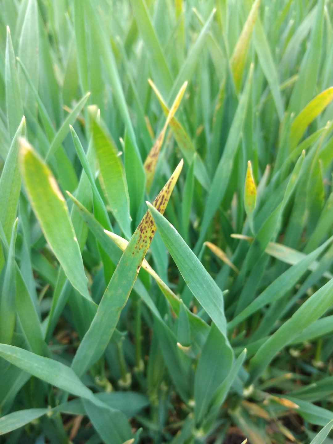

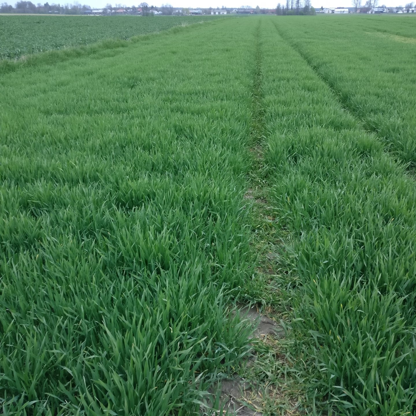

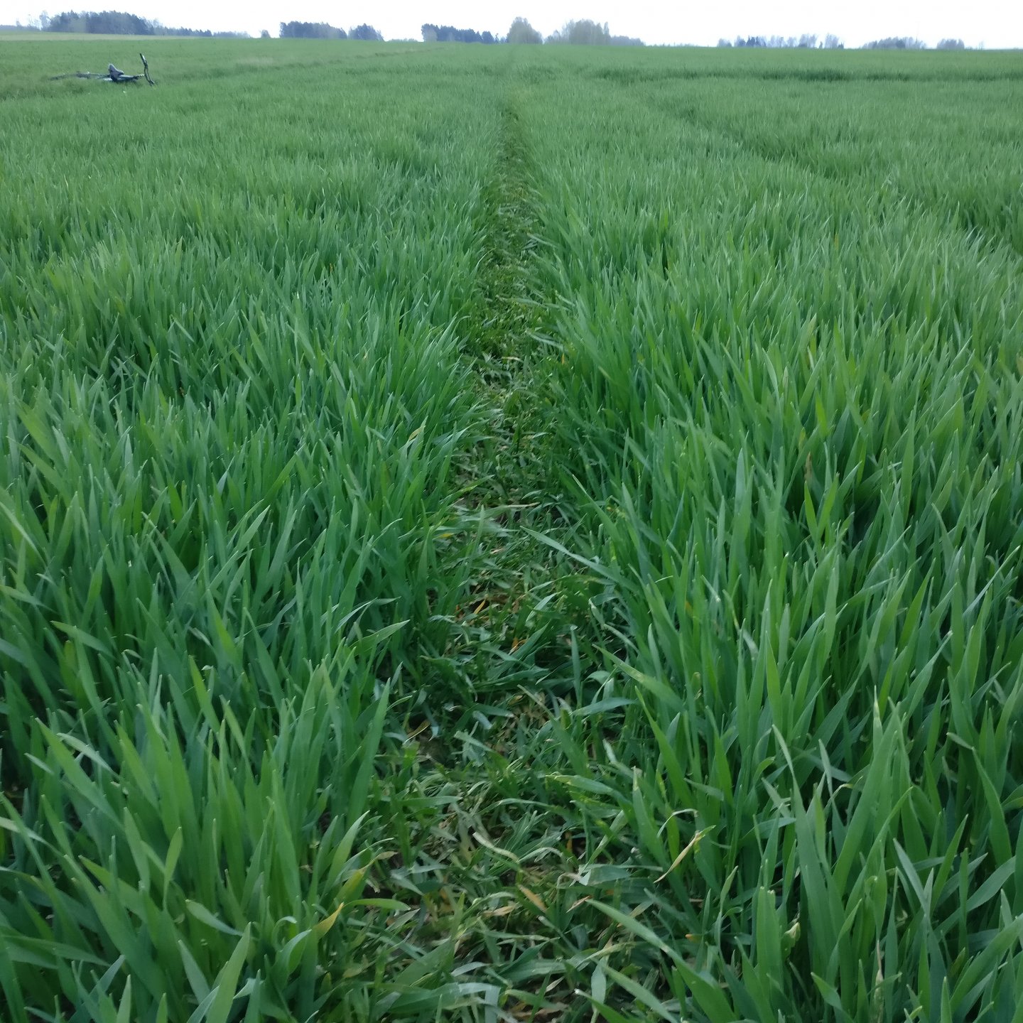

W Sandrze też mam delikatnie żółte końcówki. 19 kwietnia poszło samo T1 a przedwczoraj regulacja 0,5l zamiennik moddusa, obok na tym samym polu Jakubus bez żadnych przebarwień>Jutro zrobię sesję zdjeciową bo kilka osób pytało jak wygląda po podaniu 220N

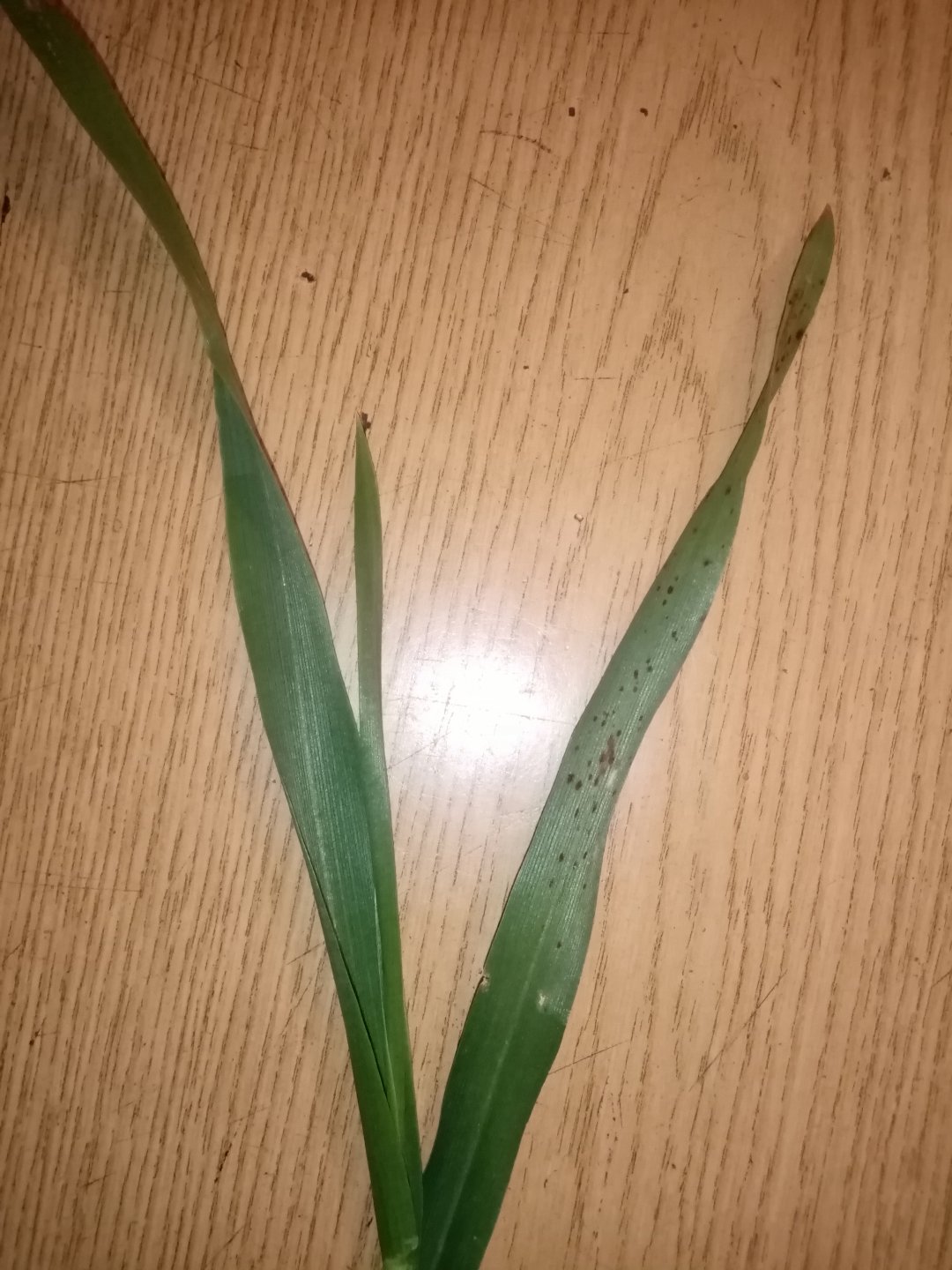

A co to może być 2 tygodnie temu grzyb fenpropidyna i karbenazyt. Na Dolnym liściu to może z jesieni coś i dalej nie będzie szło?

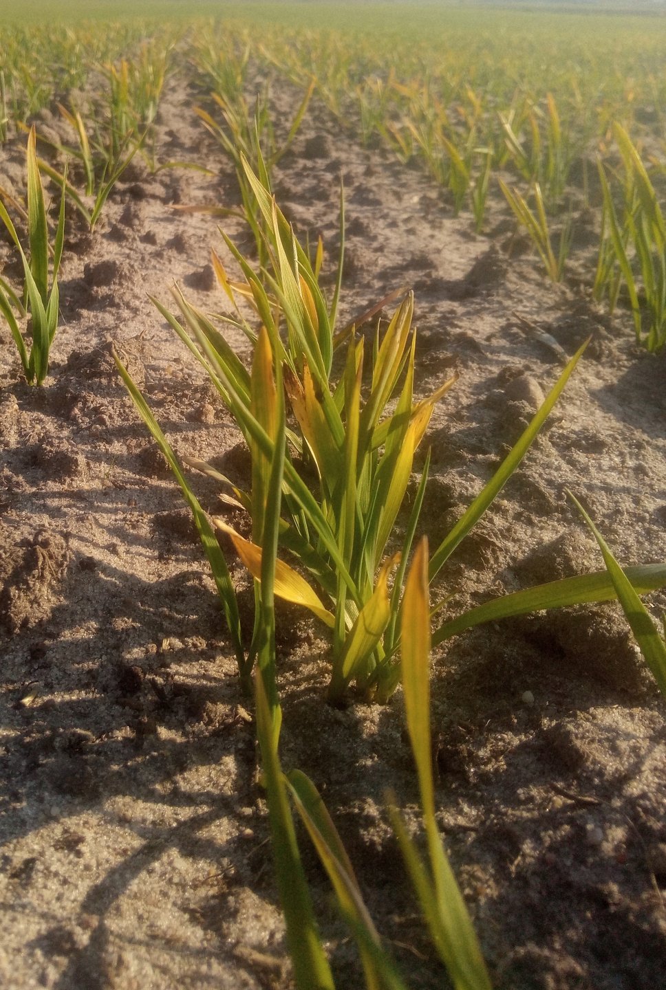

Jęczmień   z owsem miejscami tak wygląda  na jednym polu  stanowisko po kuku. , na innym ok.
Na co to wygląda  przymrozek, grzyb czy niedobory ?  gleba może być przykwaszona

To teraz ja mam podobną sytuację tylko w pszenicy T1 pak Turbo w standardzie na ha+(Vangard 0,7kg cyprodynil)+Medax max 0,5+tytanit 0,4l i 2kg odżywki i efekt jest podobny że są końcówki takie żółte jak tu na zdjęciach i taki efekt jest tylko tam gdzie był wykonany zabieg tam gdzie nie było wykonany pszenica zielona.
Morfolina przed mrozem. Morfolina i trineksapak robią fito
22 godziny temu, JanKrzysztof napisał:
Te przypalenia to też od odmiany zależą.Pewnie wylazły po przymrozku? ;)  Ważne, że w miarę wcześnie skrócone, a roślina spokojnie sobie poradzi. Pewnie gospodarujesz na takich potężnych glebach jak ja, że rok bez chociażby minimalnego fito po regulacji to rok stracony.
Joo, wyszły po przymrozku, jęczmień wygląda podobnie jak na zdjęciach co tu wrzucił @czesio200.Kilka dni ciepła i to zniknie, bo już widzę, że idą dwa całkiem zdrowe młode liście:)
Na pszenicy słabiej, ale też widać popalenia, zwłaszcza na fragmencie bardzo lekkiej ziemi. A co regulacji to fakt w tym roku z racji krótkiego okna pogodowego zaczynałem pryskanie jak tylko zeszła rosa i tak wyszło, że pszenica była pryskana w samo południe przy bezchmurnym niebie.
