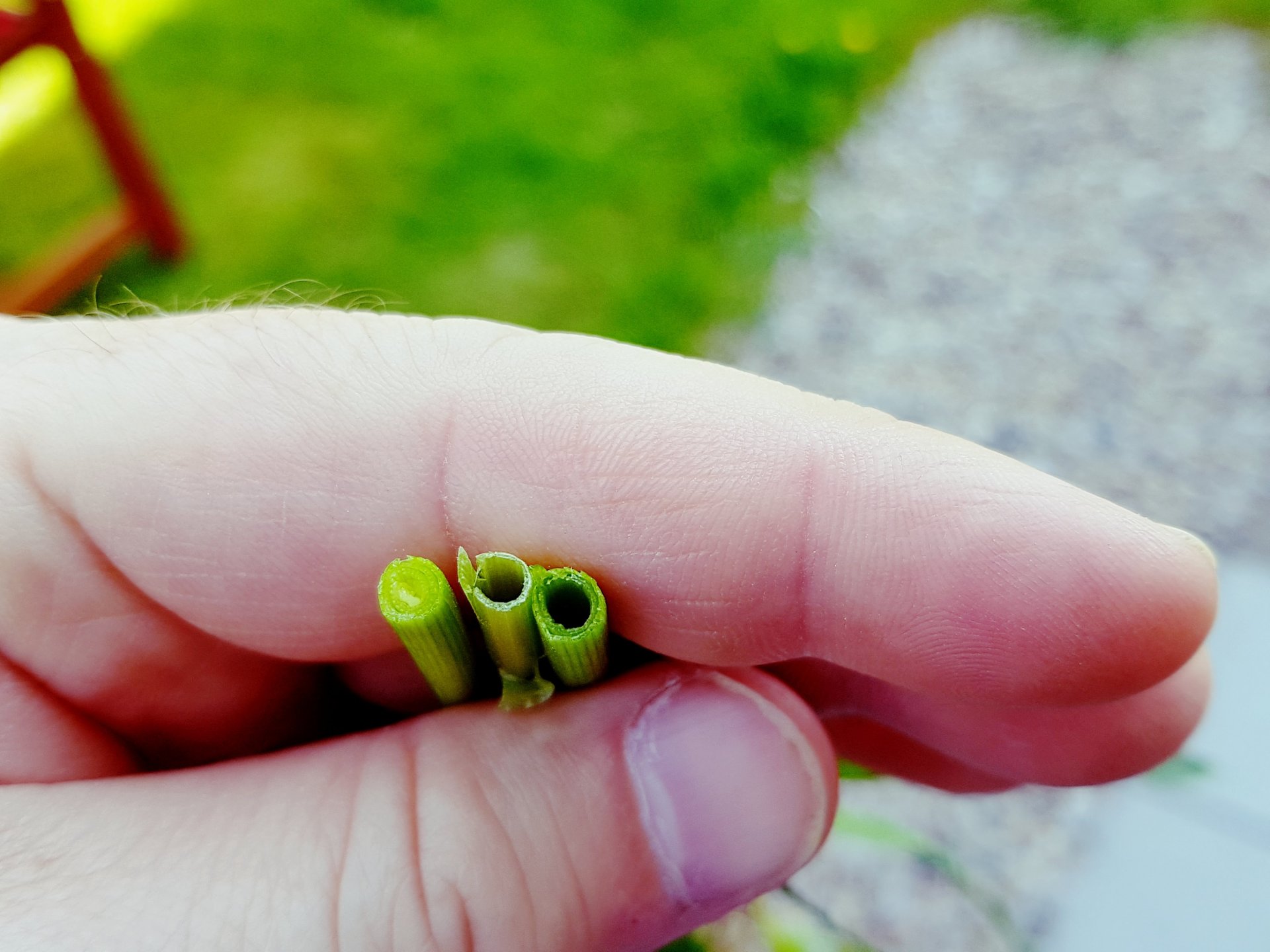

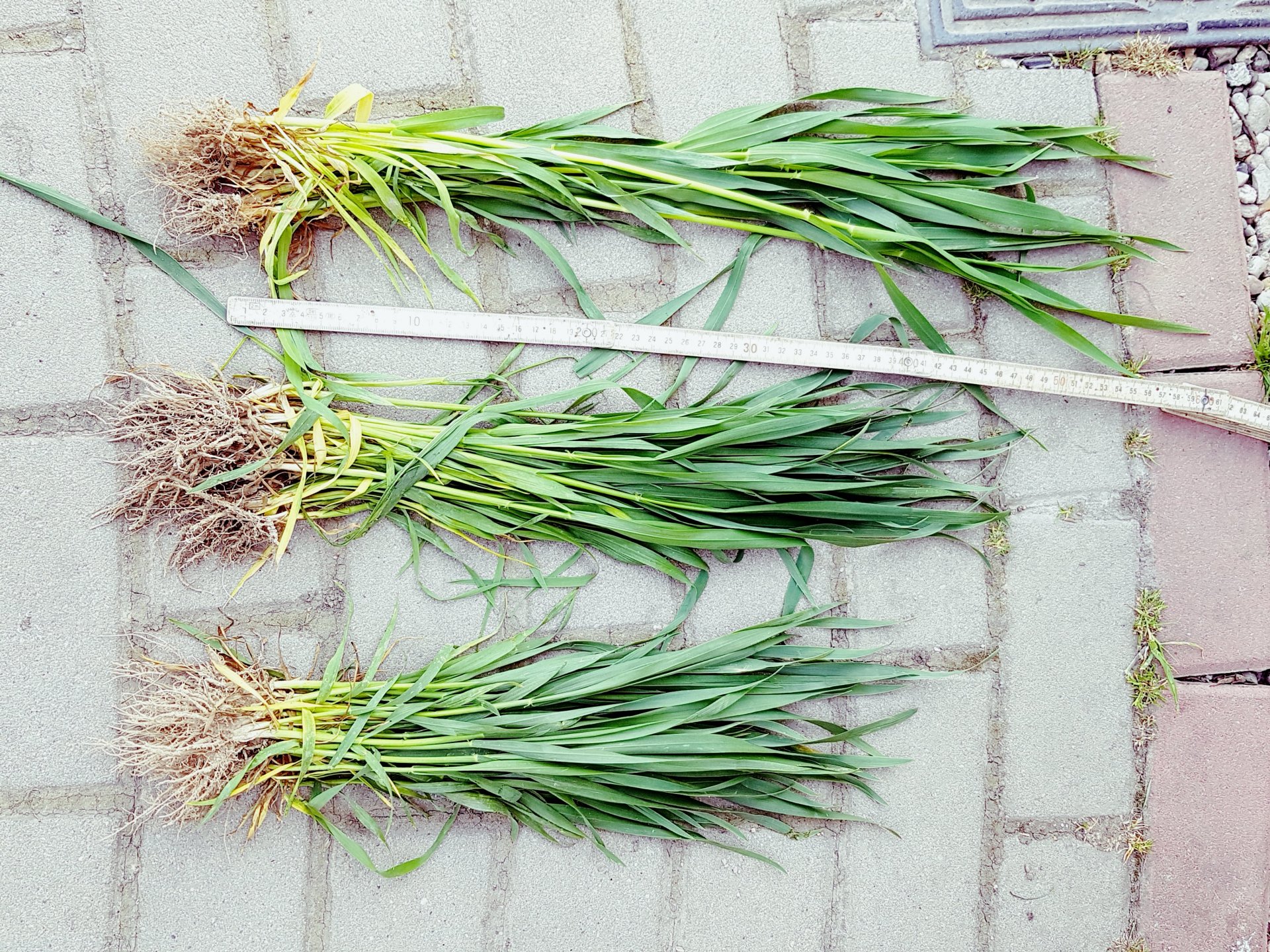

Czy to jest już podflagowy?
Kurna, niby zimno, niby ledwie za kostkę a goni.
Fajnie w powiększeniu wygląda😀

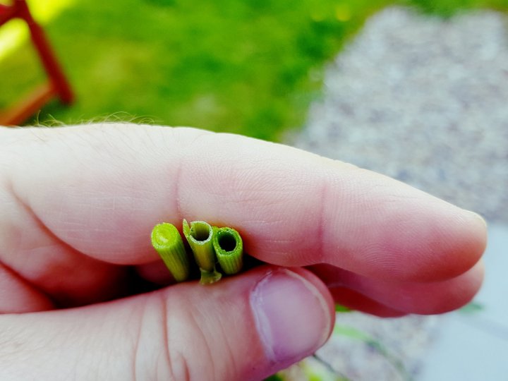

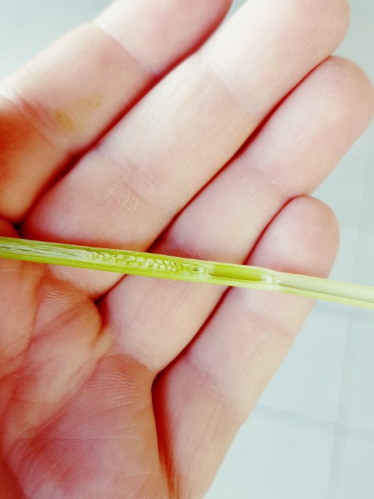

coś nie bardzo, 5 liść to raczej nie bedzie flaga / podflaga. Coś mi gdzieś świta ze 8 lisc to flaga, ale teraz głowy za to nie dam. Zaraz poszukam zdjęć z drugiej regulacji to ci powiem.
U mnie jęczmień taki na wczoraj
Przeglądałem jakieś grafiki w necie i raczej chyba podflagowy.
Rozrywałem powoli i znalazłem jeszcze jednego liścia, no ale może i tak być że reszta na tyle mała że przeoczyłem.
Na tym pędzie co kłos pokazany 2 kolanko jakieś 12mm od pierwszego i 3 około 3mm od 2

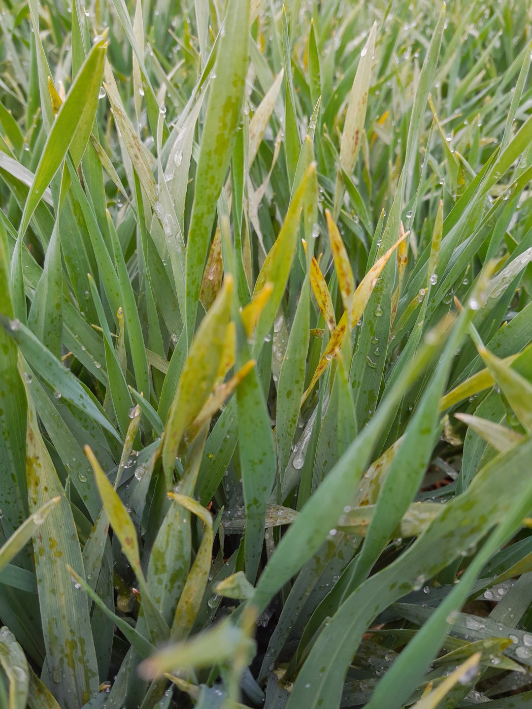

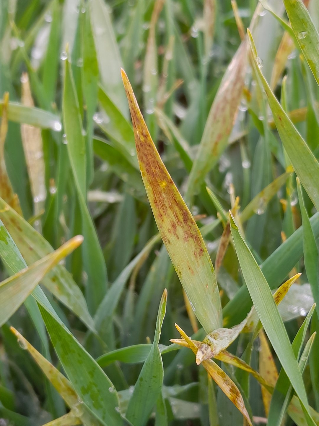

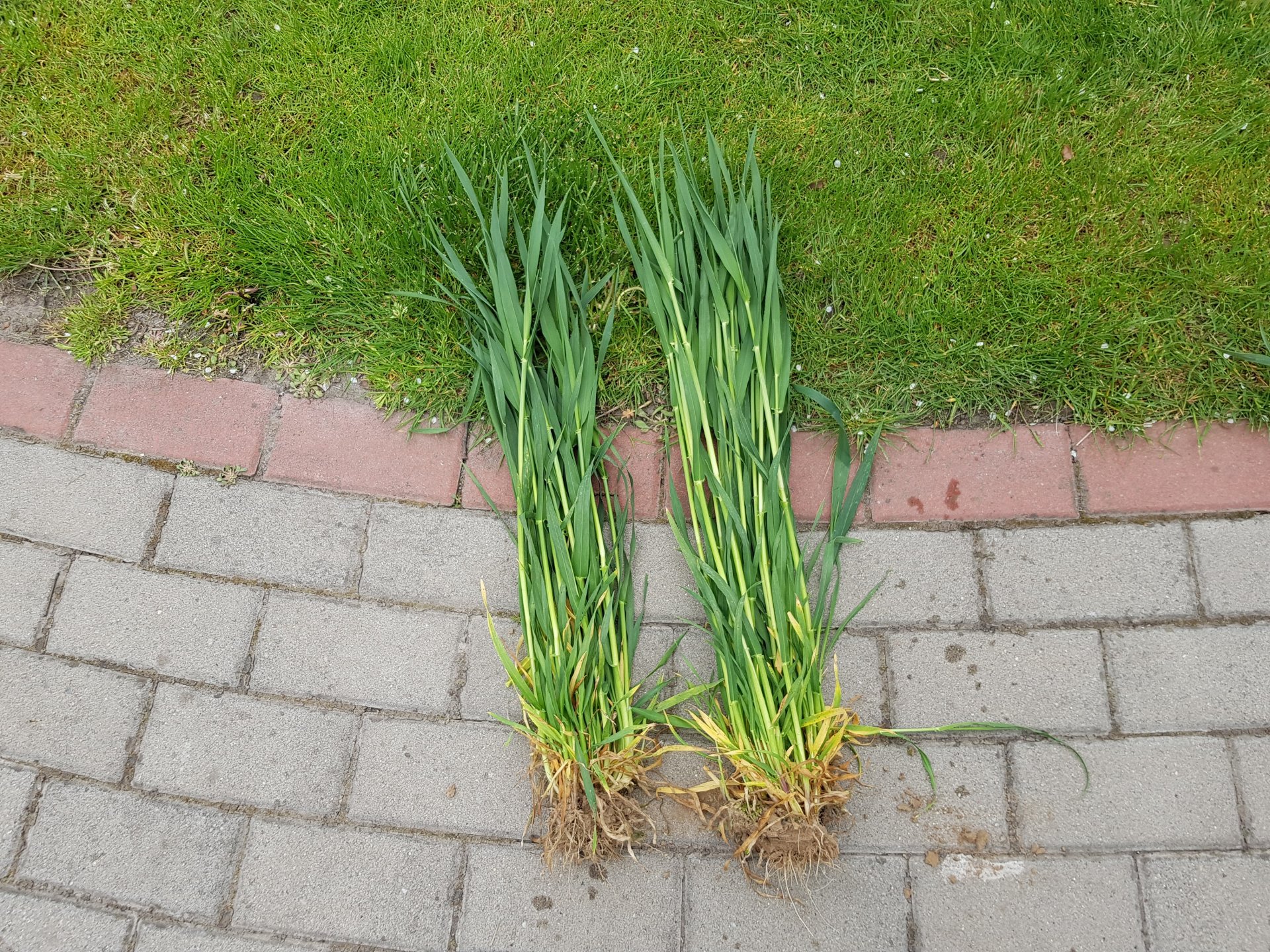

A tak odnośnie wpływu przymroków na jęczmień ozimy- możliwe że wychodzą uszkodzenia czubków liści czy raczej grzyb?
Nie zrobiłem zdjęcia, może jutro. Nic stosowane nie było żeby mogło przypalić.
W pszenicy też trochę rudawego koloru się pojawia na końcach liści
2 minuty temu, yacenty napisał:
tu jest pokazująca się flaga - foto 27.04.2019
Wydaje mi się że jednak u mnie podflaga. Nim wyjdzie to kilka cm podrośnie, plus kolejnych kilka/ kilkanaście cm na flagę.
Ja mam końcówki jęczmienia żółte i wydaje mi się, że to wina regulatora.
Na chwilę obecną mój jęczmień ani trochę mi się nie podoba przez te żółte końcówki, ale mam nadzieję, że to złe dobrego początki.
5 minut temu, yacenty napisał:
Poka fotki pomyślimy, ale jest to bardzo możliwe. Kiedy jakiś ostatni triazol, albo regulator szedł?
10 kwietnia, 10kg siarczan magnezu, 1,5kg micro FertiNa Zboża, 0,4 zamiennika moddusa, Duet na Start, 0,1l Cyflux.

Przed chwilą, michal_19 napisał:
I u mnie się zrobiły żółte końcówki a regulacja była 2,5tyg temu, tylko na sandrze się tak pojawiło , na kosmosie nic nie widać.
kosmos to mega twardy zawodnik. Bardzo mi się podobała ta odmiana. miałem dwa razy
A mi niekoniecznie. Mam odmianę Zenek i Kosmos i ta druga dużo mocniej ma popalone końcówki przez co i wizualnie jest słabiej. Zobaczymy co będzie na wadze.

Te przypalenia to też od odmiany zależą.Pewnie wylazły po przymrozku? ;)  Ważne, że w miarę wcześnie skrócone, a roślina spokojnie sobie poradzi. Pewnie gospodarujesz na takich potężnych glebach jak ja, że rok bez chociażby minimalnego fito po regulacji to rok stracony.
I jak myślisz, chyba zabieg z 10 kwietnia, bo to jest na 3 liściu od góry, czyli wówczas prawdopodobnie szczytowym.
Dla przypomnienia :
Upałów nie było ale i bardzo zimno też nie. Jak pamiętam to około 3 dni około 12-15 , noce pewnie około 5 stopni.
