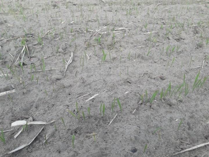

Panowie jak wasz jęczmień jary znosi te przymrozki ? Bo aż się boję jechać na pole kilka dni był przymrozek u mnie. Był już na wierzchu. Do ilu może wytrzymać brany z centrali siany 2 tyg temu w sobote środek Podlasia
U mnie tak wygląda, nie daje się jak może, myślałem że będzie gorzej.
