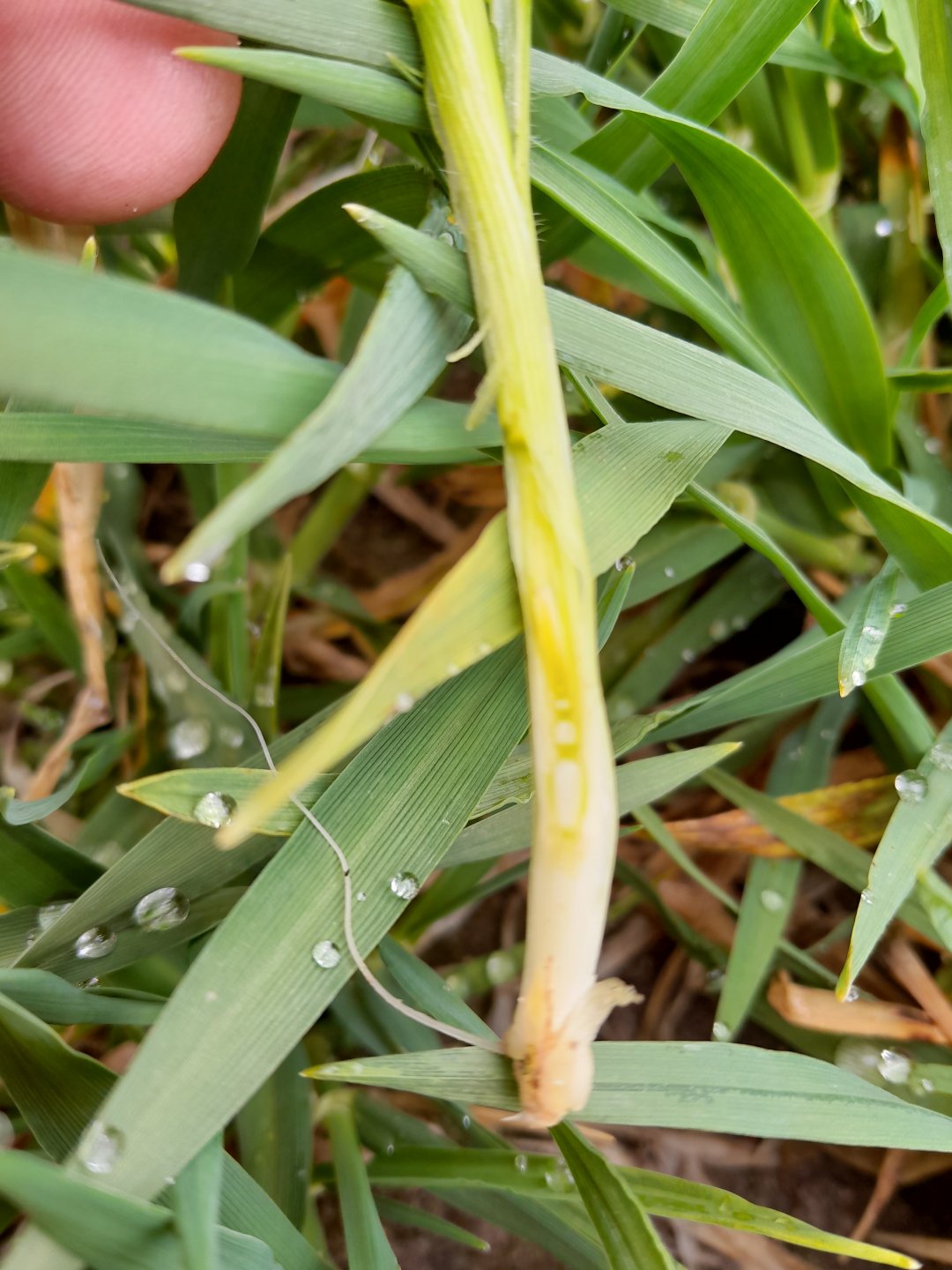

Najgrubszy pęd z rośliny. Na piachu wiadomo że nędza względem tego.
Niemniej jak określacie fazę z tego zdjęcia? Bo 31 chyba dawno przeleciało?
Czy w tej fazie mogę jeszcze fluroksypyrem prysnąć, no i ewentualnie jak długo można zwlekać żeby nie wejść w ten tzw wielki okres zbóż?
Według mnie, to takie "pełne" 31. Widać że drugie międzywęźle różnicuje się od pierwszego. Fluroksypyrem w pszenicy dobijało się niekiedy przytulię, nawet po wykłoszeniu, ale to incydentalne przypadki były..
W kwestii skracanie, zawsze patrzycie na pęd główny czy na boczne?
Bocznym dużo do tej fazy brakuje.

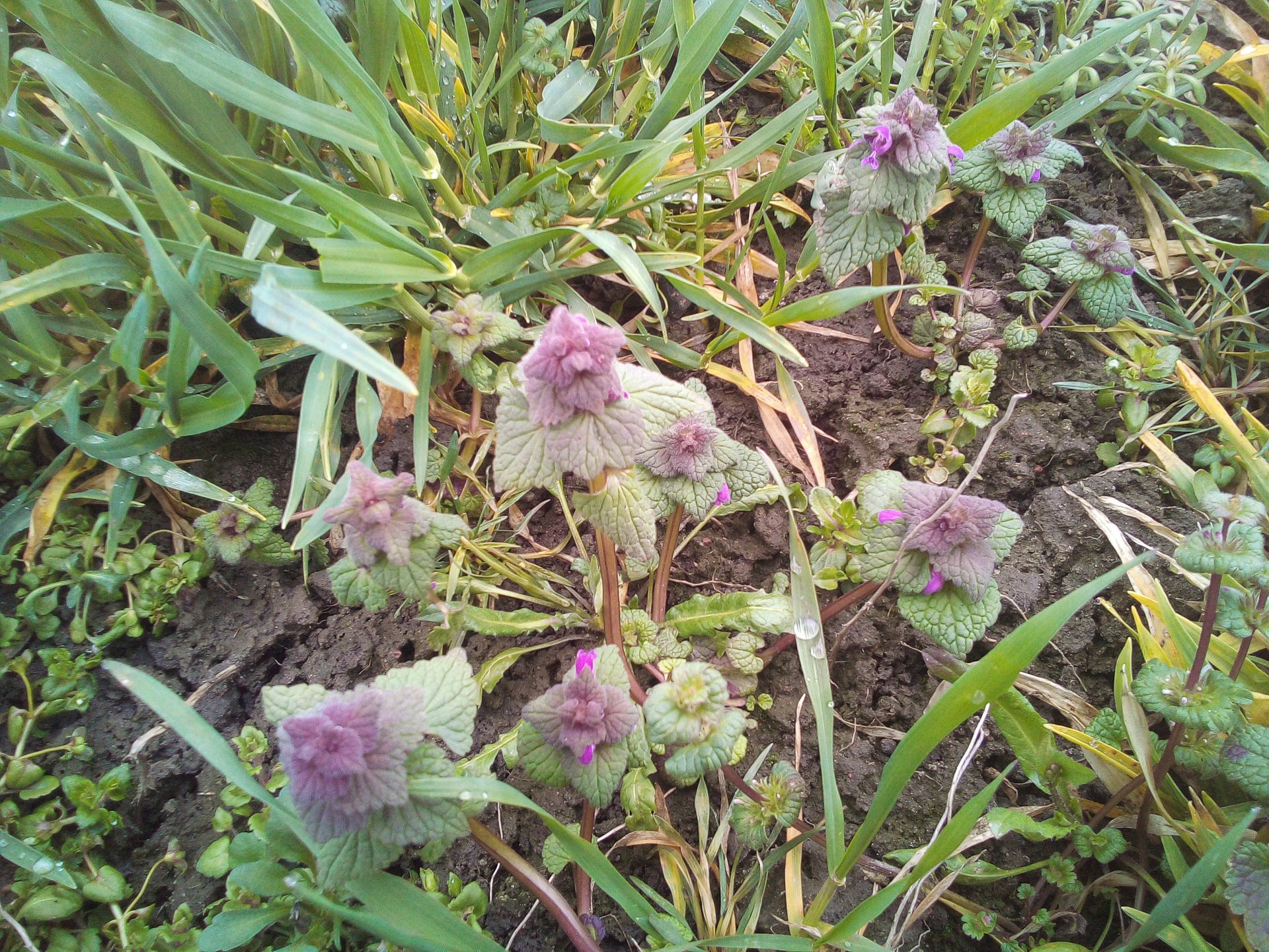

2 godziny temu, MateuszKunik napisał:
panowie co to za chwast i czym to zwalczyć w jęczmieniu ozimym  2 kwietnia pryskane było axialem plus gold 450 wszystkie chwasty żółte a to rośnie na jesieni nie było niczym pryskane
Dałbym fluroksypyr choć w zimowym nie widzę rejestracji a w jarym do końca krzewienia. Pszenżyto i pszenica do fazy flagi. Po zabiegu 5 dni pow. +8
