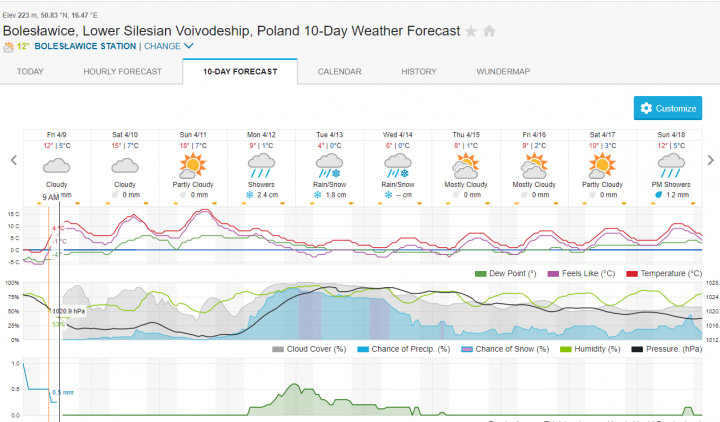

O widzisz ja tez sie nie moge dowiedziec w jakiej temperaturze stosowac axial komplett pak bo kazdy niby mowi ale nikt konkretow
A ty w jakiej temperaturze go stosowales i jak poradzil sobie z chwastami ?

Oki a jesli jutro sobota ma byc w dzien 15 noc 7 niedziela 18 noc 10 poniedzialek dzien 16 noc 3 wtorek dzien 6 noc 1
To pryskac czy czekac ??
dodam ze tylko ze duzo chwastow miotly w szczegolnosci ale nie chce pryskac by pryskac tylko zeby podzialalo i nie zaszkodzilo zbozu
po prostu przy planowaniu pryskania warto pamiętać ze do skutecznego działania środków minimalna temperatura powinna utrzymywać się co najmniej przez kilka godzin dziennie i to przez około tydzień po zabiegu. Wtedy raczej pewne jest że zadziała no ale z pogodą to wszyscy wiemy jak bywa

Ja jutro będę pryskał, bo następne możliwe pryskanie wg prognozy dopiero za tydzień, kolejny tydzien. Zdaje sobie sprawe ze to nie są najlepsze warunki. Pytanie tylko czy wiatr na to jutro pozwoli

myśle że może jeszcze podzialac ale wolnije. jak przez przynajmniej 3 dni było powyzej 10 stopni a w nocy jakos powyżej 5 to powinno to zadzialać. oczywiscie lepiej byłoby gdyby taka pogoda trwała dłużej no ale wiadomo jak z tym jest na wiosne
