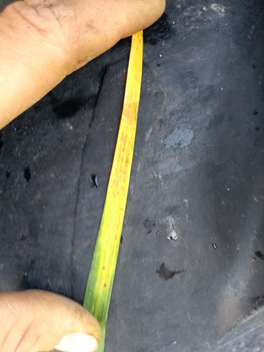

Panowie opryskałem jęczmień dwa razy! Środkiem zawierającym Dimetoat za każdym razem w pełnej dawce i w możliwie idealnych warunkach a skrzypionki nadal są i wpieprzaja mi liście ... Na co drugiej roślinie liść flagowy cały zjedzony , jęczmień w super kondycji , bardzo dobrze rokujący , klosi się właśnie , czym go ratować przed tymi robakami bo już nie mam siły ...
Cały rok martwię się każda kropka na liściu a tutaj na koniec taka tragedia , jak ktoś wie niech podpowie czym to opryskać żeby zdechło zanim zje mi cały plon

No ja stosowałem dwa zabiegi  Dimetoat w max dawce i nadal siedzi skrzypionka. Dzisiaj wieczorem jadę z kolejnym zabiegiem , tym razem Alfa-cypermetryna i mam nadzieję że podziała , stosowaliscie ta substancje ? Jak z skutecznością ?
Za cieplo na pyretrojda chyba ze po 21 godz albo pozniej. Przeczytaj etykiete.
No tak zazwyczaj startuje około 20-21 , a co może się stać jak bedzie za wysoka temperatura ?

Temperaturę, bodajże dla pyretroidów powinno być poniżej 20 stopni ale to musisz sobie sprawdzić dokładnie w etykiecie.
Tak, dokładnie jak mówisz , na etykiecie pisze że najlepsze działanie poniżej 20 stopni, z tym że w obecnej chwili nie jestem w stanie osiągnąć takiej temperatury nawet wieczorem a skrzypionki żerują w najlepsze i teraz jak tu wybrać mniejsze zło ;)
Albo prysnąć wieczorem przy temperaturze około 25 stopni albo patrzeć jak wpierdziela liście
Dokładnie możesz spróbować prysnąć nad ranem o 2 - 3 w nocy, zależy ile tego masz. Ja na pewno nie pryskałbym przy wyższych temperaturach, bo to jest bez sensu. Masz jeszcze jedno wyście jechać do sklepu i wymienić środek na jakiś inny, który działa w wyższej temperaturze.
