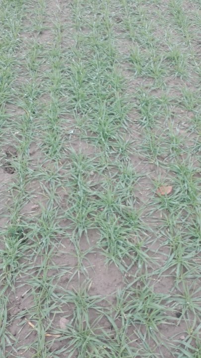

U mnie jęczmień na stanowisku po pszenżycie chyba wypadnie ,najgorzej go dobiła żółta karłowatość a w optymalnym terminie nie mogłem zrobić oprysku na mszyce bo ciągle padało ,zrobiłem to ponad tydzień później gdy plantacja już była bardzo pożółkła ,za to na dwóch stanowiskach po owsie jęczmień wygląda ładnie ,jeśli nie wymarznie to zapowiada się dobrze.
Edytowane przez Sylwekx25
PH było na poziomie 5.5 do 6. Jak pogoda pozwoliła opryskałem środkiem na mszyce ,plus grzybobójczym ,na dwóch kawałkach na którym zaczął dopiero żółknąć pomogło ,żółte place na polu zniknęły i całość się ładnie zazieleniła.
To wydaje mi się, że sam sobie odpowiedziałeś. Jeśli zastosowałeś na stanowisku po owsie wcześnie  fungicyd i się zazieleniło to obstawiałbym grzyba. Dodatkowo owies jest najlepszą rośliną przedplonową ze zbóż, fitosanitarną więc i presja chorób będzie mniejsza jak po pszenżycie.
Oprócz grzyba obstawiam brak Mg.
