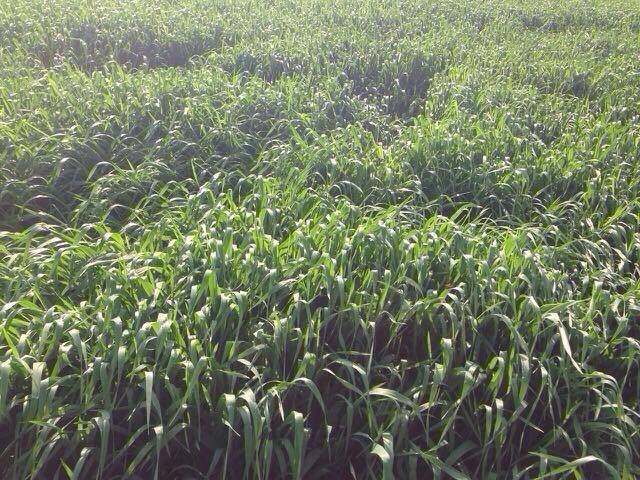

Moim zdaniem 0,3 modusa (o ile nie dawałeś nic na kolanko) to trochę mało.
W tej fazie to 0,5 cerone lub odpowiednika robi w jęczmieniu robotę.
Niestety nic nie dane było na kolanko,bo sie nie zapowiadał na taki. Myslisz że by ja dać Ceone? czy zaczekać jak sie bedą osci pokazywac?
Edytowane przez lebek5
Jak są warunki to bym dawał. Ile go zasiałeś?
siany 210,kg ale w tym roku jest bardzo duzo  opadów cały kwiecień  padało, i połowę maja  a teraz jak jest 24-28 stopni to co trzy dni dolewa, wilgoci jest pod dostatkiem warunki ma super, do niedzieli zapowiadaj piękna pogodę słonecznie i do 28stopni.
Siemanko, mam pytanie dotyczące ochrony fungicydowej  jęczmienia jarego odmiany Ella. Obecnie znajduje się w w początkowej fazie strzelania w żdzbło i chciałbym zastosowac mieszanine trzech preparatów: Propiko 250 , Corbel 750, Mirage 450  każdego po pół litra, co daje odpowiednio 125 g propikonazolu, 375 g fenpropidyny i 225g prochlorazu. Co sądzicie o tej mieszance?
Edytowane przez JarekR92
210 kilo to strasznie dużo ja w tym roku wysiałem 125 kg i gęstość jest taka sama jak u ciebie ja swój już prysnąłem poszło 0.7 Cerone co roku tak robię i zawsze ustoi
No to ja już nic nie pomogę. Z taką gęstością siewu będzie bardzo trudno go utrzymać.
210 ale swoje nasiona. Tak czy siak przy tej pogodzie to za dużo. Jak myślisz dawać dziś cerone? jak tak to ile i czy pryskać w słoneczny dzień?
Mam taka sama sytuacje mój wygląda jeszcze gorzej.
Dałem cerone w poniedziałek w dawce 0,7/ha okolo  godziny 19 była ładna pogoda tem okolo 22st.
Wczoraj sprawdzałem wyraźnie przyhamował przez ostatni dni. Ale on działa tylko do 5 dni wiec nie wiem co teraz
Możesz dać zaszkodzić nie zaszkodzi ale czy utrzyma to gwarancji nikt nie da.. Co do warunków ja bym pryskał wieczorem koło +/- 19.
