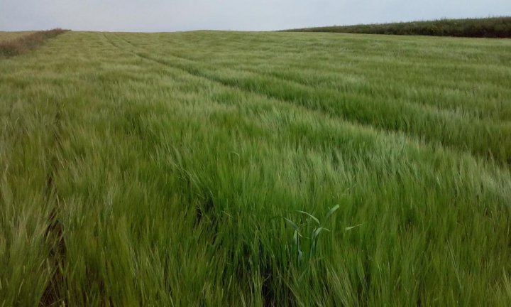

Jak mi się ze chce to zrobię wam ilustrację co tygodniową jęczmienia od zasiewów aż po zbiór i zobaczycie czy będzie tak źle jak tu niektórzy dramatyzują.
Tak wyglądał jęczmień siany 2 lata temu 21 kwietnia oddał lekko ponad 6 ton bez dużego nakładu.
Mogłoby być 6.5t  :). Jestem z podlaskiego i gdybym miał odpowiednie warunki to leciałbym końcem marca nie później.
